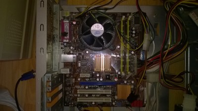

Zdravím, potřeboval bych poradit ohledně starého PC, mám teď dva staré počítače na jednom odešla zakladní deska a na druhem nejspíše zdroj a já jsem si vzal pěknou skříň a zkusil jsem nějak složit komponenty jestli bych to nerozchodil.. U počítače kde odešel zdroj jsem si vzal základní desku a a z toho druhého PC jsem si vzal grafickou kartu.. Teď když mám všechno složené tak jsem připojil monitor a chtěl jsem to zkusit jestli bych to nerozchodil jen jsem zapnul zdroj na základní desce se rozsvítila ledka a zmáčkl jsem na skříni start a prostě nic.. Nevím jestli je to tím že komponenty nejsou kompatibilní a nebo že je prostě něco blbě či že nějaký komponent nefunguje, nevíte čím to je ?
PS:Zdroj je 350W je možně že to třeba neutáhne, také mám 400W ale tam zase nejsou všechny konektory do základní desky.. např. tam není konektor na zapojení GPU
Grafická Karta: MSI GeForce 960GT 4G
Procesory:Intel Core i5
Síťový adaptér:NVIDIA nForce Networkink Controller
Monitor: BenQ 16:9

Může to být čímkoli, vzhledem k tomu žes nenapsal nic konkrétního (krom toho že jsou to dva PC) tak nemůžem sloužit. Snad jen tolik, že pokud odešel zdroj, mohl vzít s sebou i něco dalšího...

Jo takhle.. No.. Já jsem s tím celkem počítal, ale prostě jsem to chtěl zkusit a byl bych rád kdybych to rozchodil ..
Já bych to konkrětně vypsal kdybych věděl alespoň nějaké informace o GPU nebo základní desce.. Vím že Základní deska je od Asusu
Počkej, udělam pár fotek

Jinak procesor tam je Intel Core i3 duo

Předpokládám, že kabely, co vedou zepředu skříně (od tlačítka zapnutí, restartu, ledky), jsi zapojoval podle návodu?

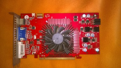

Máš pozapojované veškeré přídavné napájení? Na grafice není žádný nápis? (možná tam byla nálepka, která je už stržena...). Zkontroloval bych ještě zapojení předního panelu, s tím bývá problém :)
A pak bych šel od minimální konfigurace (MB, iGPU, 1 modul RAM) a postupně připojoval zbytek.

Nene, žádný návod nemám, já to zapojoval vylučovací metodou, nejdříve jsem zapojil věci ze zdroje apod. a potom když zbyl jediny konektor do kterého by šli zapojit kabely ze skříně tak jsem je zapojil, taky je možné že je to zapojené blbě.. Nejsem žádný ''Profesionál'' :D
Martab: Mám zapojené všechno kromě asi 3 konektorů, ale to už jsem tady na foru řešil, říkali mi že jeden je Sata konektor ktery se používa pro nápajeni disketových mechanik.. druhý prej taky nemusí být zapojený.. a třetí je audio systém: AC'97.. Pro to už nezbyl žádný konektor na základní desce.. Jinak mám propojený i mechaniku s HDD

Najdi návod na desku na netu a zapoj to podle toho, když máš zapojené tlačítko zapnutí na HDD Ledce, tak ti asi nenaběhne.

Potom pozapojuj podle návodu ty konektory pro čelní panel.
Návod by měl být tady http://dlcdnet.asus.com/pub/ASUS/mb/soc ... -PS_V3.zip

A ještě.. Teď jsem jen ná základní desce našel text.. Asus P5KPL AM/PS
A na Grafické kartě je na nálepce MOdel: 8600GT PCI-E 256MB DDR3 HDMII DVI

Podle návodu mám kabely od skříně zapojené dobře
