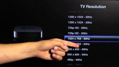

Ahoj,
Projektor je 4:3, k němu je připojená Apple TV přes HDMI, ať nastavím Apple TV na automaticky, 1280x1024, nebo 1024x768 obraz má kolem sebe černé pruhy, jako by byl ve formátu 16:9, v důsledku toho je plocha iPadu, která má 4:3 zobrazována výrazně menší, než je promítací plocha, kterou dokáže projektor pokrýt. Ve výsledku to vypadá tak, že je uprostřed obraz a kolem něj je ze všech čtyř stran černo.
Nevíte někdo, kde je chyba?

Takže HDMI nedokáže přenášet 4:3? Proč má tedy Apple TV v menu možnost volby jiného poměru stran, když má jako komunikační rozhraní pouze HDMI? Ta Apple TV ale nemá jiný výstup, takže po použití převodníku by se to podle tebe zobrazilo?
Teď jsem z toho celý zmatený.

Pokud vim, tak Apple TV ma moznost volby pouze rozliseni obrazu, ne pomeru stran.
U HDMI vystupu zna standard pouze pomer stran 16:9.

No dobře, ale 1024x768 přeci není 16:9 tak proč potom v menu je toto rozlišení na výběr.
Co tedy znamenají ta různá rozlišení v menu, když to Apple TV nedokáže zobrazit?

Proc by rozliseni 1024x768 muselo mit nutne pomer stran 4:3? Pixel nemusi byt ctvercovy, takze pomer stran nemusi zaviset na rozliseni.
Spousta lacinejsich plasmovych a projekcnich TV ma rozliseni panelu 1024x768 nebo 1280x1024 a vsechno jsou to sirokouhle televize.
Ciste technicky by to mel byt schopen prepocitat primo projektor na 4:3, s tim ze se zvetsi prostredek a po stranach se to orizne.
