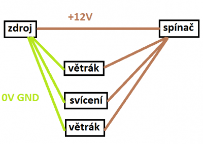

Re: Zapojení LED Power
Nejjednodušší zapojení bude následující: 12V ze zdroje do spínače a následně paralelní zapojení spotřebičů.
V praxi to uděláš přesně tak, jak je to namalovaný. Pro zjednodušení jsem se zdržel schematických značek. Prostě vezmeš kabel od zdroje, napojíš na něj tohle: http://www.suntech.cz/produkt/179735-pr ... p-4p-30cm/ ustříhneš tomu druhou koncovku, na 12V větev napájíš vypínač, od vypínače natáhneš dráty ke všem spotřebičům, které chceš ovládat. Uzemňovací vodič k nim natáhneš přímo bez jakýchkoli vypínačů.

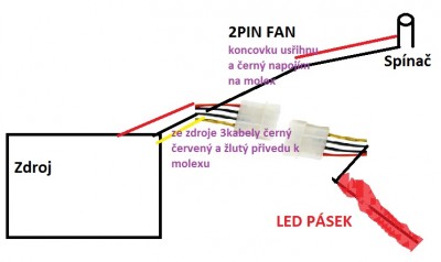

Tak, jak to máš namalované, nepůjde vypínat LED pásek, ale jen dioda větráků. Musíš dát první vypínač a za něj teprve všechny spotřebiče, které má ovládat, tak jako je to na mém obrázku
Dodatečně přidáno po 2 minutách 9 vteřinách:
Navíc to máš obráceně, černý vodič je zde GND a žlutý je 12V. Vypínač se dává na fázi, ne na nulák.
Takže, koupíš si prodloužení k molexu (v případě pokažení zapojení se dá zahodit a koupit nové, nedoporučuji pracovat přímo s kabeláží zdroje, aby ti na konci nějaký kabel vůbec zbyl
Ustřihneš konektor, žlutý kabel připájíš na vypínač, na druhou stranu vypínače připájíš všechny kladné (+12V) drátky od jednotlivých spotřebičů (pásek + větráky). Pak vezmeš černý drát a na něj připájíš všechny zemnící drátky (GND) jednotlivých spotřebičů.
Pro ilustraci si to představ na tom mém obrázku výše: žlutozelený je zde černý GND, hnědý zde zastupuje žlutý +12V
Jestli jsem to popsal málo detailně a máš někde nejasnosti, tak mi to napiš, já to případně ještě zjednoduším.
