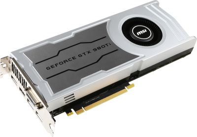

MSI GTX 980Ti V1 6GD5 V1
[Zdroj: czc.cz]
Chtěl bych napsat pár slov k této grafické kartě. Na internetu jsem o ní nenašel žádné speciální recenze, kde by řekli pár důležitých informací, jak vlastně na tom je s teplotami, hlučností, co obsahuje balení atp.
Tento model od MSI, je to nejlevnější, co můžete z řady GTX 980Ti pořídit (nepočítám samozřejmě akce, slevy,...).
V Alze byla k dostání za 17999Kč. Se slevami, co lze na Alzu všemožně sehnat, se cena může dostat na cca 16000,-, což je už docela pěkná suma. Nejnižší cena na Heurece dne 10.1.2016 je 18320Kč.
Jen chci upozornit, že se nejedná o recenzi, která se týká všech těchto karet, budu zde testovat jen tuto. Každý kus je jiný (kromě balení a chladiče).
Pár základních údajů:
Napájení - 1x 6pin, 1x 8pin
Max TDP - 250W
Max pracovní teplota - 92°C - Temp limit je možné nastavit na 91°C
Délka karty - od zadního slotu cca 26.5cm
Chladič - 2 sloty po celé délce

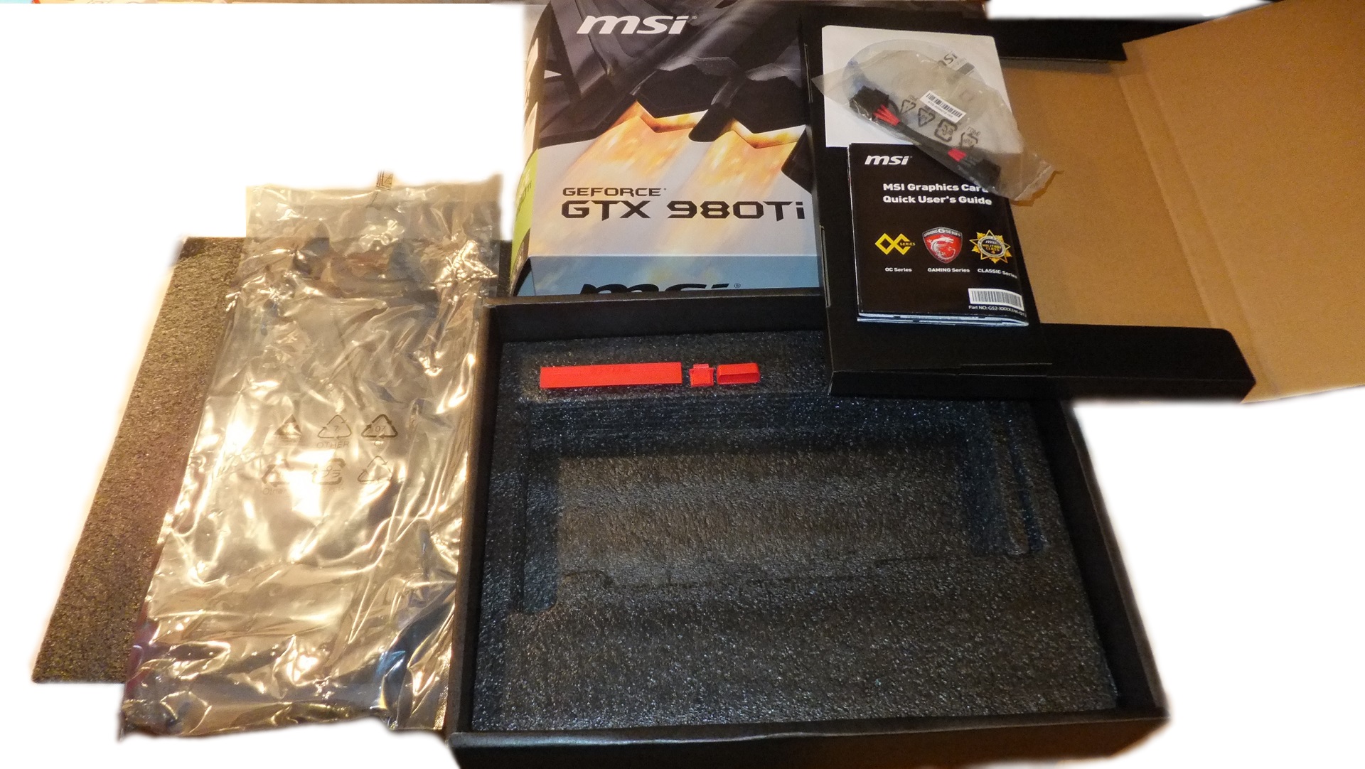

1) Obsah balení
Balení je celkem skromné. Je rozhodně menší, než u ostatních karet, ale karta je menších rozměrů, takže ani není větší potřeba.
Obsahuje:
1x Adaptér 6pin->8pin, pokud váš zdroj nemá 8pin.
1x Quick User's Guide
1x CD/DVD s ovladači a nástroji (nemohu dále specifikovat, nemám mechaniku - na vyžádání ale mohu zjistit)
1x Karta, samozřejmě v antistatickém obalu
Karta má ochranné gumové krytky na všech konektorech, i na těch pro SLI a PCI-E.
Celkem mě zklamalo, že v balení není ani samolepka MSI, či něco podobného.

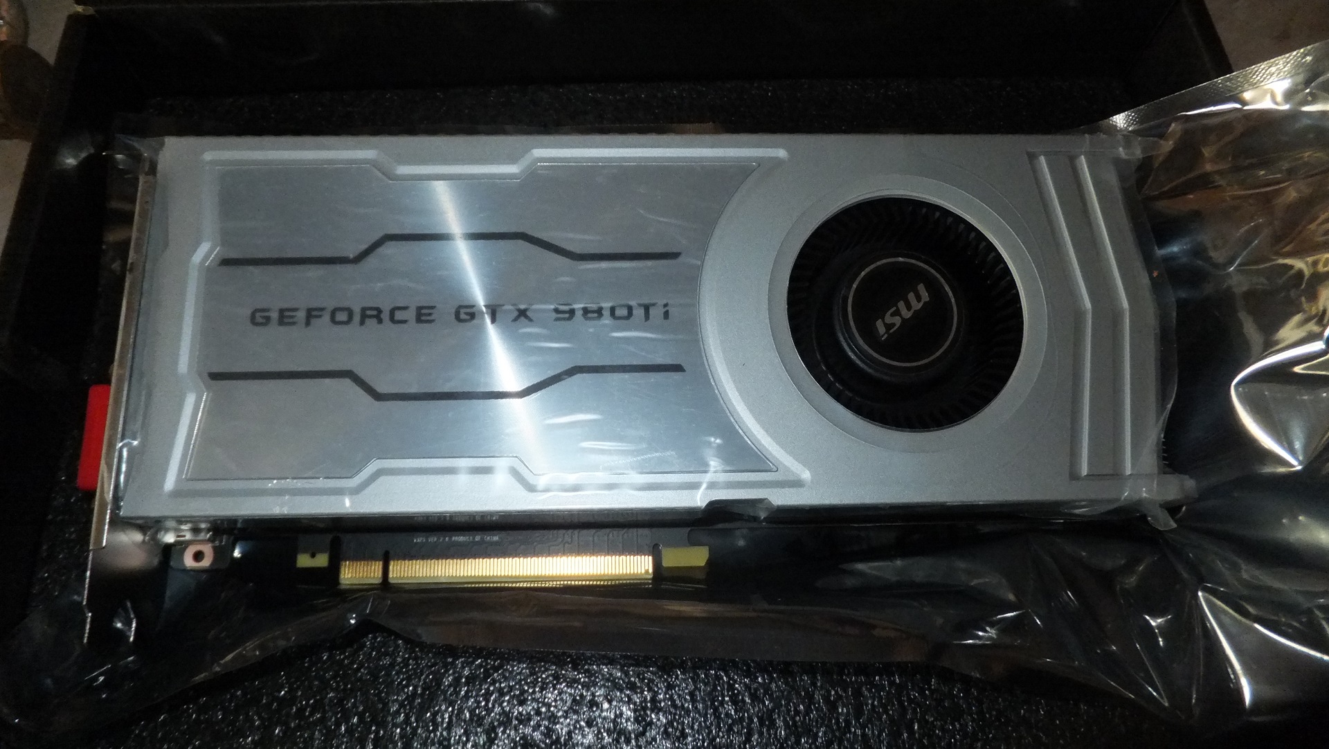

2) Blower? Vadí to něčemu?
Kde nejvíce můžete vidět šetření peněz, je chladič, ten je totiž z plastu s kovovým vzhledem.
Osobně jsem se tohoto bál nejvíce, protože jsem čekal teploty, které nepůjdou uhlídat ani při boostu a ten bude padat.
Po zhruba deseti benchmarcích a 4h hraní musím říct, že jsem příjemně překvapený.
Samozřejmě nemůžeme od tohoto chladiče očekávat ticho a nízké teploty, ale není to ani tak hrozné, jako referenční R9 2xx.
Během benchmarků, je teplota maximálně 83°C a během hraní (při zatížení karty na 80-99%) 81°C.
Měřeno při teplotě vzduchu ve skříni kolem 28-30°C. U mě je to způsobeno tím, že přední 3 intake ventilátory ochlazují radiátor a všechno, co jde z něho pryč, jde rovnou do skříně, berte tedy tyto teploty jako vyšší, než tomu bude v případě obyčejné skříně.
Jakožto bývalého majitele tří Windforce X3 musím říci, že otáčky na 100% se hlučností rovnají tomuto chladiči od Gigabytu, nejedná se tedy o nějaký vysavač. Maximální úroveň hluku je kolem těch 42-43dB.
Samozřejmě tento chladič není řešením pro ty, kteří hledají tichou kartu.
Maximální otáčky ventilátoru jsou 4200RPM a snížit jdou maximálně na 26%, což je zhruba 1100RPM dle AIDA64.
Na závěr k němu řeknu toto: Čekal jsem horší, jsem mile překvapen.
Osobní hodnocení chladiče je tedy 7/10.

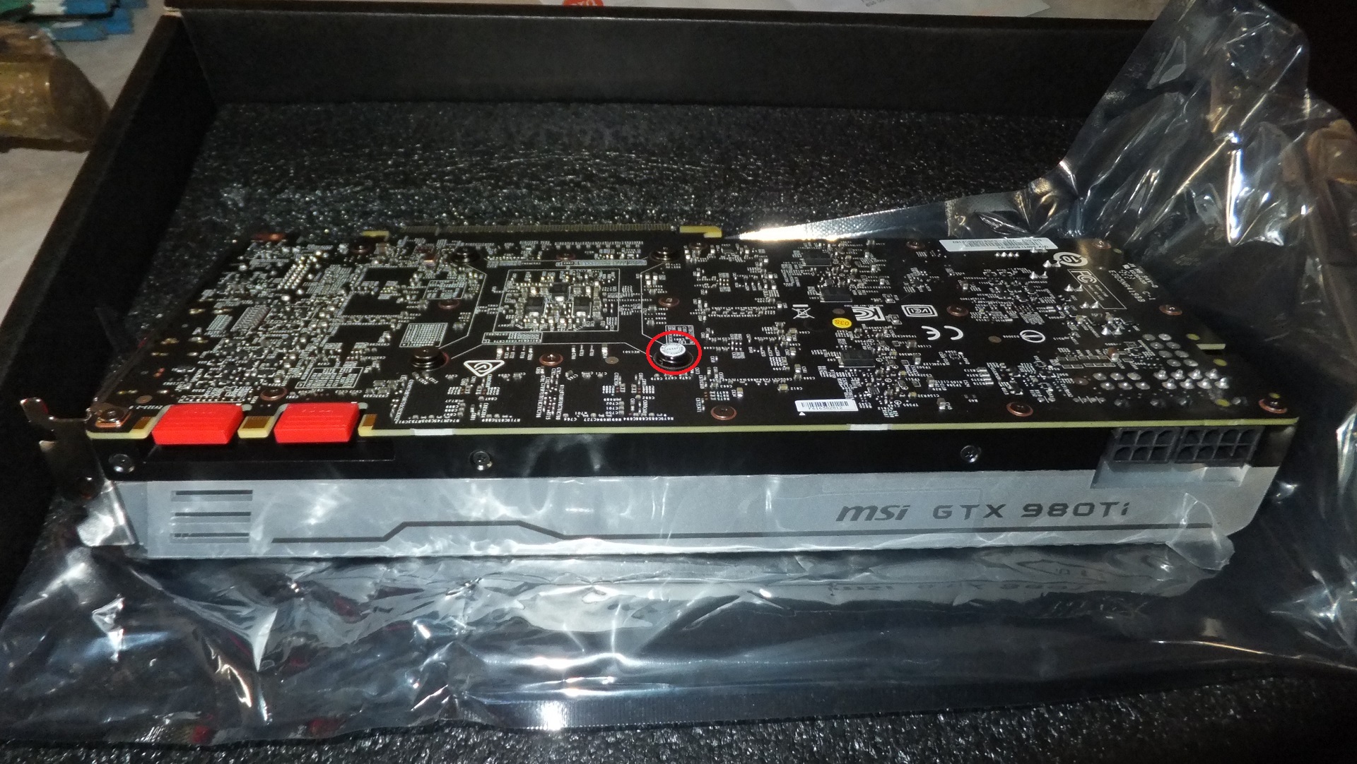

Ale pozor! Karta má na jednom ze šroubků, plombu kvůli záruce. Šikovní si poradí. Někteří výrobci (i MSI v některých případech) po zaslání dotazu odpověděli, že i když plombu sundáte, tedy sundáte chladič, můžete kartu v pohodě reklamovat, musíte ale původní chladič namontovat při reklamaci zpět a nesmíte nic nešikovností poškodit.
