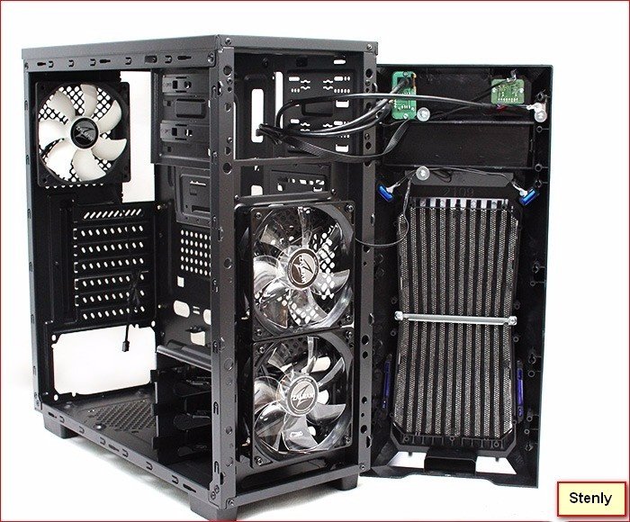

Asi jsem fakt tak blbej, ale nepoznám který ventilátor nasává a který vyfoukává...našel jsem na internetu fotku, jak to vypadá.. nejde to z toho poznat?

//edit: Ty máš ty ventilátory umístěné stejně, jak je na tom obrázku?

aha, dobře, děkuji už to chápu:-)! Na czc přidali tuhle fotku k produktu, takže to takhle vypadá zevnitř bez komponentů a neměnil jsem s větráky nic, takže ano.

Směr větráků poznáte když se na ně podíváte. Některé mají šipky, ale dá se to poznat i podle lopatek. Když se točí, tak nabírají vzduch a tlačí ho určitým směrem. Tam kam mají otočenou tu "nabírací" část, tam foukají. Základní fyzika.

kterým směrem ti ventilátor fouká poznáš snadno, když vezmeš list papíru a zkusíš ho přiložit k ventilátoru. budto ti ho odfoukne, nebo přisaje a "nalepí"...to už snad poznáš kterým směrem vítr vane, ne? :idea:

Děkuji, papír mi to k sobě " lepilo " takže přední ventilátory opravdu nasávají, ten jeden vyfukuje..
Dodatečně přidáno po 4 hodinách 15 minutách 44 vteřinách:
ZMĚNA !!! Zkoušel jsem papír k zadnímu ventilátoru, ten mi papír doslova " přilepil " takže zadní ventilátor nasává, 2 zepředu vyfukují, je to správně ? Myslel jsem, že když jsou 2 ventilátory zepředu, že půjde opravdu hned na první pocit cítit vánek, ale nějak extra to zas neni..

Je to správně, nebo ne? Moc to nechápu, jak zadni větráček může nasávat teplo, on to přece přisaje k sobě, ale jak se to dostane k těm předním ventilátorům? A ty to potom vyfouknou, nejde mi to nějak do hlavy..
