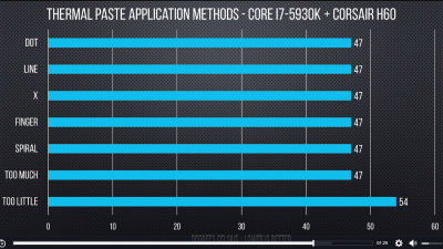

Re: Nanesení teplovodivé pasty
Luke z kanálu LinusTechTips pár dní do zadu presne toto riešil.
Zatiaľ je len na Vessel, na YouTube to bude o pár dní.
Výsledok: je to úplne jedno, jediný rozdiel namerali, keď sa dalo pasty málo.
Všeobecné odporúčanie od Luka: v strede spraviť zrnko ryže primeranej veľkosti.
Každý má na nanášanie pasty svoj názor, takže tu nevyvolávajme flame diskusie.
Kto máte Vessel, môžete pozrieť sem: https://www.vessel.com/videos/ACrSPJADw
