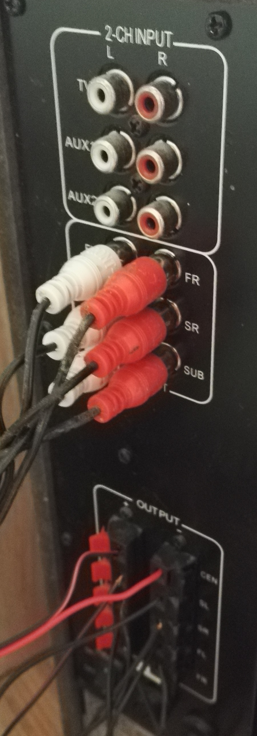

chtěl bych se zeptat jestli je nějak možné ke stereo TV připojit 5.1 genius reproduktory, aby to hrálo prostorově?
Aktuálně je mohu zapojit přes 2-CH input, to hrajou všechny reproduktory, ale né prostorově.

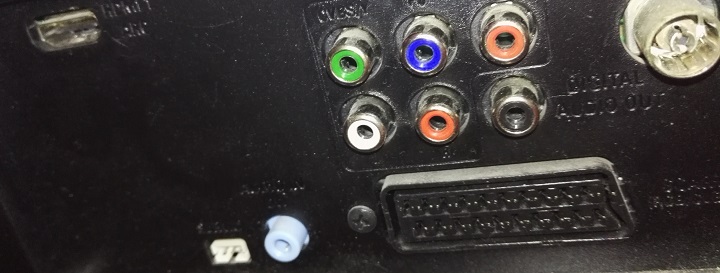

Co chces aby hralo prostorove? Zvuk z TV? 5.1 zvuk musi nekdo vysilat, coz znamena napr HBO nebo jine kanaly na satelitu co vysilaji 5.1.
To modre dole na TV zezadu je digitalni audiovystup? Pokud ano, je potreba na nej pripojit DolbyDigital dekoder a 5.1 reproduktory a bude to hrat prostorove.

Ono hlavně mi jde o to, že když si vezmu třeba externí HDD, zapojím do TV a budu tam mít nějakou hudbu v 5.1 nebo nějaký 5.1 film, tak aby to opravdu hrálo prostorově, to je to o co mi jde, to že televizní kanály budou hrát jenom ve stereo režimu, to je mi celkem jedno, stejnak na televizi tu moc dobrý signal není, takže většinou koukám na filmy, které si dám na HDD.
A u toho modrého dole je AUDIO IN DVI
Dodatečně přidáno po 11 minutách 7 vteřinách:
Jinak reproduktory mám tyto: https://www.czc.cz/genius-sw-hf-5-1-600 ... 46/produkt
