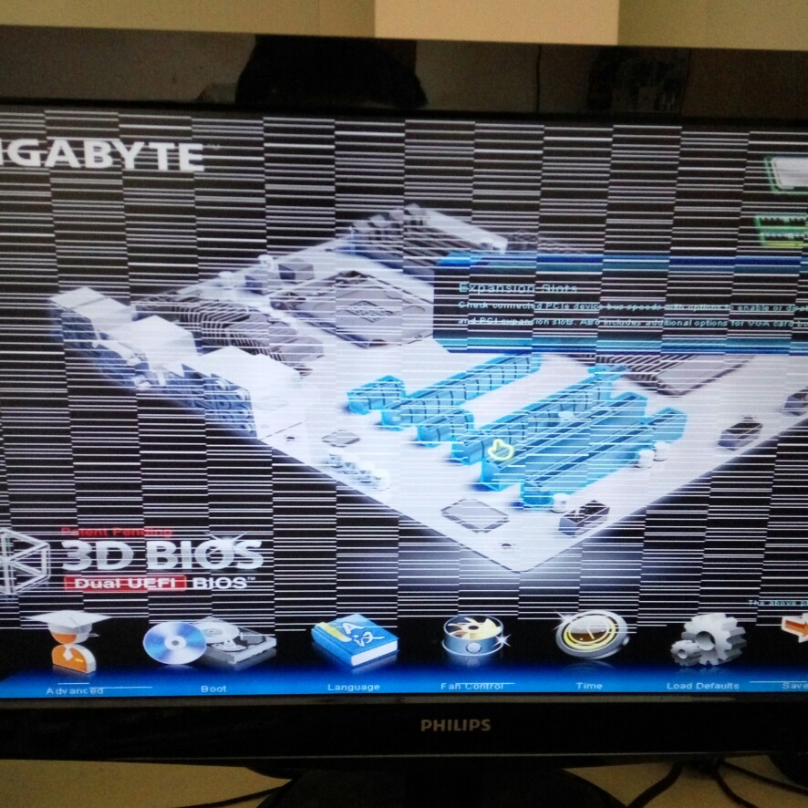

Ahoj, jen tak jsem si zapl PC a najednou se objevily bílé pruhy po celé obrazovce. Zkoušel jsem zapojit druhý monitor a má ten samej problém. Tak jsem šel do biosu a tam jsem se pozastavil a nevím co dělat. Pošlu vám screen ať víte, jak to vypadá. Prosím o pomoc, děkuji

Zkoušels i jiný kabel? Zkus ještě udělat ScreenShot a vložit ho sem (né fotku). Ale vypadá to na grafiku... Jaká je to sestava?

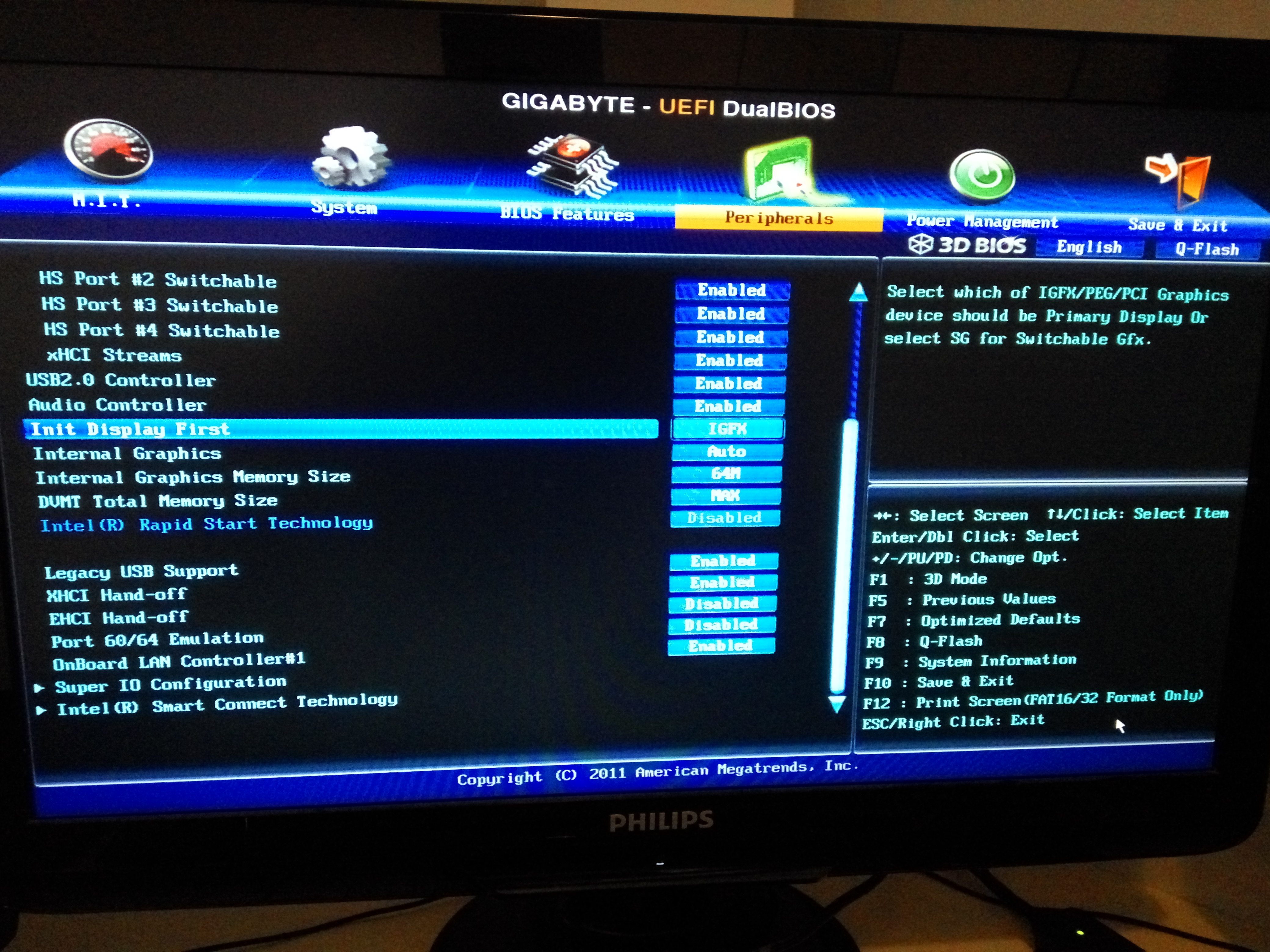

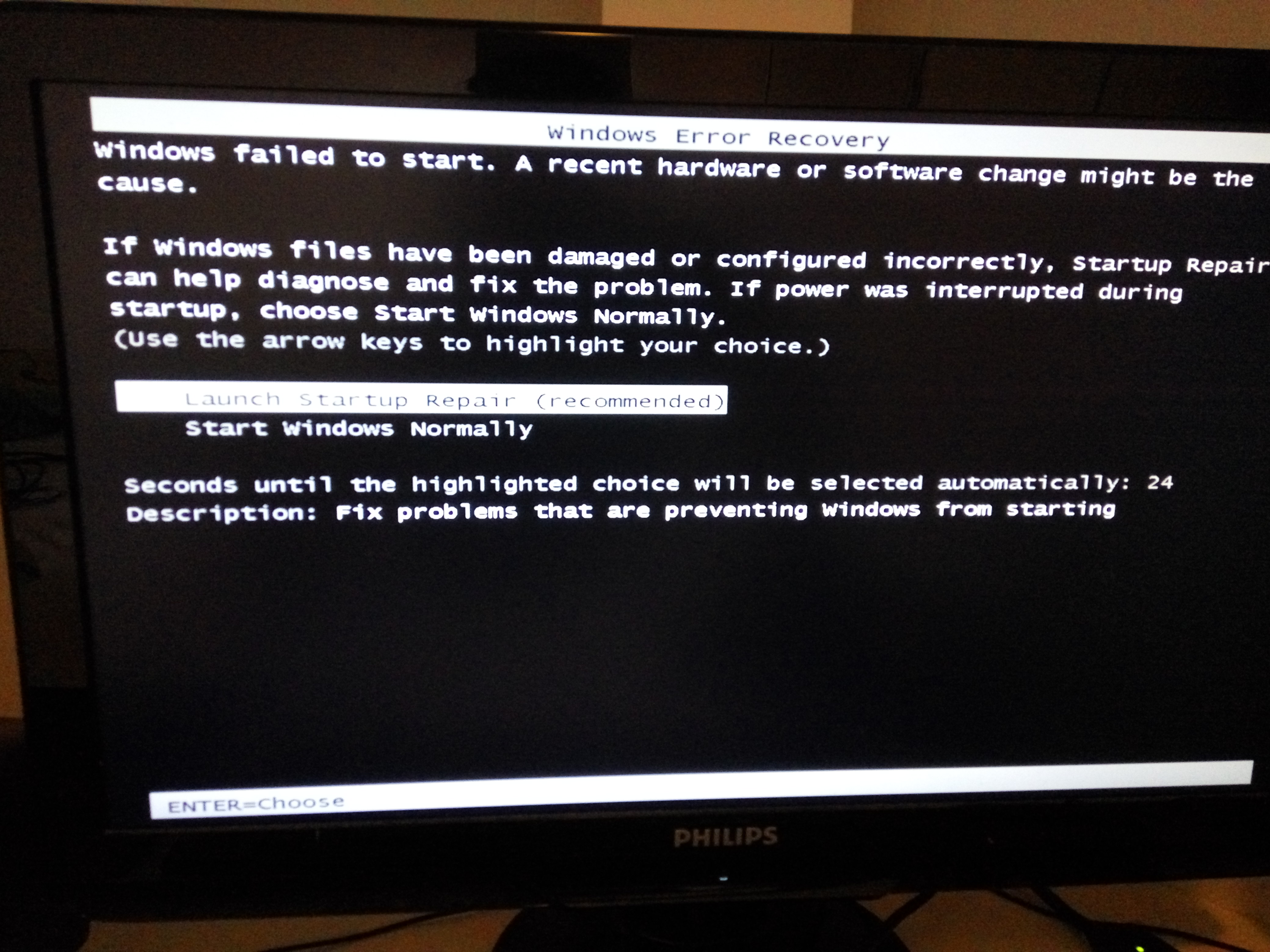

Ahoj, uz jsem to vyresil pres bios. Nastavil jsem monitor na IGFX, ale pak nastal dalsi problem. Pres windows recovery mi nefunguje klavesnice, takze se nemuzu dostat do normalniho rezimu.
Dodatečně přidáno po 6 minutách 20 vteřinách:
A tady mi nejde klavesnice

IGFX, to znamená akorát, že jsi zapl integrovanou grafiku.

A teď to jede v pohodě, a když to zapojíš do grafiky, tak to blbne, že?

Jo

Tak to bude na 99% vadná grafika (ta GTX560)...
