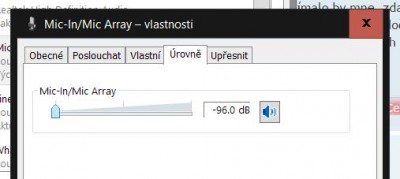

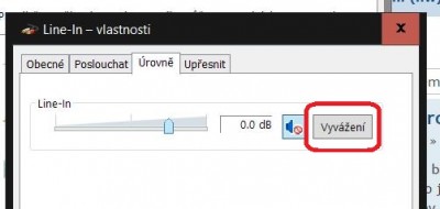

V nastavení zvuku > zařízení pro záznam klikni na vstup pro mikrofon, o který se jedná, klik na vlastnosti a klik na úrovně. Jestli tam je tlačítko vyvážení, pak je vstup dvoukanálový a můžeš přes stereo jack připojit oba mikrofony do jednoho konektoru.
