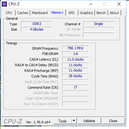

Rozhodl jsem se že si chci dokoupit ramky, protože mám jenom 2GB ale nevím které si koupit 2GB ramky, aby my seděli v PC jako ty co tam byly.
RAMKY mám 2GB DDR3 (800 MHz) (PC3-12800)

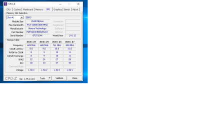

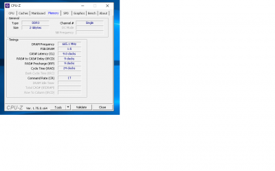

Táto je do NTB.Nainštaluj si CPU-Z a daj sem screen z položky SPD. Môžeš aj Memory.

Re: RAM - Dokoupení ram
Pokud budeš chtít zase 2GB tak:
https://www.alza.cz/crucial-2gb-ddr3-16 ... 518341.htm
ikdyž osobně bych tam dal rovnou 4GB, ale to by chtělo napsat, co máš za desku (opět zjistíš pomocí program u CPU-Z nebo Speccy apod..)
https://www.alza.cz/crucial-4gb-ddr3-16 ... 342625.htm
Nevadí že každá RAM bude mít jinou rychlost?
jak jinou rychlost? ty co jsem ti našel jsou DDR3, CL9 a PC3-12800, stejně jako ta tvoje současná..plus mají i stejnou voltáž..
800MHz a ty mají 1600MHz to nevadí?
CPU-Z ukazuje polovicu frekvencie.V PC bežia na frekvencií 1333MHz , takže stačili by aj RAM na 1333MHz.
jo ty jsi myslel frekvenci..tu není třeba řešit - ram se sami podtaktují..
ale napiš co máš za tu desku - ať ti rovnou můžeme říct, zda můžeš vzít rovnou 1x4GB apod..
ok, čili maximum pro tvou desku je 8GB (2x4GB)..
čili můžeš koupit tu lepší varinatu, čili: 1x4GB :) v pc spolu s tou tvou současnou budeš mít 6GB..
osobně bych tam dal:
jelikož má největší šanci, že si sedne s tvou současnou..
ale můžeš vybírat i z:
https://www.alza.cz/kingston-4gb-ddr3-1 ... 340174.htm
https://www.alza.cz/kingston-4gb-ddr3-1 ... 140263.htm
https://www.alza.cz/kingston-4gb-ddr3-1 ... 434083.htm
https://www.alza.cz/corsair-4gb-ddr3-13 ... 202093.htm

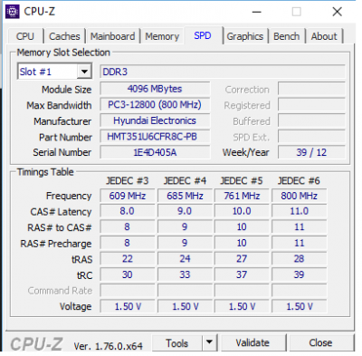

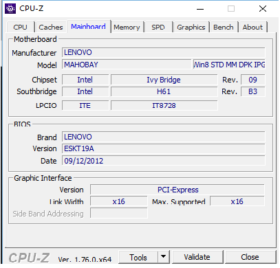

Zdravím, mam stejný dotaz nyní 1x4GB a chtěl bych přidat 1X4GB. PC mam toto https://www.alza.cz/lenovo-ideacentre-h430-d374422.htm
Díky za radu.
