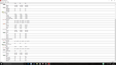

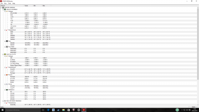

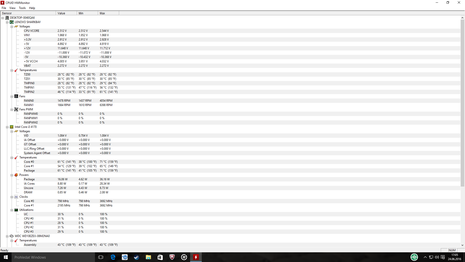

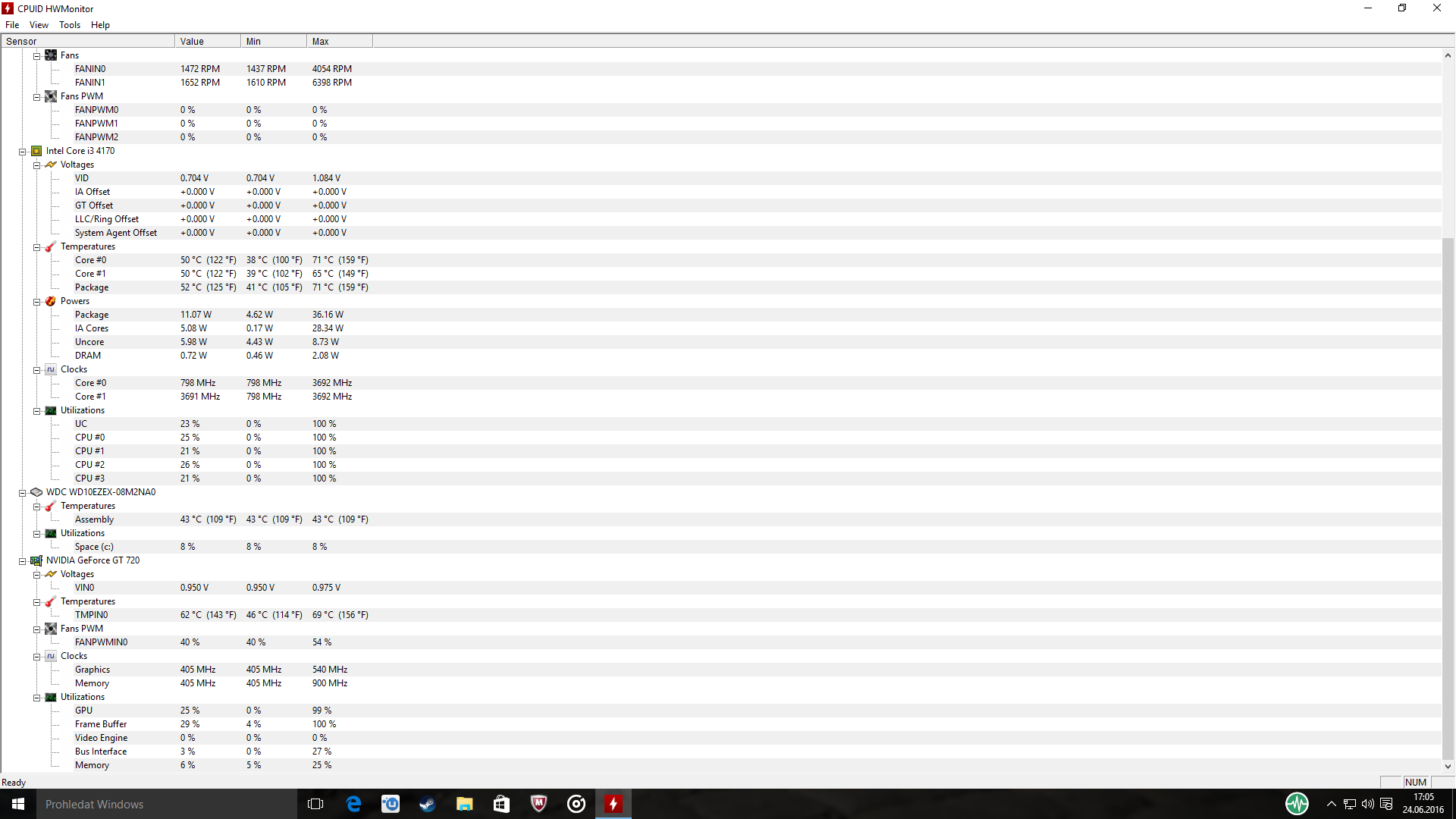

Tady jsou screeny: A, jen tak mě napadá, není to těma vedrama?
Screen 1
Screen 2

Teploty procesoru a grafiky jsou špatné... Ano, může to být vedrama, ale i tak se PC musí uchladit.

Ano, pojede normálně, dokud se zase nezahřeje... V lidu by teploty měly bít tak okolo 40°C, těch skoro 80°C je normální s levnými chladiči v zátěži, ale bez zátěže je to hodně moc...
