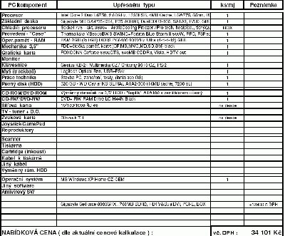

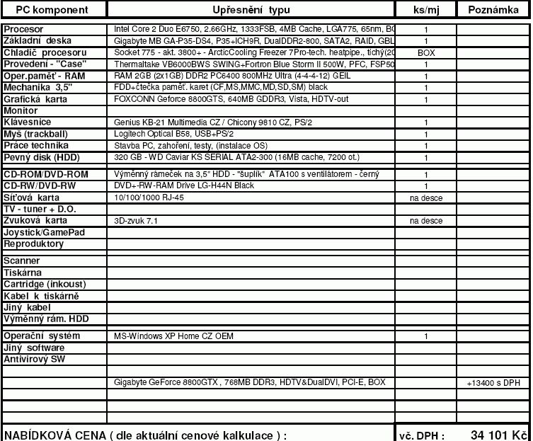

Už je to.Tak jsem si nechal udělat kalkulaci a zítra jdu objednat nový počítač.Ještě bych rád uvítal připomínky dokud to můžu změnit.Dnes už tu asi moc lidí nebude,ale je možný ,že se tam zítra nedostanu a bude to až v pátek.Tak pokud by byla nějaká připomínka budu rád.Cena je o něco vyšší než by byla kdybych si to složil sám,ale mám tu firmu po ruce a v případě nějakých proiblémů je lepší mít reklamaci blízko.Dík za rady.

1) Změnil bych určitě OS -> Vista Premium OEM než ty ořezaný XP Home
2) HDD Caviary jsou nejhorší. Nech si tam dát Seagate
3) Na co flopinu? V dnešní době je k ničemu.

mike007 píše:1) Změnil bych určitě OS -> Vista Premium OEM než ty ořezaný XP Home
1. OS bych určitě neměnil - taky mám XP home a na domácí použití bohatě postačuje - měl jsem doma Vistu
ale jaksi jsem nepoznal rozdíl při hře ,serfu,převodu videa nebo muziky .otvírání a upravu fotek,vypalování,
komprimaci dat tam a spět práci v office,mailu, a co já vím ještě doma co děláte s kompem je to asi 99% co umí i XPčko Home a ta Vista má sice pár uprav někdy možná i vylepšení ale ten rozdíl je minimální .
2. nehaň něco co neznáš!!! caviar jsem měl doma a mí kámoši ho mají taky a NOproblem je to vlastně každého jeho volba.
3. sem tam se objeví něco co potřebuje flopinu pro spouštěcí disketu nebo k aktivaci zálohy či opravy něčeho
a na PC to nevadí takže netvrď že je v dnešní době k ničemu když to není vůbec pravda!

1) pro domácí použití tj. pro člověka, který se "nevrtá" v nastavení OS a nepotřebuje nic extra opravdu Xp home stačí. Já osobně bych je nechtěl ani za zlatý prase.
2) Že neznám? Já a moji kamarádi ( jeden z nich vlastní PC servis ) jsme v minulosti měli velké problémy s harddisky caviar. No more!
3) neznám nikoho, kdo by používal disketu. Drtivá většina driverů je na CD. Jako záloha těžko. Na 1,44Mb nedám ani prd. Záloha na CD/DVD nebo flash disk je podle mě lepší volba.
Pracuji na kompu několik let min 12hod denně a disketu jsem nikdy nepotřeboval.
Každý to vidí jinak a tvůj názor ti neberu.

Sestava je dobrá a nechal bych ji tak jak je.Disky WD i Seagatte jsou plně srovnatelné.Jinak ten zdroj je mírně hlučnější stejně tak i mechanika.Bral bych spíš zdroj Seasonic a mechaniku Samsung. Ale není to tak hrozné a měnit to nemusíš.

Tak
Původně jsem tam měl Seagate ale doporučili mi v té prodejně WD/prý se zlepšily/ ikdyž přitom přišli o prachy,neb Seagate byl dražší,tak jsem to bral jako dobrou volbu.Pokud jde o OS tak jsem to tu probíral.Nyní mám Professional a přijde mi zbytečný ho dávat znovu když ho nevyužiju.Visty jsem zkoušel na virtual PC asi čtrnáct dní a musely z baráku pořád tam něco nešlo.
Flopinu pořád dost potřebuji.Za prvé mám mnoho věcí různě na nich anechce se mi to nějak třídit,za druhý je pravda ,že např.spoštěčka aj.někdy bodne tím víc,že budu mít na discích i 98.Hlavně ale,mám dva známý co mají VELICE starý stroje na účetnictví a jim to stačí.Tak jim někdy nosím věci na disketách.Tolik zas nestojí a vadit nevadí
Dík za rady.
Pokud jde o ten DX10 toho neštěstí jsem si vědom,ale ty Winy zase nejsou ta hlavní položka a počkám nějakou dobu až daj ty Visty dohromady a pak si je vezmu.
Dík za rady.
