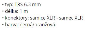

A u uvedeného odkazu v předchozí příspěvku bych se napřed ujistil jestli je to opravdu XLR - z názvu položky se nepozná nic, na fotce je XLR, v popisu je ale jednou označovaný za TRS (Jack) podruhé ze XLR. :-(

a asi vezmu tu trojnožku a ten kabel ale ještě se zeptám těch kytar proč je tam napsáno TRS radči

To, že tam je napsáno TRS, je podle mě chyba. A kdyby ti náhodou fakt TRS kabel dali, tak ho můžeš hned vrátit - eshop, vracení do 14 dnů bez udání důvodu :)
