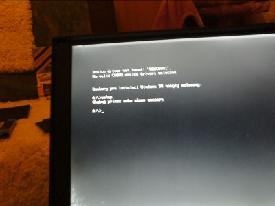

Pak tu mám ještě dva a nevím jak do nich dostat operační systém, chtěl jsem začít tam nainstalovat operační systém windows 98- mám dvě externí FDD mechaniky a CD ROM, mám originální spouštěcí disketu Windows 98, pak mám Windows 98 na CD Rom k tomu originál. V biosu nastavím bootování FDD 1, dám tam spouštěcí disketu, něco to nainstaluje, a teď chci tam nainstalovat ten systém a skončí to hláškou Soubory pro instalaci Windows 98 nebyly nalezeny.A Chyba vyhledání při čtení z jednotky A- prosím neporadily by jste mě jak tam ten systém dostat- to je hrozné

Děkuji Vám, zeus- Instalační cd disk s W98 jsem rozkliknul a nakopíroval na HDD, dal jsem bootování z flopy mechaniky pomocí spouštěcí diskety W 98- tak to něco načte tu spouštěcí disketu a skončí to Soubory pro instalaci Windows 98 nebyly nalezeny. A dám setup- chybný příkaz nebo název souboru

Re: Notebook IBM Thinkpad 760 jak do něho dostat operační systém
"to jsem ještě nezažil aby když je v notebooku CD mechanika se nespustí instalace"
Je videt, ze jsi nezazil eru DOSu a Windows 95, protoze dlouhe roky to fungovalo tak, ze dokud se nenacetl ovladac CD mechaniky, tak proste nefungovala - a kdyz uz se nacetl, tak treba nezbylo dost pameti na hru. A presne z tehle doby jsou ty notebooky. Nejenom ze neumi bootovat z CD, ale ani z USB pokud ho vubec maji.
Takze to ma fungovat tak, ze z te spousteci diskety se spusti DOS vcetne ovladacu CD mechaniky a pak se spusti instalace Windows - tu instalaci muzes mit bud na CD, nebo nahranou na disku.
Musis ji samozrejmne spoustet z toho adresare, kde setup.exe je, ne z A:\
