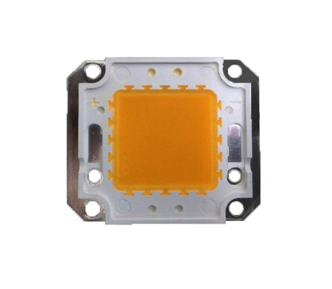

Kupil som si teraz drahe dva kusy 50W 5600k ledky na svietenie (60€ - 1600kc jedna). A planujem si z toho spravit dve svietidla. Vsade je kvantum nadovov, a tak, lenze ja nechcem zrovna tie obvody za dolar z ebayu. Moje skusenosti su zabudnute, ale pajkovat a merat stale viem. Kym mi pridu tie ledky, (+- mesiac) rad by som si zaobstaral vsetky ostatne veci, co k tomu budem potrebovat - chladic, zdroj, menic napatia, ochranny okruh, a neviem co vsetko mi este bude treba. Velmi by som bol rad, keby ste mi poradili, co presne k tomu budem potrebovat, aby to bolo trosku kvalitnejsie, nez tie veci z ciny. Kludne aj z cz/sk obchodov. Rad vam za to vsetko zdokumentujem a nafotim. Kedze ledky boli drahe, nehodlam z toho vycuvat.
+ ak by to bolo na zdroj, bola by tam moznost pouzit nudzovo ako napajanie bateriu? Mozem pouzit powerbanky od xiaomi, mam jednu 10000mAh a 20000mAh.
Dakujem za akekukolvek pomoc :)

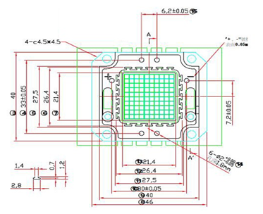

Technicke parametre ledky su:
Kód: Vybrat vše
FEATURES:
50W nominal power consumption
46 mm × 40 mm x  3.3 mm chip-on-board LED
120° emission angle
CRI 95 Ra
RoHS Compliant
SPECIFICATIONS:
Nominal Wattage: 50W
Rated current: 1500 mA
Forward Voltage: 28 - 31 V
Luminous Flux (3200K): 2700 - 3250 lm
Luminous Flux (5600K): 2900 - 3400 lm
RECOMMENDED POWER SUPPLY:
Constant current DC power supply capable of providing up to 1500 mA in the 20 - 40 V range.

Ledka potřebuje ne zdroj napětí, ale zdroj proudu - viz poslední řádek technických parametrů. Při fungování se ohřeje, tím se sníží její odpor. Následně tam teče větší proud a ledka se ještě víc ohřeje a teče tam ještě větší proud. Pokud napěťový DC/DC měnič nenarazí na svůj výkonový limit, tak ledka shoří. Proudový DC/DC měnič drží proud a neazjímá ho, jaký odpor ledka má. Tento cyklus (od zapnutí po vyhoření) dle kvality chlazení může trvat i jednu sekundu. Ledka se musí samozřejmě podmazat stejně jako procesor. Čím bude nižší její teplota, tak tím vyšší bude její účinnost. Na powerbanku to imho fungovat nebude. Jelikož i kdyby měl měnič 100% účinnost, tak by z powerbanky tekl proud 20A, což ta powerbanka nedá a spíš vyhoří. A to mluvím o jedné ledce a ty tam chceš mít dvě. Takže je možné, že by jedna ledka na powerbanku "mžourala", ale svítit naplno nebude ani omylem. Pokud by ses o to přesto pokusil, tak si koleduješ o vypálení powerbanky, pokud ti v tom nezabrání její nadproudová ochrana, pokud tam nějaká je. Škoda, že ses neozval ještě před koupí těch ledek. Led od americké firmy Cree XHP-70 stojí v "značkovém" eshopu max 1/2 , má o 1/3 nižší příkon a svítí o 50% víc. A napětí 6 či 12V mě příjde sympatičtější, než 30V. Jinak spousty CZ/SK i EU obchodů přeprodává zboží z Číny či eBay, takže to že si koupíš měnič za 700Kč, nemusí znamenat, že je lepší jak z eBay za 3$, navíc bývá naprosto shodný. O "zprostředkovatelích" co se tváří jako eshop, raději pomlčím.
