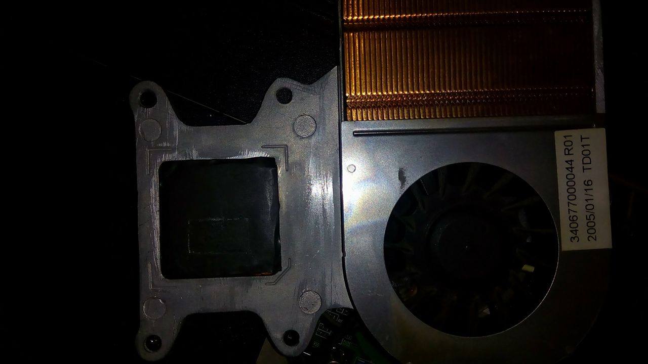

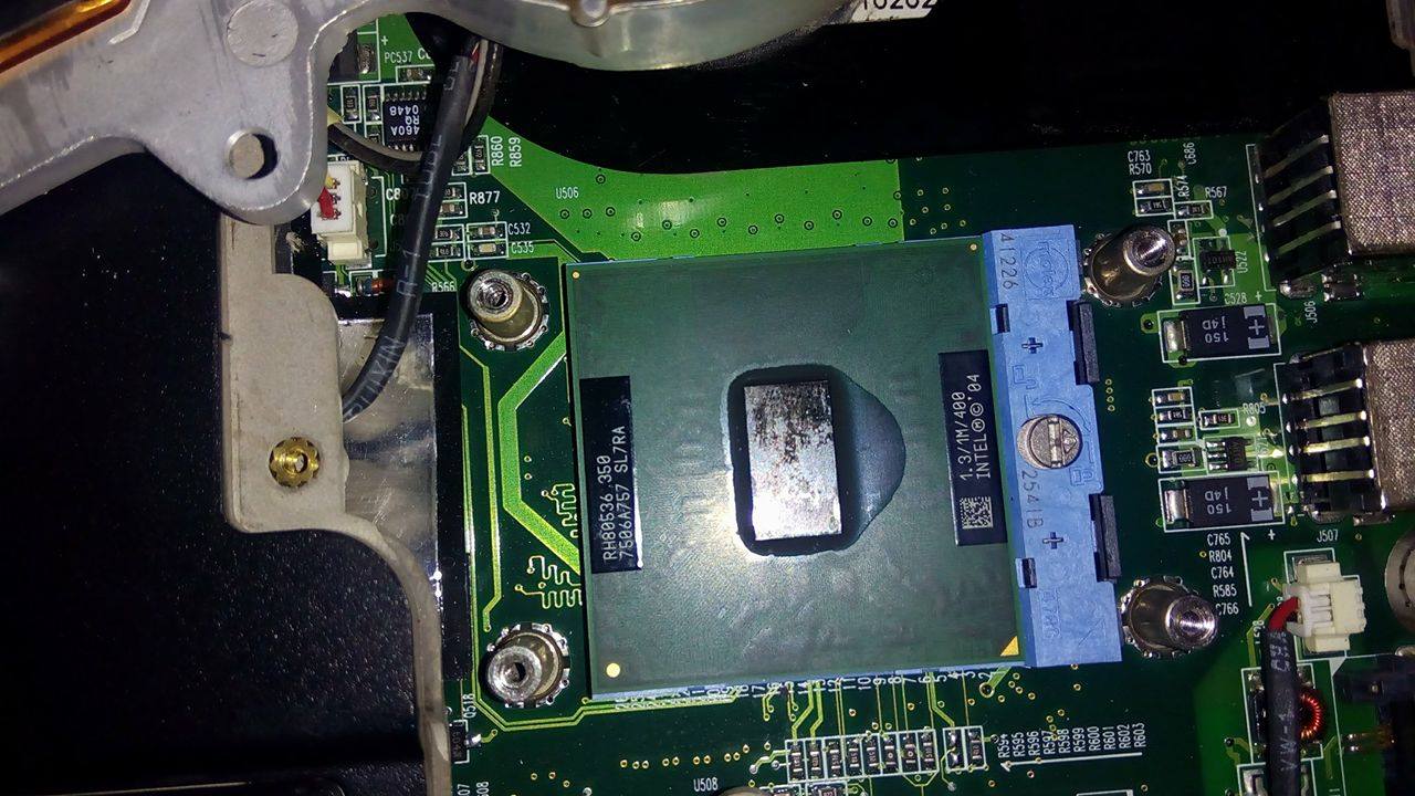

Máme doma starší notebooka chtěl bych se zeptat na pár rad.Příde teplovodivá pasta pod chladič ?
Příspěvky: 54976
Re: Info teplovodivá pasta
Příspěvekod petr22 » 07 bře 2017 21:41
Pokud tam byla, tak ano.
Pokud tam byl teplovodivy polstarek, ma tam byt ten.
BAJLA
Příspěvky: 545
Registrován: duben 14
Bydliště: Olomoucký kraj
Příspěvekod BAJLA » 07 bře 2017 21:55
Právě nevím jestli tam by polštářek nebo pasta.Mužu dát pastu?
Dodatečně přidáno po 6 minutách 13 vteřinách:
Je tam nalepena taková gumo-pasta jak jde vidět na fotce.
Adys301
Master Level 9
Master Level 9
Příspěvky: 8461
Registrován: říjen 12
Bydliště: Ano
Příspěvekod Adys301 » 07 bře 2017 22:50
Dej tam teplovodivou pastu.
Příspěvky: 54976
Příspěvekod petr22 » 07 bře 2017 23:03
Je to vyfocene tak mizerne, ze tam neni nic videt.
Jestli je tam teplovodivy polstarek, musi tam byt ten, protoze mezera je na pastu moc velka.
Jestli to cosi na chladici je teplovodiva pasta, tak to musis sundat, vycistit isopropylem a teprve pak dat novou pastu.
V zadnem pripade nekombinuj co tam je s pastou.
Adys301
Master Level 9
Master Level 9
Příspěvky: 8461
Bydliště: Ano
Příspěvekod Adys301 » 07 bře 2017 23:09
Sakra, neviděl jsem ten polštářek. Pastu tam nedávej, teplovodivý polštářek máš nalepený na chladiči.
BAJLA
Příspěvky: 545
Příspěvekod BAJLA » 08 bře 2017 09:34
To znamena že polštářek mám odlepit a dát novej.
Příspěvky: 54976
Příspěvekod petr22 » 08 bře 2017 10:29
Tak tak.
