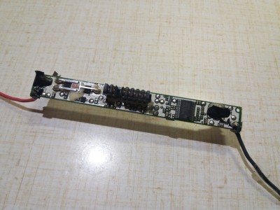

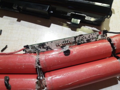

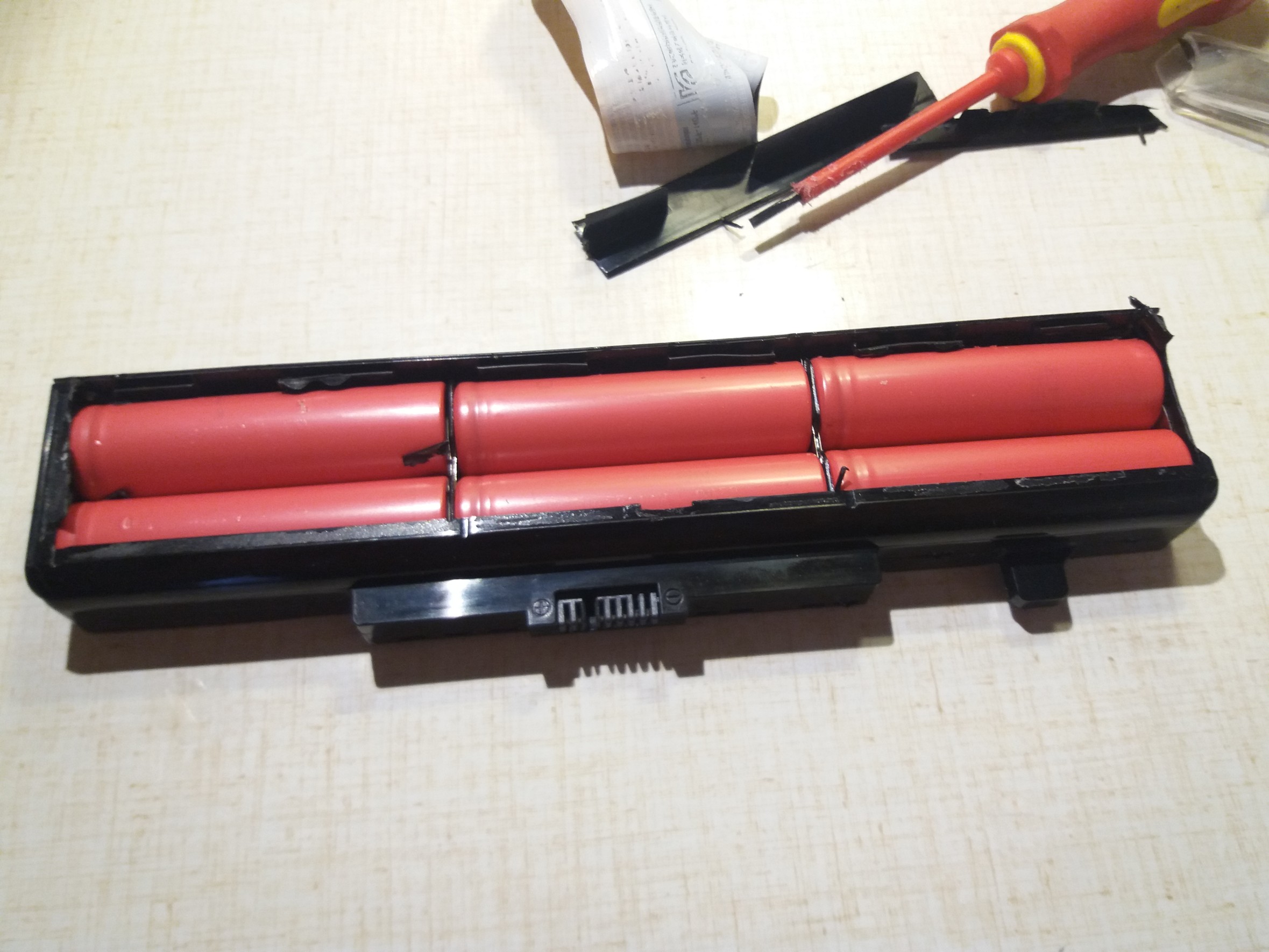

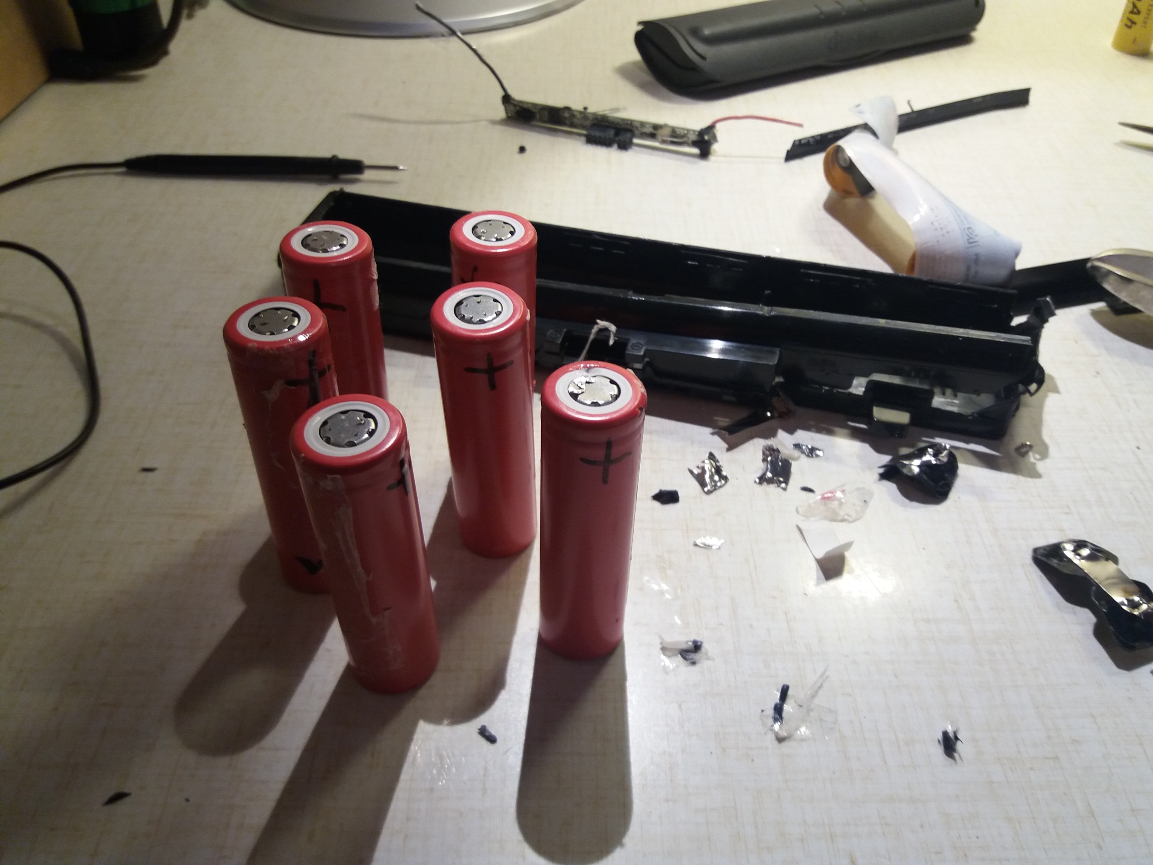

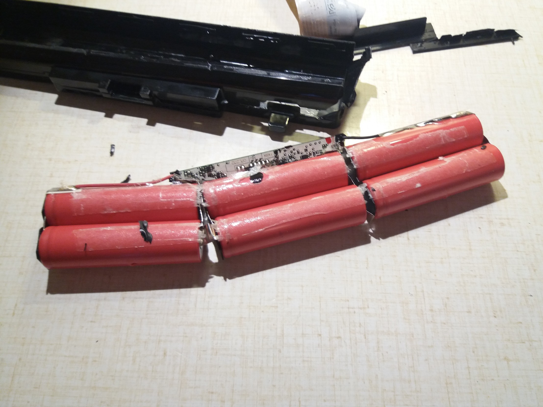

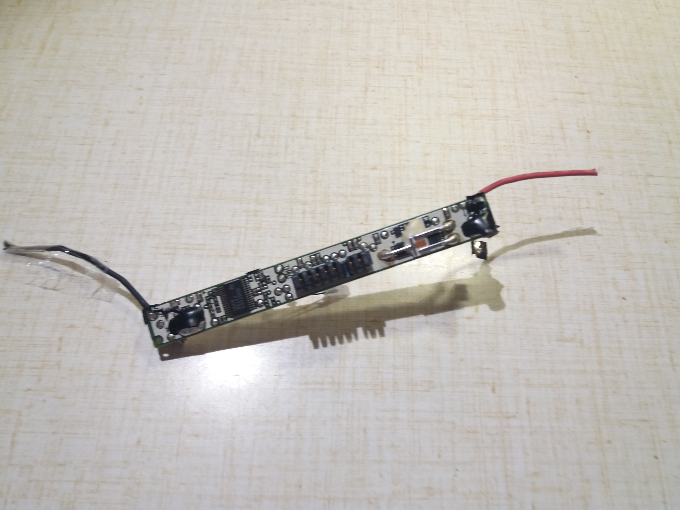

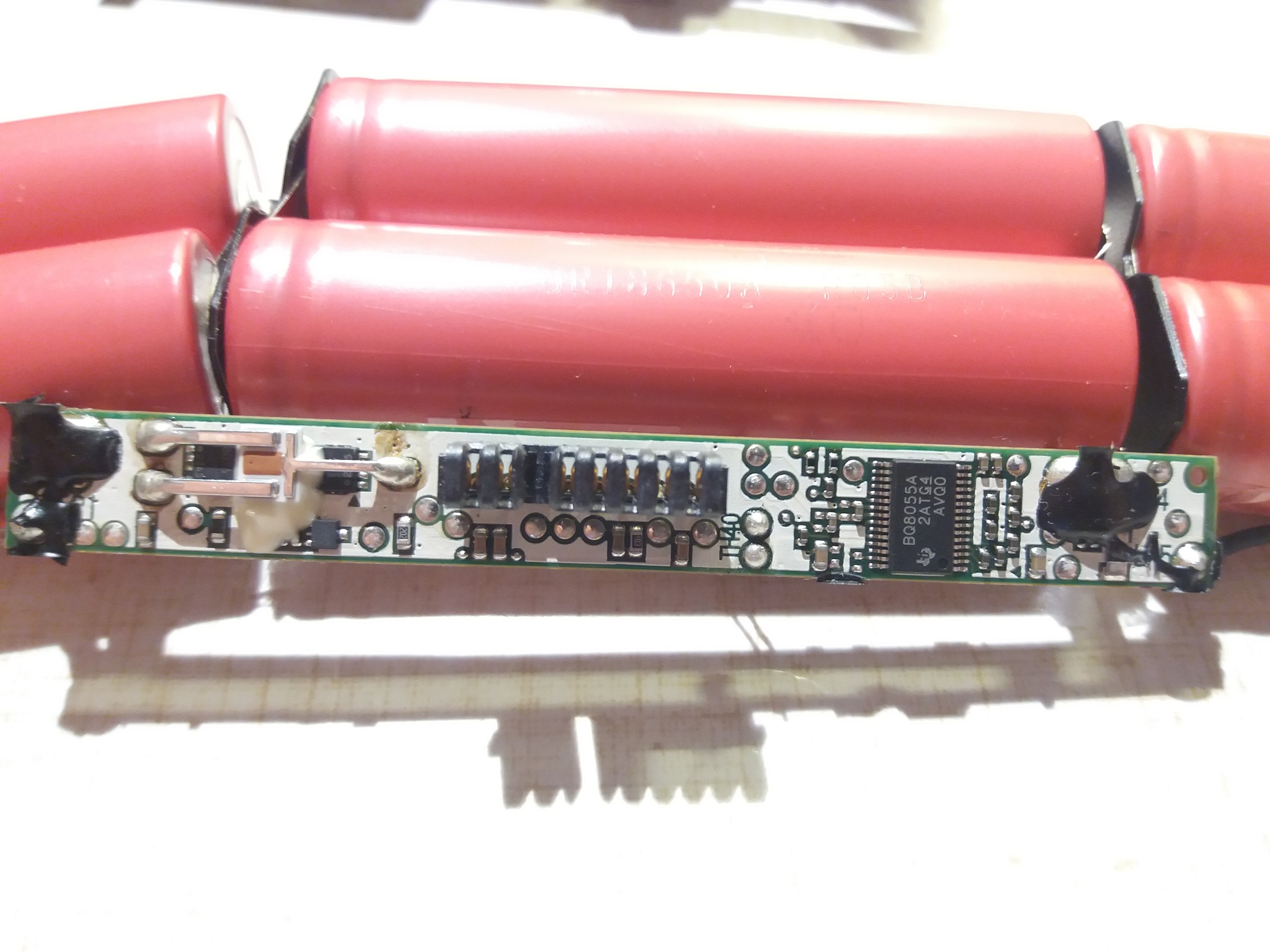

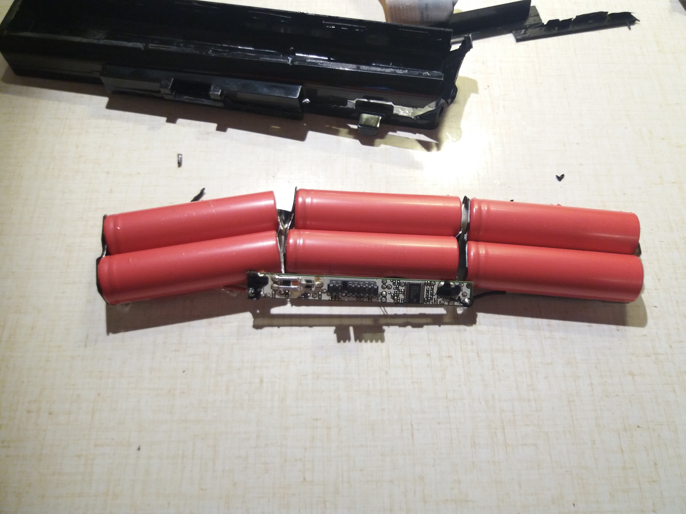

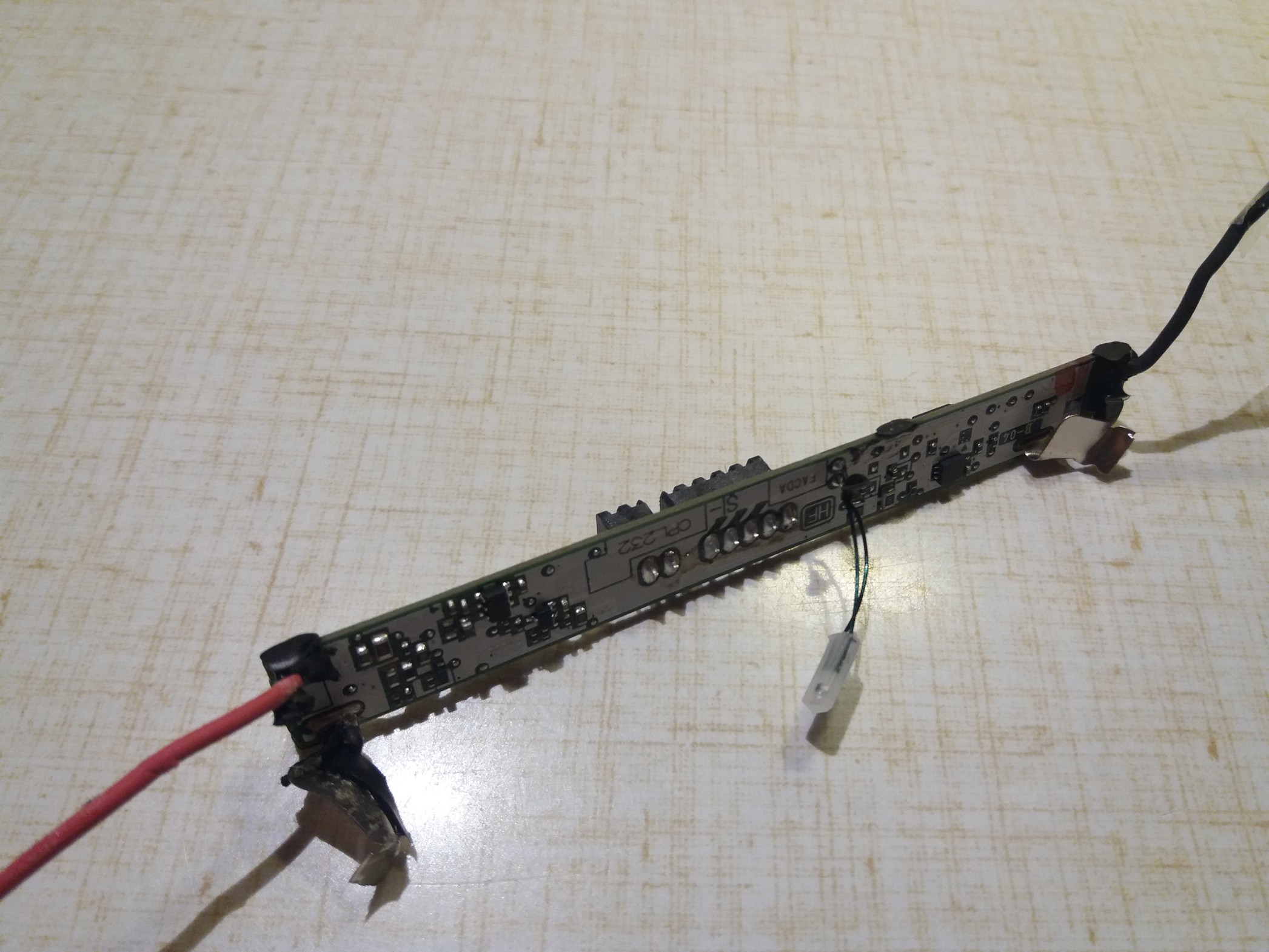

Oprace se zdařila. Přikládám foto, kdyby to někoho také zajímalo, jak to v baterii vypadá.
Řidicí elektronika
Jednotlivé články připravené pro další použití
Vyjmuté články
Baterie po odstranění víka

No vidis - a ted uz vis, jak ji muzes repasovat.

A když se prostě vymění články, bude s nimi spolupracovat ta elektronika?
Jinak tuto baterii už jsem rozebral poměrně destruktivní metodou :D protože v ntb už mám novou a tady z té jsem chtěl jen samotné články.
Příspěvky: 54976
Re: Je možné rozebrat starou baterii z ntb?
Příspěvekod petr22 » 11 bře 2017 13:05
Eletronika nema jak poznat, ze se vymenily clanky.
Jen musi mit stejne vlastnosti a parametry jako ty predchozi, elektronika se k nim bude chovat stejne.
