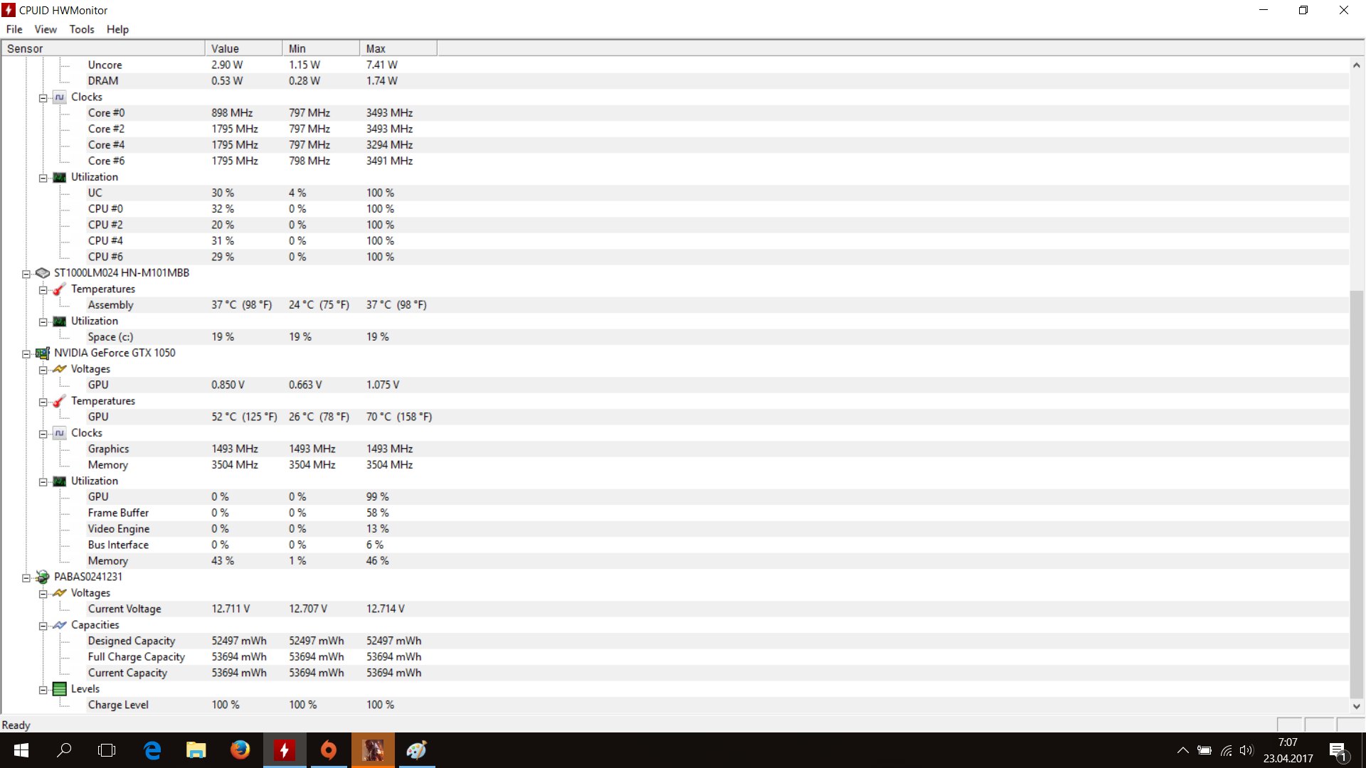

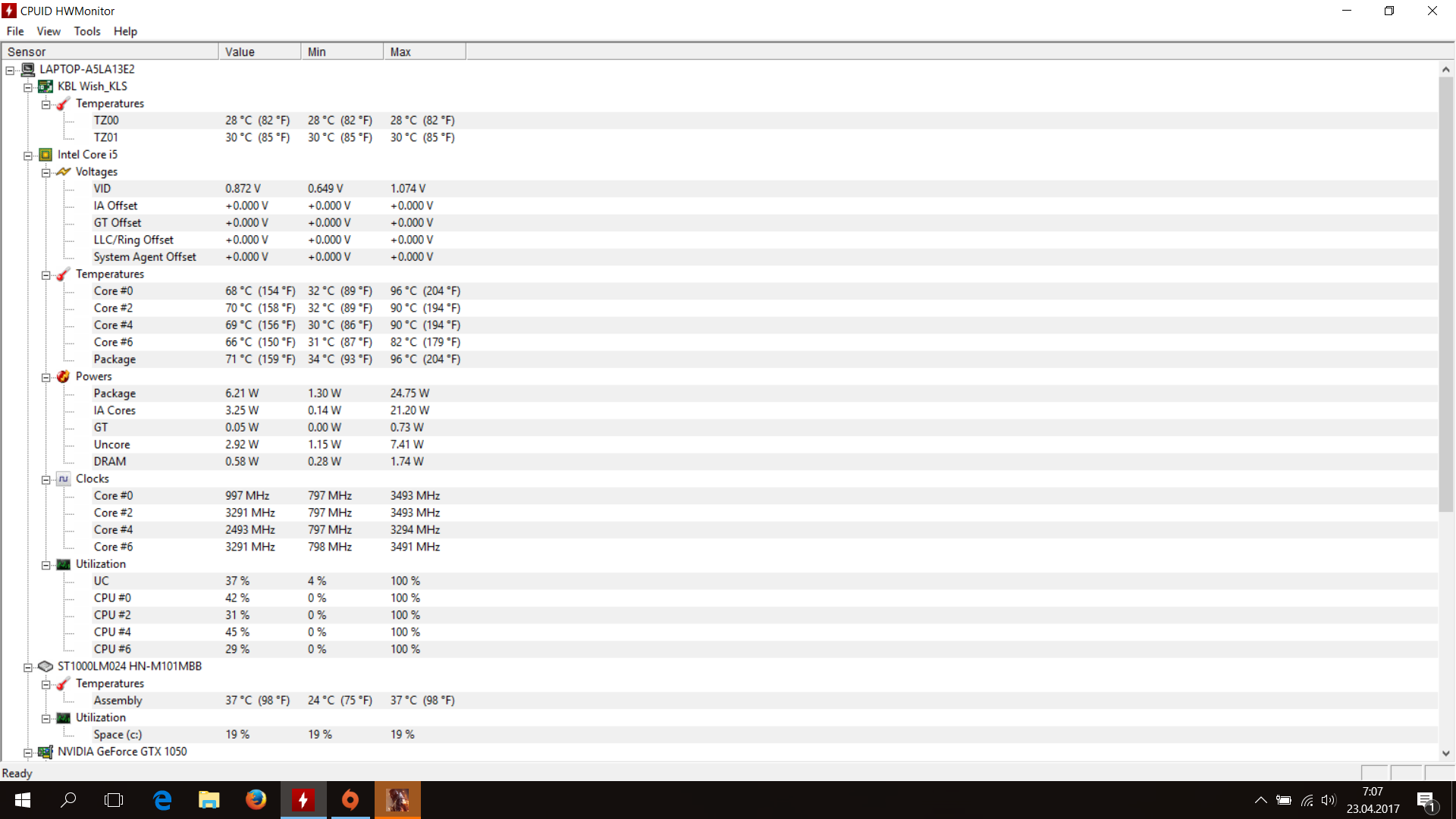

Tady ještě hodnoty při hraní cca hodiny bez chladící desky.. hra se za tu hodinu hraní bohužel (bohudík) nesekala. Předpokládám tedy, že notebook je v pořádku ale prostě "levnej šmejd" :D

Ta teplota CPU je dost vysoká, ale "relativně běžná".
Ten Dell na tom taky není zrovna 2x slavně, ale je na tom o dost líp než ten ACER...
