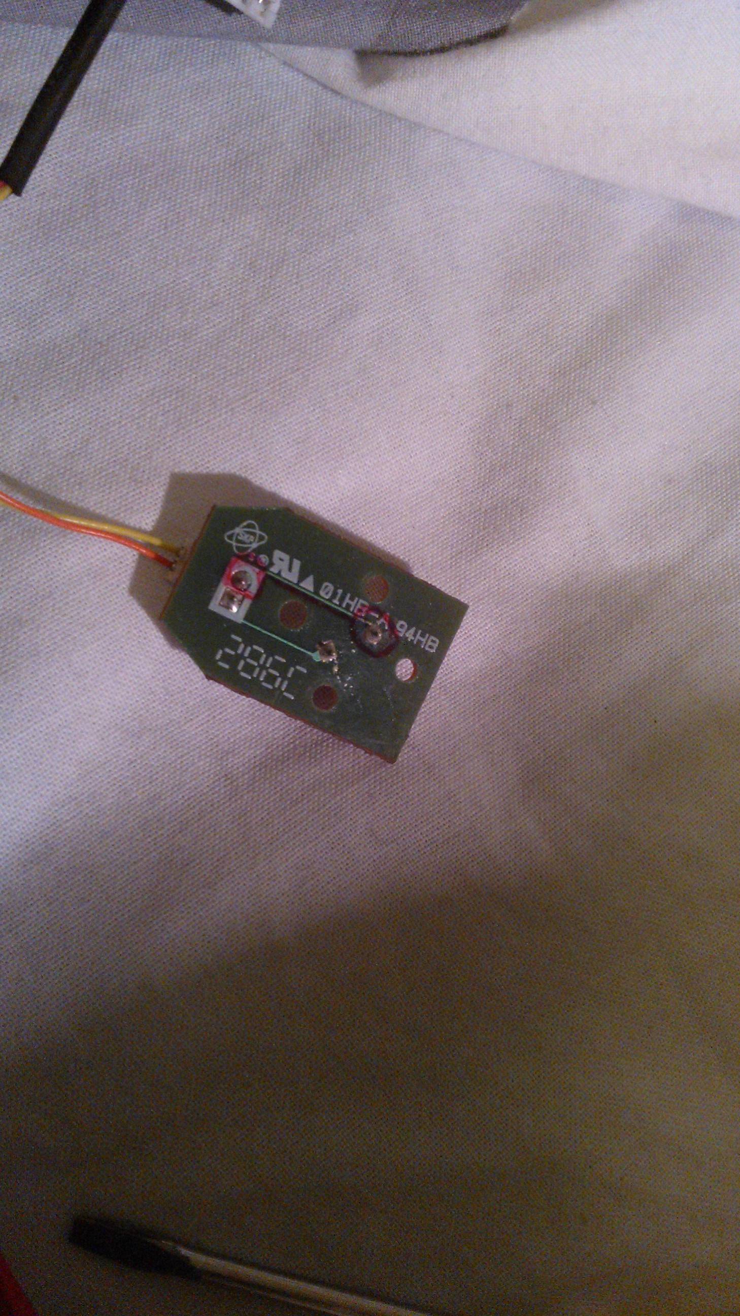

chci prosím radu, přestala mi u Logitechu G27 fungovat zpátečka, jakmile dám šaltpáku dolů, a na pozici kde se řadí šestka, tak mi to počítá jako šestku ne jak zpátečku. Jak jsem tak googlil po řešení, tak prý se stává že vypadne kabílek, tak jsem to rozebral a kabílek byl furt zapojenej do zpátečky (je to kabílek s dvěma PCB drátama, oranžový a žlutý). Vypojil jsem a zapojil kabílek a zase složil, všechno fungovalo jak má až na tu zpátečku. Nakonec jsem zjistil že stačí spojit na tim tišťáku dva takový cínový špičky :D Nevim jak tomu mam říkat a někdo řiká že mam spojit čtverec s čtvercem nebo kolečko s kolečkem.
Tak jsem z toho trošku blázen, nevíte teda co spojit s čim? ))

Co za součástku je na druhé straně tohoto tišťáku? Spínač? Nemáš foto?

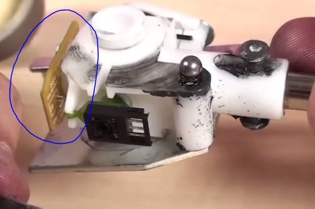

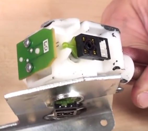

Bohužel jsem už to smontoval, ale našel jsem na nejmenované pitvě tohle foto. To je celý. Ten tištěný spoj vypadá takhle. Je vidět jen kousek, ale na druhé půlce jsou jen dva šroubky.
Na té straně která je vidět celá jsou právě ty čtverečky a kolečka na připájení.
Nebo jestli za to nemůžou nějak ty trimry? :crazy: :crazy:

Tak to zase rozdělej, a proměř ty spoje, jestli jsou vodivé. Může být přerušený tišťák, ten je potřeba zapájet nebo přemostit.
A když už budeš v tom, proměř i kabely, jestli není některý přelámaný. Ten by se musel vyměnit.
Také prohlédni ty "cínové špičky", nejlépe lupou pod dobrým světlem, jestli tam není prasklina. Opět pomůže propájení, na čas.
