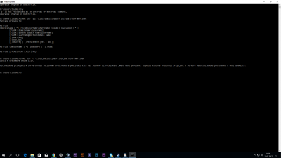

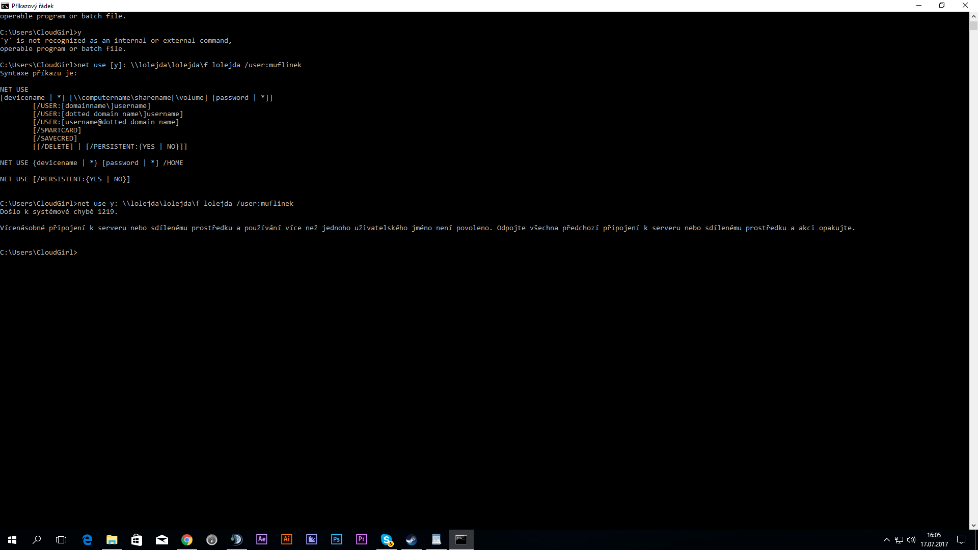

hmm tak to nevím co s tím ..
Re: Nefunkční sdílení HDD v síti
Příspěvekod Uziv00 » 17 črc 2017 16:11
Už máš z toho PC něco připojeného, pod jiným jménem a heslem.
AngelikaB
Příspěvky: 3139
Registrován: červen 13
Pohlaví: Žena
Příspěvekod AngelikaB » 17 črc 2017 16:11
Tak to fakt já nevím ale já to fakt nejsem... Tak zkusím odpojit ten HDD a znovu napojit
Dodatečně přidáno po 3 minutách 15 vteřinách:
Dopodám. I jiného HDD to dělá bohužel......
zeus
Příspěvky: 11122
Bydliště: Pankrac
Příspěvekod zeus » 17 črc 2017 19:25
Tak nejdriv
Kód: Vybrat vše
net use * /de
