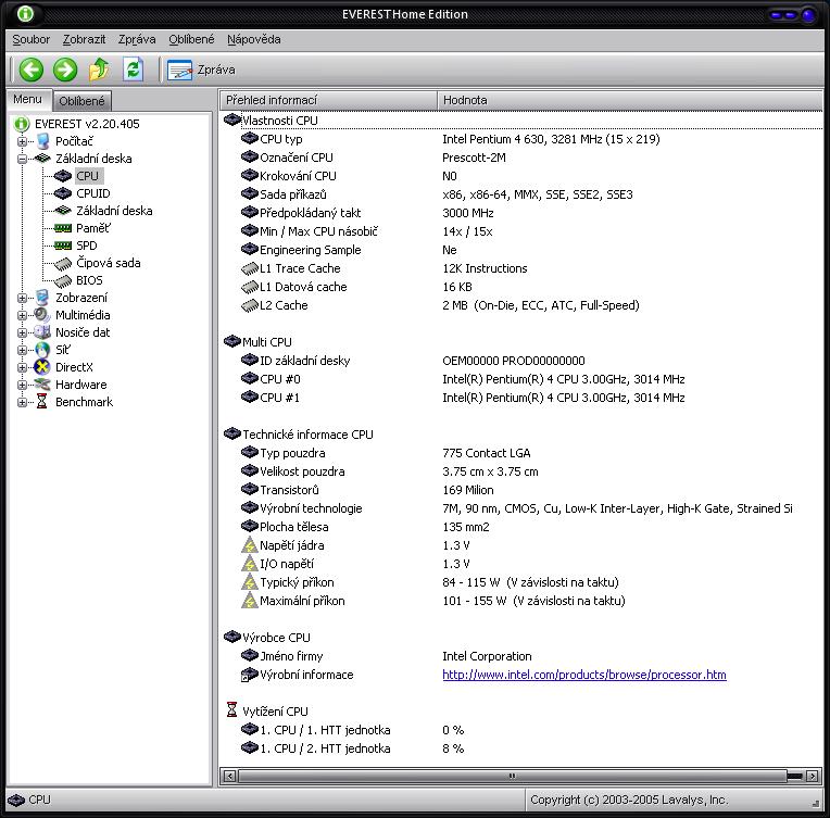

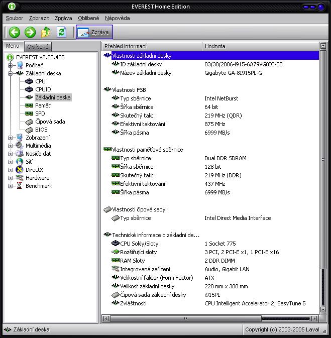

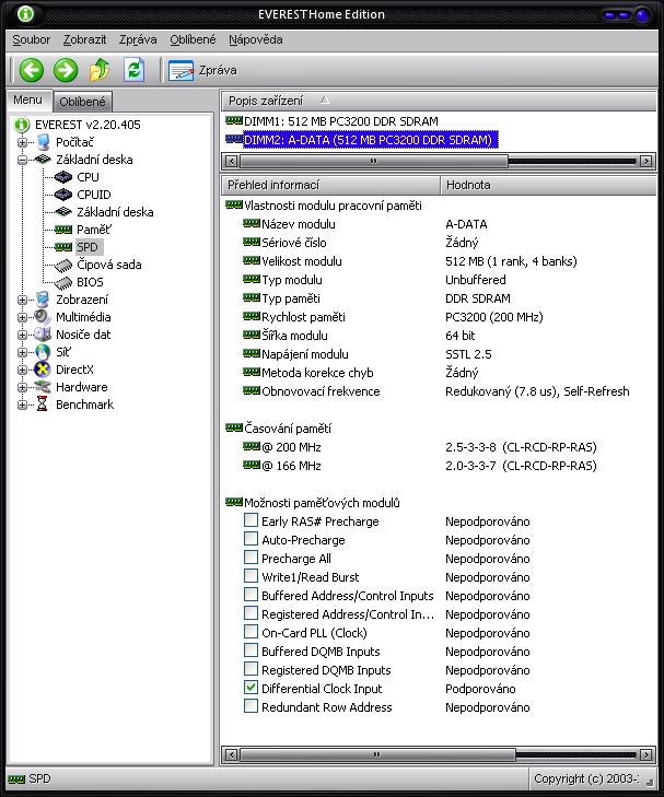

CPU,PAMĚTI,DESKA=přiložené foto z EVERESTU
:roll: :roll: :roll: :roll: :bigups: :bigups: :bigups: :bigups:
deska
procesor
paměti ram
