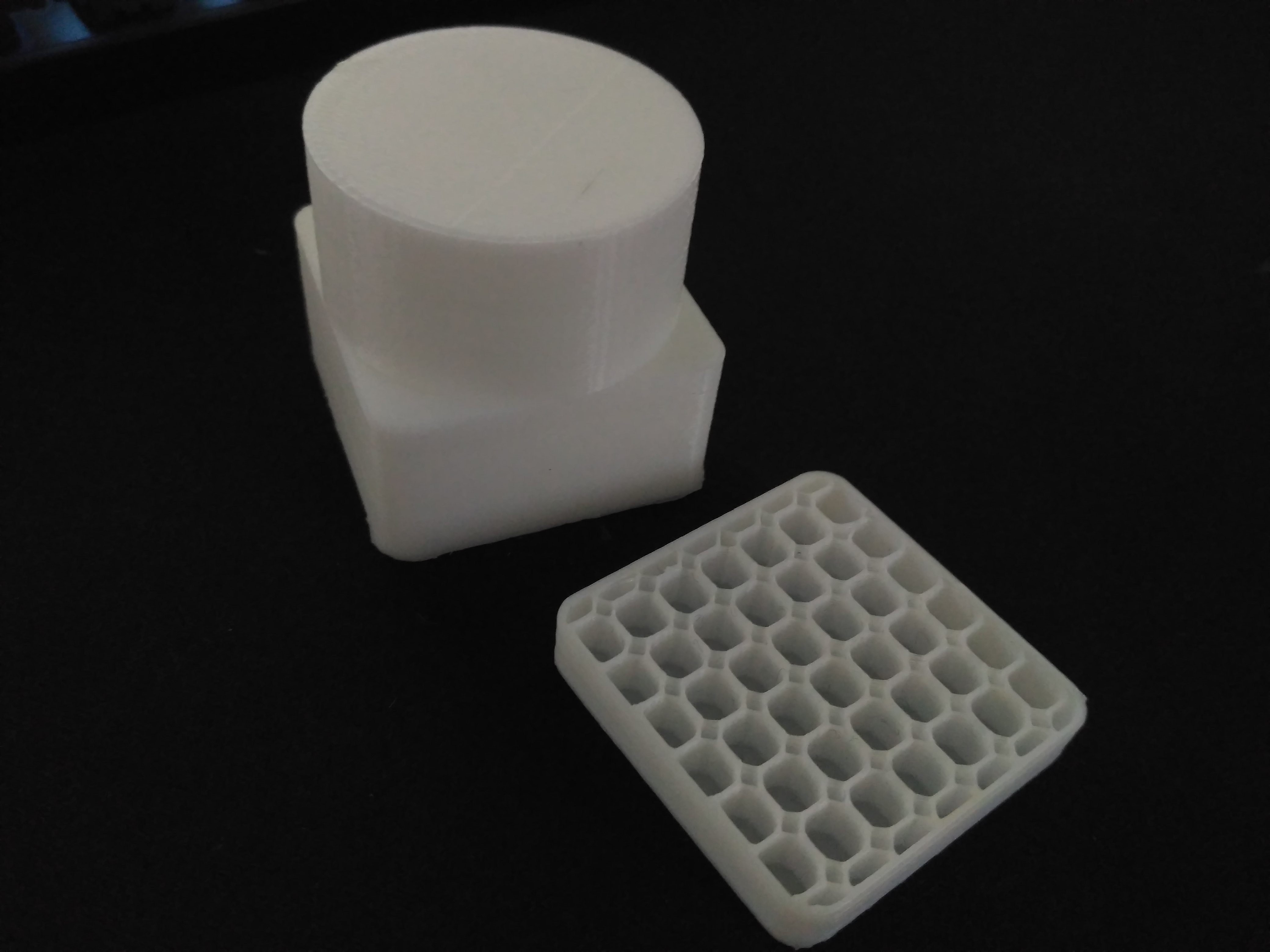

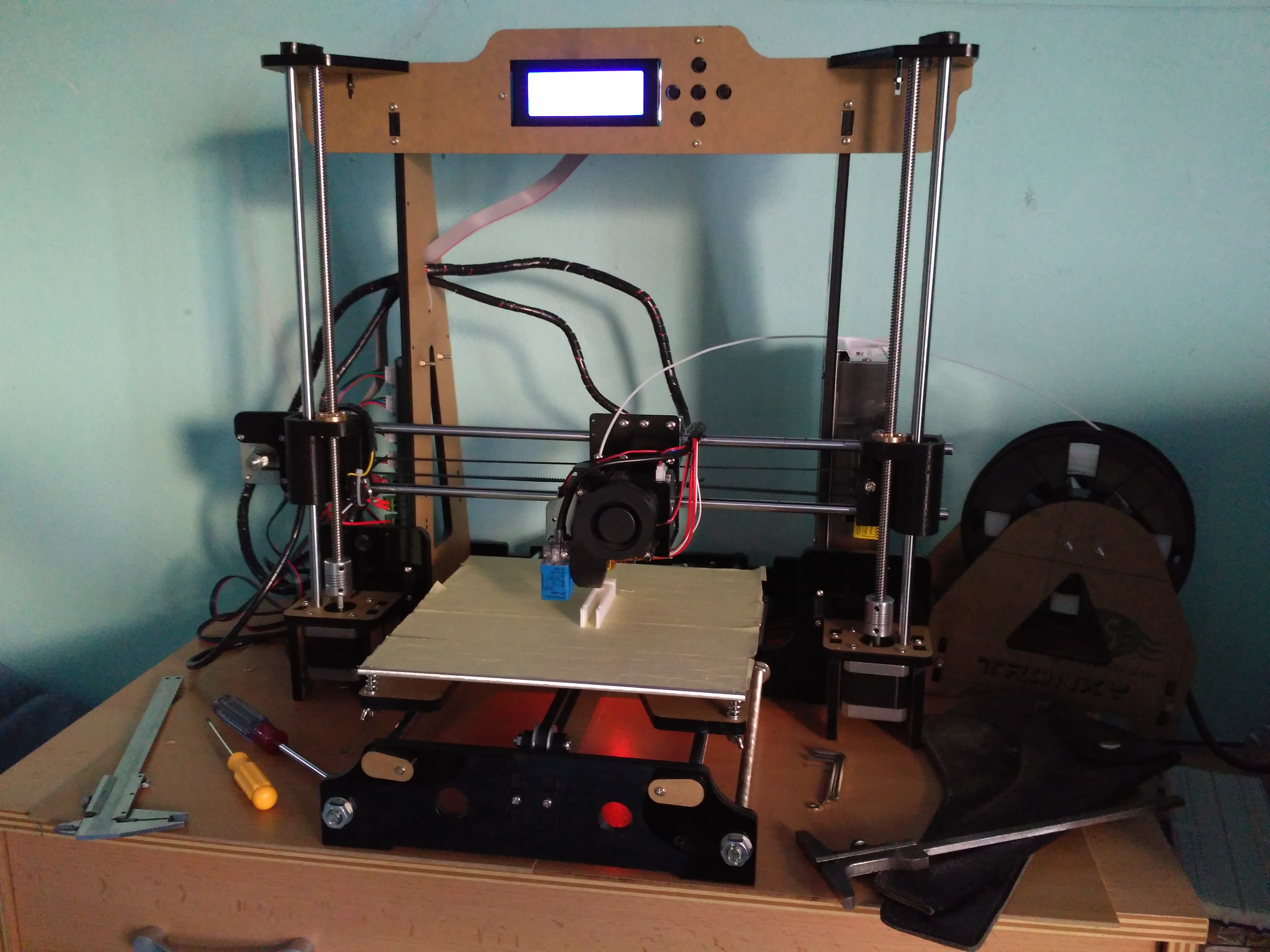

Tak tiskárnu jsem smontoval, seřídil, naučil se s ní jakž takž pracovat a můžu s klidem říct, že za ty peníze to je paráda. Kvalitu tisku jsem očekával mnohem nižší, byl jsem tedy příjemně překvapen. Konstrukci by neškodilo ještě nějaké to zpevnění, ale šroubky se zatím nepovolují a vibrace konstrukce jsou taky ještě celkem v normě a kvalitu tisku to snad ani neovlivňuje, ničeho jsem si teda zatím nevšiml. Návod velice stručný, některé kroky chyběly, hlavně teda ohledně elektroniky a kabelů, tam nebylo nic, ale kdokoliv s mozkem větším než angrešt si to určitě dokáže logicky odvodit podle konstrukce. Kalibrace mi zabrala napoprvé asi 4 hodiny, jelikož předtím jsem viděl 3d tiskárnu snad jen na obrázku, ale po pár hodinách experimentování s nastavením tisku to už myslím zvládám celkem v pohodě. Už si tisknu i vlastní vylepšováky k tiskárně :D Jako SW se mi nejlépe osvědčil Repetier ve verzi 1.6.2, v těch novějších jsem se už moc nevyznal a měl jsem problémy s připojením. To ale může souviset s tím že tiskárna zvládá baud rate "pouhých" 115200 místo obvyklých 2500000, při tisku mi to ale zatím jako překážka naštěstí nepřišlo. Přikládám nějaké fotky tiskárny a testovacích modelů. BTW ten papír by se měl správně z konstrukce odlepit, nešlo to ale moc dobře a po chvíli jsem to vzdal s tím, že život je moc krátký na to, abych strávil hodinu odlepováním papíru. To jsem ještě nevěděl, že mě čekají další 4 hodiny kalibrace :D

Příspěvekod petr22 » 11 srp 2017 20:06
Tam co to natahuje strunu do tiskove hlavy dej molitanovou houbicku - prostrc strunu skrz ni.
Pokud se ti libila kalibrace, bude se ti urcite libit i cisteni trysky od prachu (zevnitr) :-)
