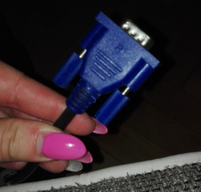

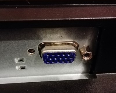

Zdravím, upřímně ani nevím kam toto téma zařadit :eh: takže se předem omlouvám, jsem beznadějná tak si jdu pro radu. Dnes jsem si stěhovala k příteli můj počítač, ten už je hodně starší, taky spolu s myší, klávesnicí, monitorem...Když jsem počítač chtěla zprovoznit a chtěla zapojit monitor, zjistila jsem že mi tam chybí něco moc důležitého :huh: Monitor normálně funguje, ovšem mi pořád píše že není signál - což chápu. Možná to bude hloupá otázka ale chci se zeptat co to tam vlastně chybí (moc se v tom nevyznám), zda to někde seženu a stačí to třeba našroubovat zpátky, nebo jestli se s ním můžu rozloučit. Nestal mě moc, každopádně to naštvalo. Děkuji moc za odpovědi :thumbup:

Je to jen "držák", který má zajistit, že VGA kabel nevypadne z konektoru. IMHO by to bez něho mělo normálně fungovat...
Jestli se to dá někde sehnat, to nevím - je to ale možné.

Děkuji no právě ze se to šroubuje po stranách jak je tam ten kabel...a čím by to teda jinak mohlo být ? :oh:

Nemohl se cestováním nějak poškodit i samotný kabel? Vyzkoušel bych jiný.

ta věc chybí u konektoru je distanční sloupek dá se sehnat v železářství nebo v obchodě se spojovacím materiálem, ale že zkušenosti stačí pořádně utáhnout jen na jednom pak to drží
Jestli hlásí no signal tak se podívat, kam vůbec do PC kabel zapojujes, jestli nemáš grafickou kartu tak kabel zapoj do konektoru na základní desce (ten blíže k vršku počítače) jestli grafickou kartu máš tak kabel zapoj do konektoru blíže ke spodku skříně, jestli ani to nepomůže a monitor nic nezobrazí, resetoval bych bios vyndáním baterie na desce, ale nejdriv zkontroluj kabel kde bo máš zapojeny
