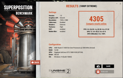

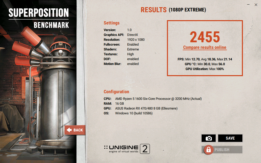

Rozdíl mezi starou grafickou kartou RX 580
a mezi novou grafickou kartou GTX 1080
