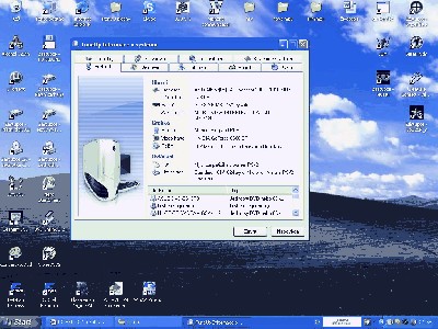

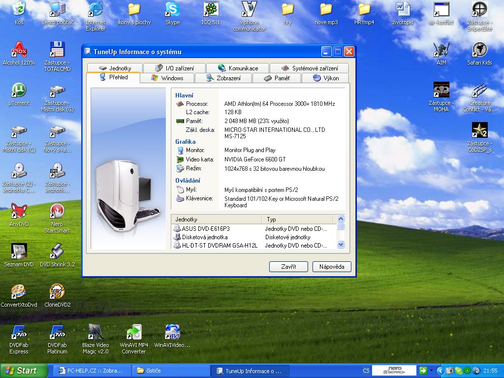

AMD Athlon(tm)64 Processor 3000+1810MHz, 128KB,,paměť 2048MB,MICRO-STAR INTERNATIONAL CO,LTD MS-7125,NVIDIA GeForce 6600GT ja se v tom zase nějak šíleně nevyznám tak nevím jestli ti to stačí nebo né ,nebo kde se to dá všechno najít ,kdyby ti to nevadilo a napsal kdyžtak něco blíž díky moc.janek
zamrzaní pc
no to vyfocení se mě zrovna nepovedlo promin myslel jsem že to pujde dělal jsem to poprvé
