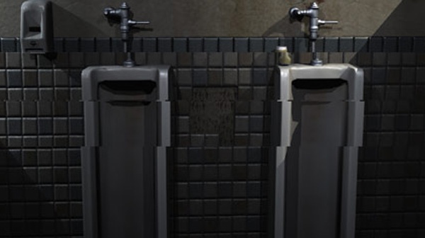

Ahoj, mám takový problém který mě trápí už více jak 2 roky s tím že jsem ho tak nějak do teď přehlížel, jde o to že ať už při hraní her nebo při sledování videí/filmů se během rychlejších pohybů na obrazovce vytvoří taková tenká, vodorovná čára po celé šířce obrazovky. Divné na tom je že po přepnutí ze Základního motivu Windows 7 na Windows Aero pruhy zmizí ačkoliv se ve hrách často dále objevují zatím co ve videích a filmech nikoliv. Na mé staré PC sestavě jsem s tímto problém také neměl ale i tam se tento problém objevil a já opravdu nevím kde by nebo v čem by mohl být problém... :huh: pro představu dám jako přílohu screenshot z obrazovky ve kterém je jasně daný problém uveden.

Když u w7 vypneš aero, tak se bohužel deaktivuje i vertikální synchronizace a jinak v 2D režimu nelze zapnout, proto se u videí objeví pruhy. A monitor s freesync nebo gsync nepotřebuješ, stačí si ve hře zapnout v-sync, nebo lépe přes ovládací panel nvidia fast sync.

Tak si zapni fast sync, s vsync máš pravdu, "plave" to a není to pro online fps to ořechové, ale u cod2 jsem mezi vypnutým a zapnutým fastsync rozdíl neviděl.
http://gpureport.cz/clanky/53-fast-sync ... =53&page=1
Koukni tady co to dělá s fps a vyzkoušej to, podle mě u toho zůstaneš.
Jo, na CRT jsem přes VGA taky nemusel řešit vsync a na LCD jsem přešel poměrně pozdě, 4 roky zpět a tak ti neřeknu jestli je tearing i na LCD přes VGA. Ale s DVI nebo HDMI bez vsync/fast sync ani ránu.

Ahoj, díky moc! Paráda :-) zabralo to... teď jen otázka, mám to využívat vždy nebo by bylo lepší pořídit monitor s G-vsync? :)
