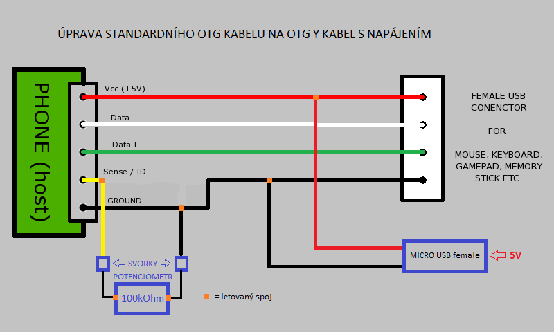

Upravil jsem standardní OTG kabel na OTG Y kabel s napájením a potenciometrm 100 kOhm připojeným k pinům 4 a 5 podle přiloženého schéma. Chtěl jsem dosáhnout toho, aby se tablet současně nabíjel a zároveň bylo možno používat připojené periférie (flash disk nebo fotoaparát). Výsledek je takový, že když potenciometr je nastaven na hodnotu 0 Ohm, funguje to jako normální OTG kabel. Při volbě odporu od cca 40 kOhm do 100 kOhm se tablet automaticky přepne z režimu OTG do režimu nabíjení. Nelze žádnou hodnotou dosáhnout toto aby se tablet současně nabíjel a zároveň bylo možné používat například flash disk. To přepínání z režimu OTG do režimu nabíjení ale šetří čas a není třeba neustále přehazovat kabely do konektoru Micro USB, takže se konektor neopotřebovává.
