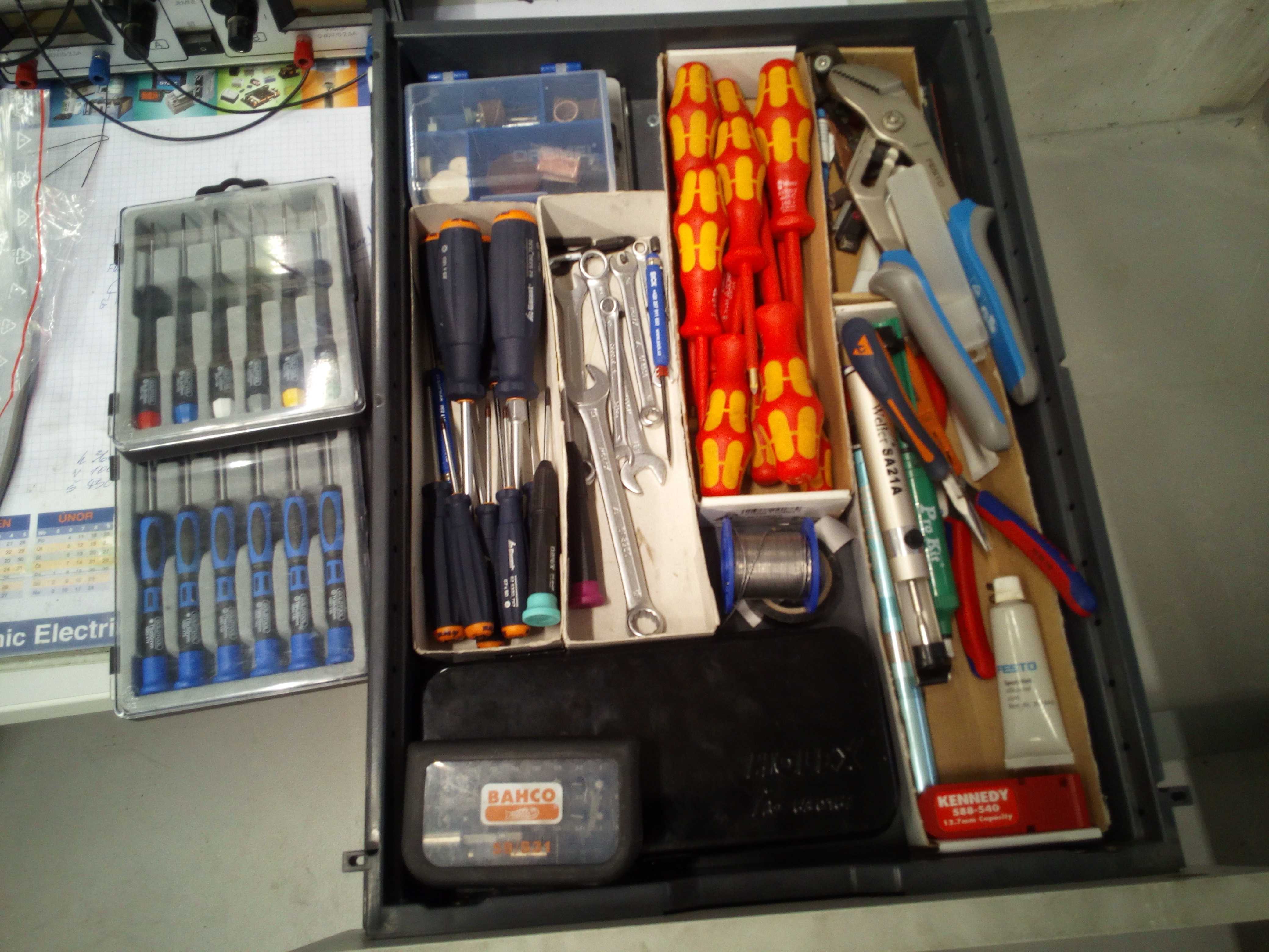

Re: sada na opravu elektroniky
Moji sadu v šuplíku sice Gamers Nexus nepoužívají
ale prozatím se mi nestalo, že bych s ní něco neotevřel a následně zase nezavřel...
Precizní šroubováky GOLDTOOL: GSD162 (+00), GSD163 (+0), GSD164 (+1), GSD153 (-2.0), GSD154 (-2.4), GSD155 (-3.0)
Torxy GOLDTOOL: GSD171 (T5),GSD172 (T6), GSD181 (T7H), GSD182 (T8H), GSD183 (T9H), GSD184 (T10H)
Torxy Garant: 62 5330_TX6, 62 5330_TX7, 62 5330_TX8, 62 5330_TX9, 62 5330_TX10, 62 5330_TX15, 62 5330_TX20, 62 5330_TX25, 62 5330_TX30
Plus hafo něčeho většího, či víceúčelovějšího
