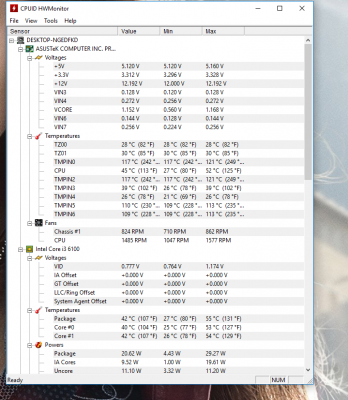

Zdravím. Tak pro srandu jsem si spustila HWmonitor.. Koukám koukám a vidím teploty 119°C Tak si říkám co to twl ? . že by se mi přehřívala nová základní deska od ASUSU ? základní deska je ASUS PRIME B250-Pro . nebo tyto hodnoty jsou v pohodě ? A nějaké jen divné čidla

se tu před pár dny řešilo něco podobnýho se SpeedFanem, taky teplota TEMPINx, na zahraničních fórech právě psali že to sou ňáký falešný poplachy neodpovídající skutečnosti... ostatní teploty máš fpoho, a navíc gdyby tam ňegde takovýhle cifry vážně byly, tak by to nejspíš už doutnalo...
Re: že by se přehřívala základní deska ? :O
Příspěvekod Uziv00 » 11 led 2018 13:13
Stačí se podívat do BIOSu a teploty porovnat. V BIOSu budou hodnoty určitě správně.

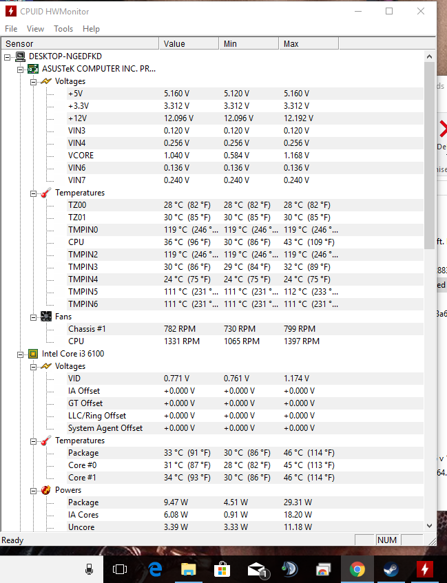

Spusť HWMonitor, zahrej hru nebo test OCCT a po vypnutí hry třeba za 10 min. sem dej nový screen.

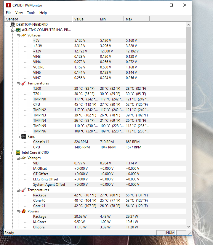

Příspěvekod AngelikaB » 11 led 2018 17:55
Tady jsou při hraní cska teploty

Příspěvekod Turion » 11 led 2018 20:02
V těch teplotách je malý rozdíl, takže s jistotou nemůžu říct, že to je reálná teplota třeba VRM. Jestli má asus nějakou utilitu, tak zkus co ukazuje ta. Když budeš ofukovat/izolovat různá místa na desce a pozorovat změnu teplot v reálném čase, tak určíš která teplota patří ke které komponentě.

Re: že by se přehřívala základní deska ? :O  Vyřešeno
Příspěvekod Pic » 11 led 2018 20:19
Nejspíš vadné čidlo, nebo SW. Zkus to příště otestovat ihned po spuštění PC a nejspíš ta hodnota bude podobná.

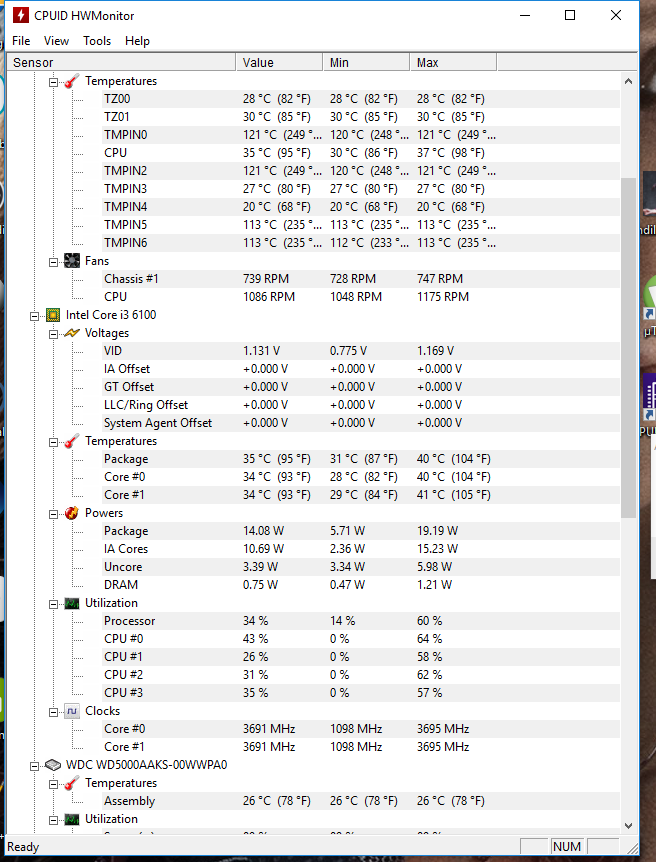

Příspěvekod AngelikaB » 17 led 2018 13:00
Tady jsou teploty po startu počítače

Příspěvekod JegenaJk » 17 led 2018 14:31
120 stupňov hneď po starte? To ani skôr nejde , keď že by sa ti už počítač Rebootoval...
Příspěvekod dom324 » 17 led 2018 15:48
120°C je na VRM v pohodě, MOSFETy si začnou stěžovat až při 150°C (ale napájení se většinou vypne už u 130°C), horší je to s kondenzátory, ty moc dlouho takovou teplotu nevydrží...
Klidně to může být pravdivá informace. Nejjistější, jak zjistit, jestli je senzor vadný, je změřit reálnou teplotu čidlem.
