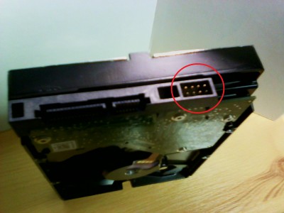

ahoj chybí mi napájecí kabel (ostatní mám) do hdd , ale v počítači není tak hledám na webu a nemůžu najít. viz. příloha

Typ disku? A ten napájaci kábel sa volá "SATA"

to zakroužkovaný nejni napájení ale jumpery, napájení je to větší elko a je to SATA rozhraní...

Na webu to nemuzes najit predesim proto, ze ty jumpery co mas na obrazku skutecne nejsou napajeni disku.
Hlavne na ty piny nic nezapojuj.
Disk se napaji tim dlouhym konektorem vlevo a napajeci kabel je soucasti zdroje.

Jumper = propojka
A hadej, k cemu jsou ty piny ?
V zadnem pripade do toho nezapojovat zadne napajeci kabely.

takže co mám nakonec zapojit do disku a co ne ? jumper=propojku tam nemůžu najít aby pasovala a pokud ji potřebuju zapojit aby mi disk fungoval tak kde ji mám na webu najít ? a mám hdd WD Blue

Zde: https://www.alza.cz/redukce-napajeni-pr ... gJBoPD_BwE
uvidíš redukci Molex na 2xSATA. Dobře si prohlédni ty sata koncovky - to je napájení, které hledáš. Stejný konektor bys měl mít na zdroji.
Tam, co jsi označil na obrázku, nezapojuj vůbec nic!

MadBoyCze V žiadnon prípade to nezapojuj tam kde to máš označené. Aj bez tohto čo ti píšu nepovýšeny ľudia , tak ITCrowd ti tu píše pravdu. Len tak doplním :) Na začiatku som si ani nevšimol , že čo si označil. Jak sme ti písali , tak ten kábel je SATA.
