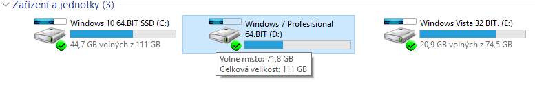

Mám tam tři nainstalované
- hlavní Windows 10 64 bit. ten HDD je ve slotu v notebooku

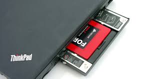

- druhý Windows 7 64 bit. mám ve slotu místo DVD mechaniky- ultrabay viz obr.
- třetí Windows Vista 32 bit. mám v dokovací stanici, a nebo jsem ho chtěl vyměnovat v ultrabay místo Windows 7

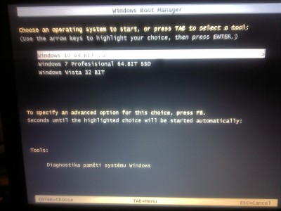

a jak to mám udělal aby při spuštění mě notebook nabídnul výběr z těch třech operačních systémů?
V bootování v notebooku mám nastaven hlavní disk Windows 10

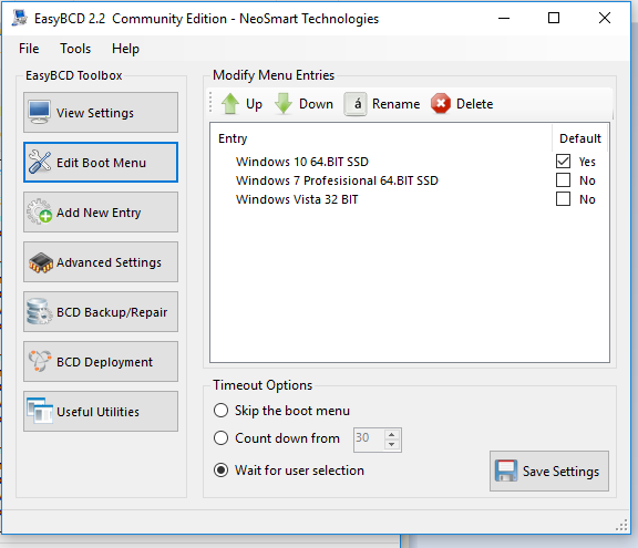

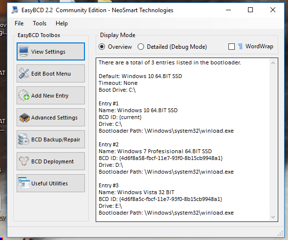

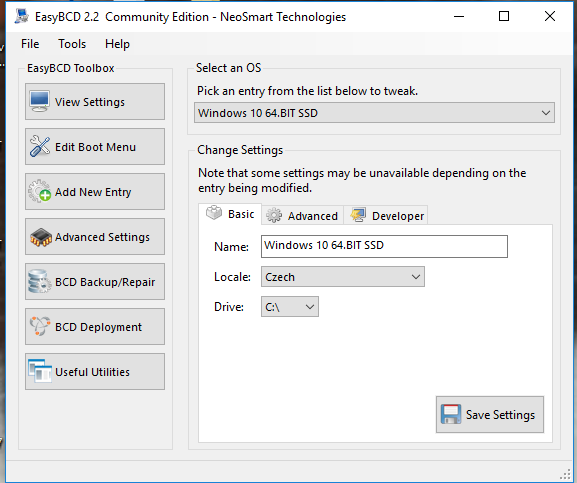

Zkoušel jsem i BCD tam jsem to nastavil viz obrázky

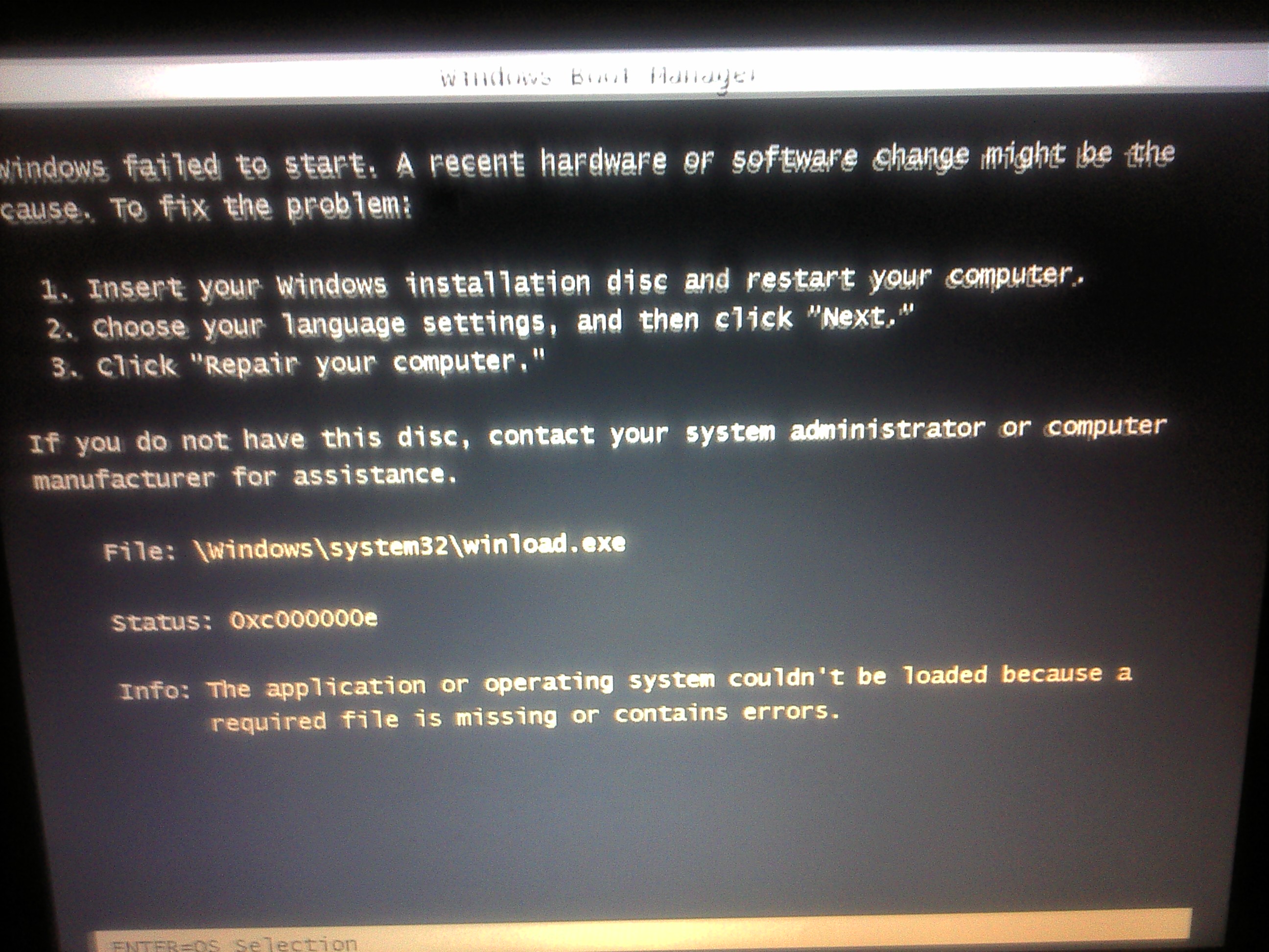

A když zapnu notebook tak mě sice nějaký boot manager nabídne seznam těch systémů- ale ty dva se nespustí windows 7, ani windows Vista, napíše to chybu, jenom se spustí ten hlavní op. systém Windows 10
A nebo se taky stalo to že ten nějaký asi BCD zkazil ty systémy a už mě nešly spustit ani samostatně, nějak to spouštění pokazil a nešlo to opravit ani přes CD opravit tento počítač.
Šlo by to nějak udělat aby ty další systémy to nekazilo ten boot manager, nebo jak mám nastavit ten EASY BCD, nebo použít jiný boot manager ?

Re: Více operačních systémů Windows na jednom notebooku
Takže ten Easy BCD odinstalovat prosím? a zkusit tam nainstalovat BOOTIce to neznám

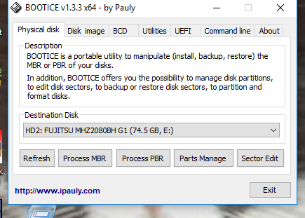

No a teď k tomu- tak jsem si nainstaloval ten BOOTICE do windows 10 a nevím jak to nastavit
Když zapnu notebook tak se mě zobrazí nějaký boot manager, ale ten se mě zobrazoval i když jsem tam ten BOOTICE neměl nainstalovaný, to asi ještě s toho EASY BCD- ten jsem odinstaloval
Když zvolím Windows 10 tak to normálně nabootuje Windows 10

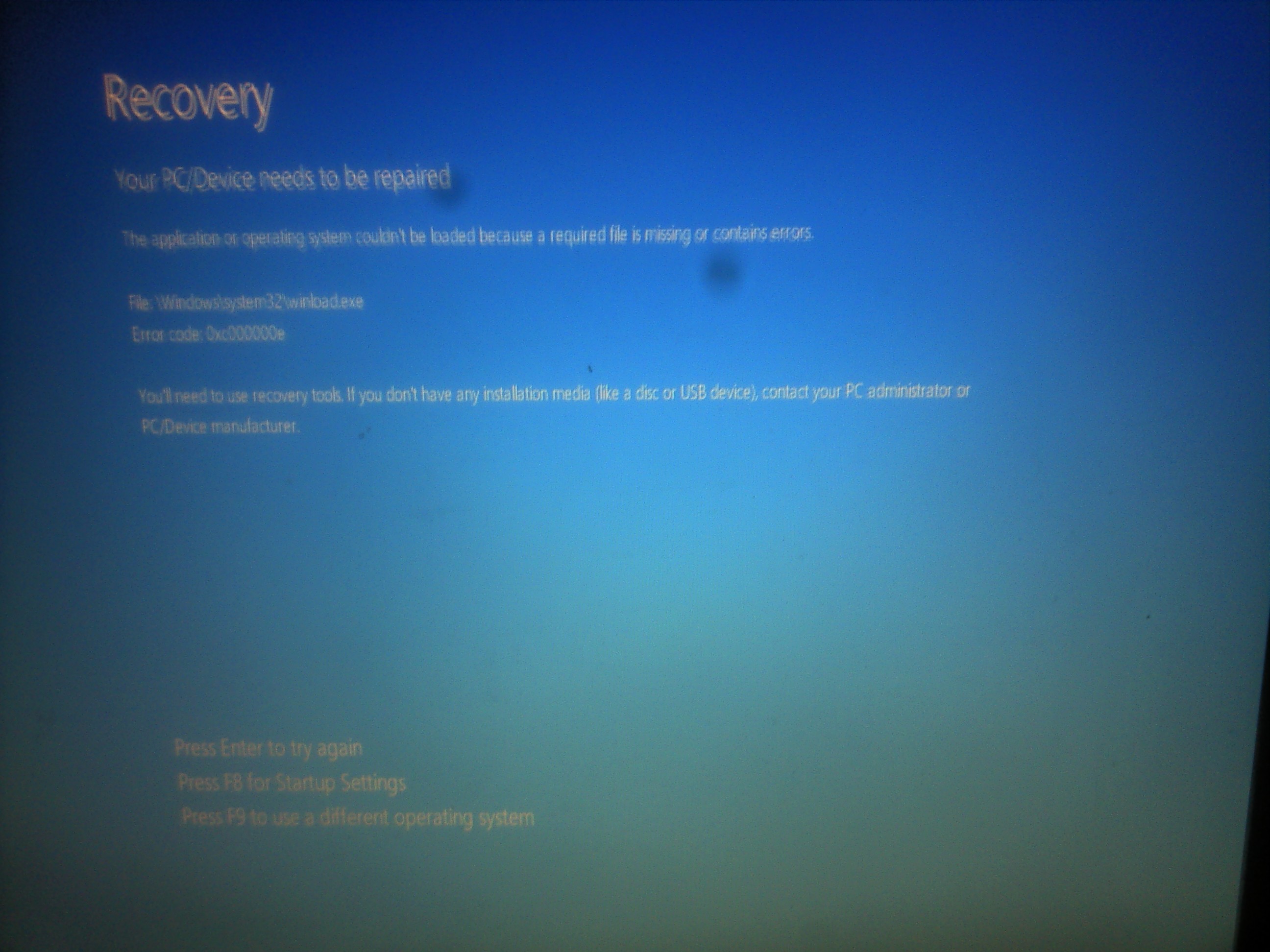

když zvolím Windows 7 tak tam naskočí taková chybová modrá obrazovka viz obr
Když zvolím Windows Vista tak tam naskočí taková chybová obrazovka viz obr.
Tak nevím jak ten BOOTICE mám nastavit?

Licence mám na všechny tři- takže to nejde jako? Takže aspoň dva teda- jeden teda hlavní ten windows 10 a druhý na tom ultra bay místo té DVD mechaniky to taky nejde? Tak nač potom ty ultrabay jsou?

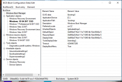

Tim, ze to mas na trech samostatnych discich se nabizi i moznost mit na kazdem disku samostatny zavadec primo pro dany OS - pak bys volil system pres bootmenu BIOSu.
Bootmanager na obrazku je z W7 ne z EasyBCD.

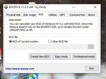

V BOOTIce te zajima zalozka BCD.
Chybove hlasky jsou jasne - snazi se bootovat z nespravneho oddilu/disku.

Tak v Biosu mám nastavený boot jenom jeden disk a to Windows 10, to se mě nechce pořád se přepínat do biosu
A ten bootmanager jak mám teda v tom Windows 7 vyrušit prosím?
A v tom BOOTICE to mám to BCD jak nastavit? A ten BOOTICE musím mít nainstalované ve všech těch systémech- nebo to stačí v tom hlavním systému Windows 10?
Půjde to vůbec nějak, nebo se mám na to vykašlat
- Elite Level 10.5
- Příspěvky: 11122
- Registrován: únor 12
- Bydliště: Pankrac
OK, ale bude to slozitejsi.
Nerusit.
BCD databaze je jen jedna, je (skoro) jedno jakym nastrojem a z ktereho OS ji editujes.
Pujde, dej Prof.mode.
Nerusit.

A prosím dal jsem professional mode a co s tím dál?
Přiznám se že to neumím no, proto se tak hloupě ptám, nikdy jsem to nedělal- promiň mě to
- Elite Level 10.5
- Příspěvky: 11122
- Bydliště: Pankrac
Co s tim dal? Zkontrolovat ci upravit jednotlive App.objects. Sam vidis, ze Vista je tam 2x a RE taky.

A ty App.object to je kde prosím? kde to hledat a jak myslíš upravovat?
