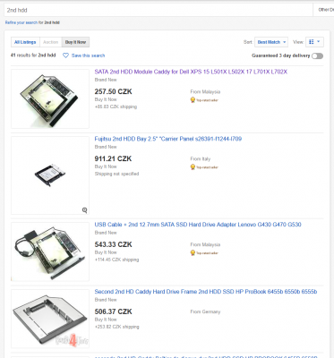

Ahoj,
ve starém starším notebooku sem tento rámeček měl a byl jsem s ním moc spokojený, problém je v tom, že mám nový notebook a ten má mechaniku sice stejně dlouhou, ale rámeček ze staršího notebooku se mi tam nevejde, protože je o něco vyšší. Potřebuji vysoký 10mm (na ebay nacházím jen 9,5mm nebo 12,7mm) a dlouhý 12,6cm
Nevíte kde bych tohle mohl seznat pro můj notebook Dell Inspiron 17 5770?
Děkuji za radu.

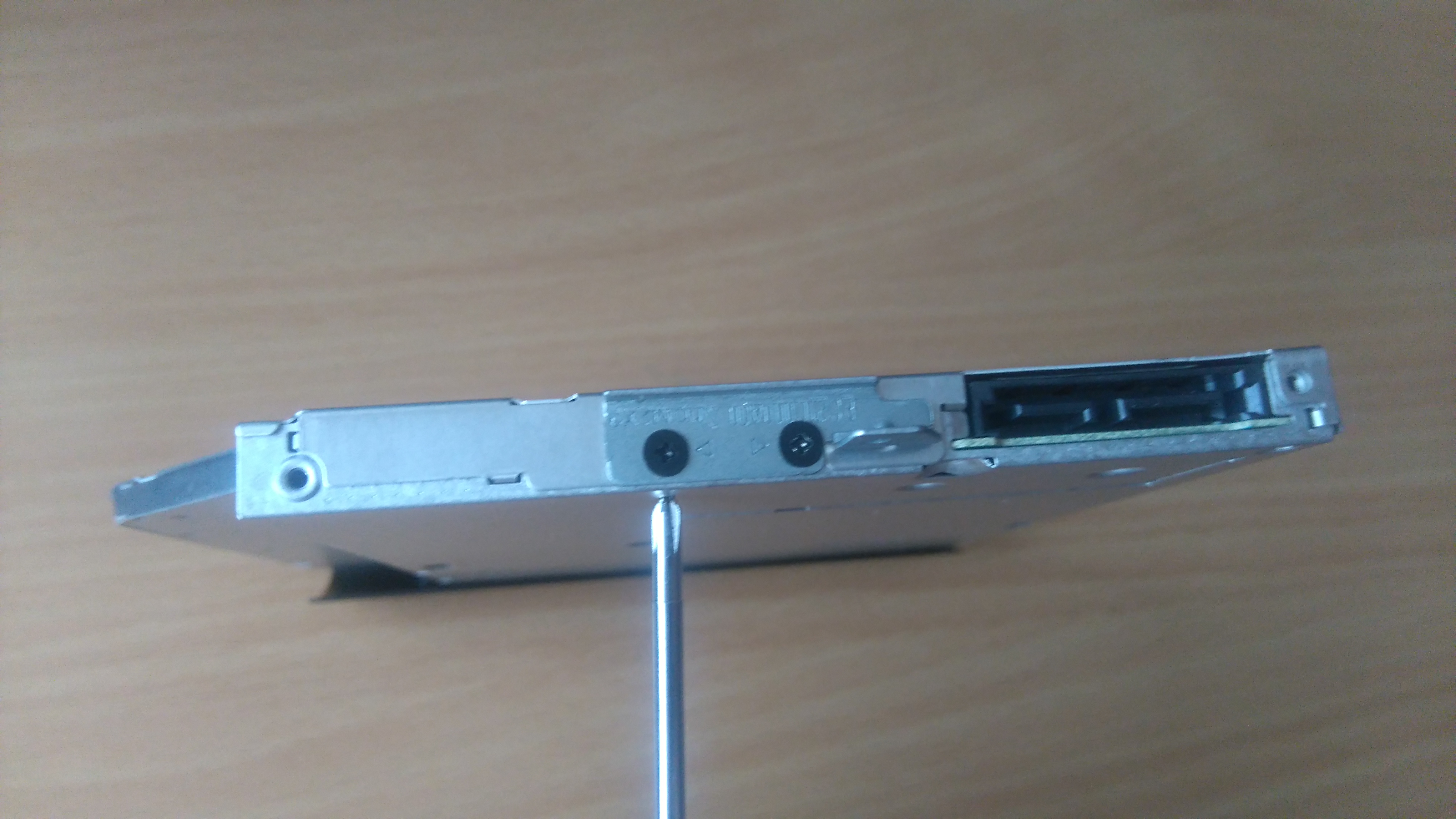

V ponuke je len 9,5mm a 12,7mm, tak proč v mém notebooku je taková atypická mechanika, když má 10mm na výšku... :-(
Šroubek to nijak nepodrží ten nemá vliv, kor jestli se mrkneš na moji fotku, tak si všimneš, že zámeček pro šroubek je taky úplně atypický a nepůjde takhle implementovat do rámečku, páč moje mechanika má díry pro šroubky zámečku jinde, takže budu muset fungovat bez šroubku. Nicméně uvědomil sem si, že s tebou nemůžu souhlasit, nedrží to ani šroubek, ani konektor, ale takový ten schod, který je přímo na rámečku. Ale už chápu, že 9,5mm pasovat musí, až tedy na zámeček pro šroubek.
Děkuji že mi pomáháš, objednám tedy libovolný 9,5mm a neměl by být problém.

Tak ten schod, pliešok ,pekne odskrutkuješ a pripevníš na nový rámček.
Obrázek
Scientific
Příspěvky: 499
Registrován: červenec 13
Re: Notebook druhý HDD/SSD místo optické mechaniky
Příspěvekod Scientific » 15 úno 2018 19:40
Rád bych, ale tenhle je dost atypický, šroubky má jinak vysoko, než klasické rámečky. Takže to zkusím bez šroubku, snad mi tan rámeček s diskem někde nevypadne :-D případně si zkusím poradit nejak jinak, ono to třeba ani moc nebude hrát, roly, že bude v jiné vejšce, případně dám delší sroubek, díky, za pomoc.
