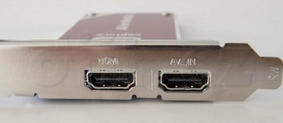

3. vstup HDMI (měl by bejt na ntb i monitoru) vypadá takhle:
