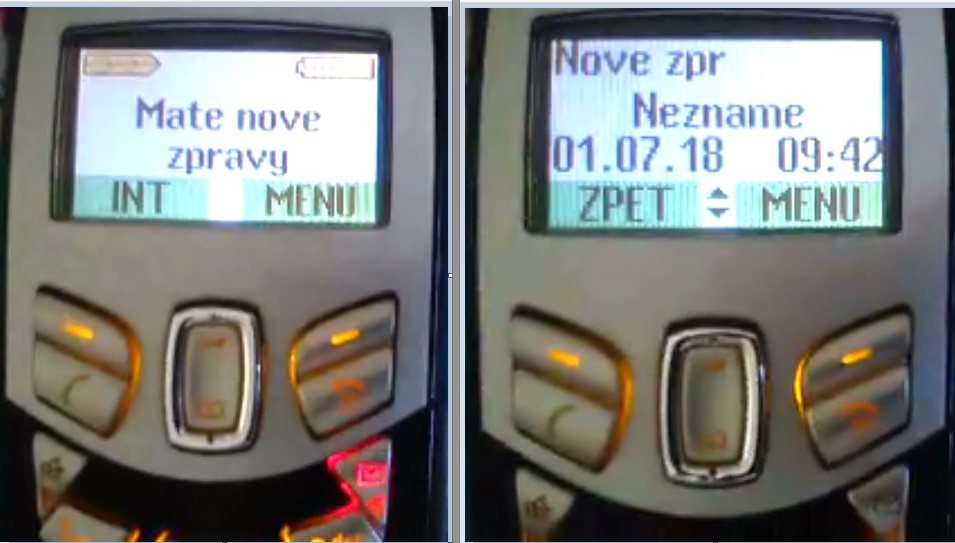

Omlouvám se a doplním informace. Ta hláška je trochu jinak "nové zpr - Neznámé". Když se podívám, nic tam není. Kromě "smazat seznam" to nabízí "uložit číslo do tel. seznamu". Zazní varovný zvuk a zobrazí se "Neznámé".
Název telefonu je Gigaset C 450.
V nastavení telefonu jsem vypnul podporu SMS, a něco se zprávami, že to není u UPC přihlášený, nebo tak nějak. A dělá to stále.

Tu abych vypnul a zrušil záznamník.
Pokud si zavolám z jiného telefonu, tak se vyzvánění přeruší a zapne se záznamník.
Nikdo se mi nedovalá, nestačím ti zvednout. Záznam nejde vyhledat ani zrušit.
Rozbliká se tlačítko dle návodu s č.6.
Když ho zmačnu, napíše se: "nové zpr Nezname".
Pokud dám pak "Menu" můžu jen "Smazat zaznam".
Dám OK. napíše ti "Smazano".
Ale za 20 min se tl. č.6 opět rozbliká a vše se opakuje.

Tak to nejde.
Sice se zrušil záznamník a to je super (zkoušel jsem se prozvonit dost dlouho), ale stále ukazuje "nové zpr. Nezname".
Nejdou najít, přečíst, zrušit.

Tak stále je to stejné, vypadá to takhle - viz screen.
První je když se to rozbliká a druhý, když stisknu tu blikající obálku.
Pak dám zavěsit a za určitou dobu se znovu rozbliká nová zpráva.
Menu nabídne jen vymazání, udělám to. Ale zase se vše opakuje....
