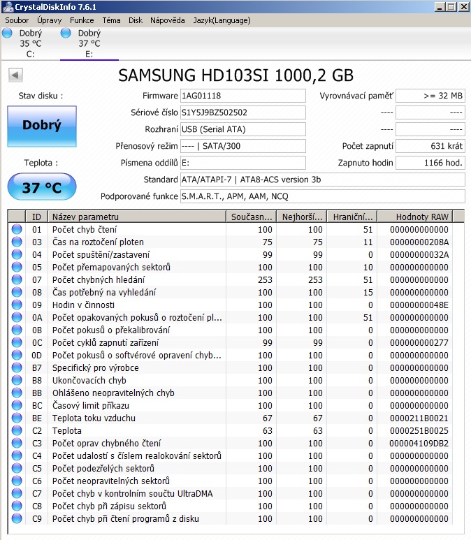

mám již poměrně delší dobu externí 1TB HDD, kde mám zálohované veškeré rodinné fotky apod. Tento disk mám už snad 7-8 let, nijak hojně se nevyužíval, přikládám k postu screen z Crystaldiskinfo s počtem zapnutí a tak dále...
Vím, že disky by po určité době už neměly ani fungovat a podle toho co jsem četl, tato doba se pohybuje okolo 4 let :D proto začínám mít trochu strach o tento... je možný, že ikdyž disk zatím nevykazuje žádné známky poškození, že jednoho dne prostě umře a už z něj fotky nedostanu?
Fotky jinde zálohované nemám a vážně nerad bych o ně přišel.. tak nevím, jestli pro jistotu nekoupit nový HDD a zálohovat je radši i tam. V tomto případě by byl lepší interní nebo externí? Cenově se to pohybuje skoro stejně... disk nikam přenášet nepotřebuji.

Jakykoliv disk muze umrit naprosto kdykoliv, treba v prvni hodine co ho doneses domu
jako novy. Muze umrit treba uprostred kopirovani dat.
Pokud ho pouzivas skutecne na zalohovani, tak prece o data nemuzes prijit. Jen koupis disk
a vytvoris novou zalohu z originalnich dat.
Mit dve zalozni kopie je pochopitelne lepsi nez jednu.
Z hlediska spolehlivosti je nejlepsi 3,5" disk, max. dvouplotnovy a nejaky kvalitnejsi
jako je WD Black nebo Seagate IronWolf.

Kdyz si koupis vlastni disk a externi krabici, tak mas jistotu, co v tom je.
Nestane se tak, ze budes mit disk s vestavenym USB rozhranim co pri zapisu
sifruje data. Z nej uz nic neobnovis, vzdy jsme museli opravit puvodni elektroniku.
Takze WD Passport rozhodne nebrat.
