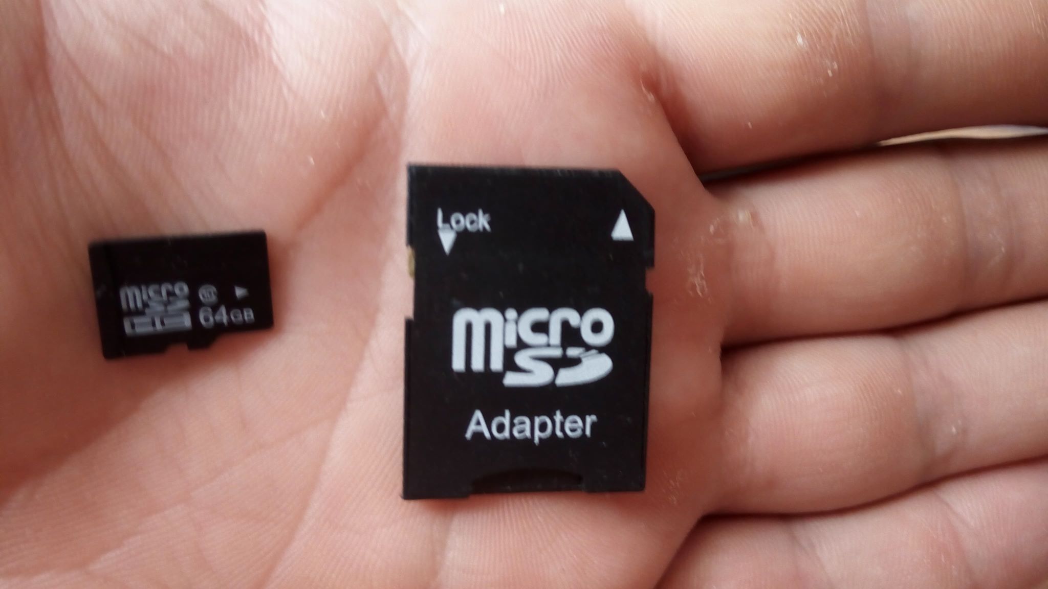

xbs píše:sem myslel že máš desítkový founový Wokna dyš si psal že to je peklo, o kompu tam nebyla ani zmínka ;) no systémem to asi nebude, dyš se ta karta chová divně i ve founu, každopádně záloha se kopíruje, né přesunuje, takže všechno musíš furt mít ve founu jako předtim...
To jsme se jen špatně pochopili. :)
Myslel jsem že ty desítky v notebooku oproti sedmičkám jsou peklo, protože ty to zformátovat nedokázali, nedokážou pomalu nic, všechno dělám na sedmičkách. Právě že bohužel ne. Nekopírovala se ale přesouvala z interního uložiště na tu paměťovku. Mobil se najednou z ničeho nic restartoval, napsal mi, že paměťovka je poškozená a všechno to co zatím proběhlo zmizelo. Mám to tam sice zvlášť ve složce ale píše mi to přes mobil, že obsah je poškozen a přes počítač ani přes notebook to nepřipojím, protože mi to vždy napíše, že systém Windows to nemohl rozpoznat. Přemýšlel jsem, že si k tomu nainstaluju Ubuntu a zkusím to přes to ale tam se mi to zase sekne na operaci begin runnning/scripts/init-premount a když dám ALT+F4 vyskočí Linux login a zase bez výsledku.
Strašně špatně se z těch chyb dostávám.
Dodatečně přidáno po 50 vteřinách:
Zivan píše:Pises, ze v adapteru ti Win10 hlasi, ze je chranena proti prepsani, ale v PC s Win7 jsi ji naformatoval. Je to tak? Pokud to jsou dve stejne karty, tak vem tu bez dat (do sluchatek), pripoj ji k tomu PC s Win7, kde na ni jde zapisovat a tam ji otestuj.
Dobře, díky, hned to zkusím a dám vědět.
Dodatečně přidáno po 15 minutách 23 vteřinách:
Zivan píše:Asi tak, vzit tu druhou, dat do PC a prohnat pomoci h2testw:
https://www.maxiorel.cz/h2testw-otestuj ... flashdisku
A treba se uvidi, ze neni co zachranovat
Tak nakonec, když jsem to dal do počítače s adeptérem, který byl odemčený, napsalo mi to stejně, že disk je chráněn proti zápisu, když jsem tam dal jen samostatnou paměťovou kartu, protože tam mám na ní vstup, napsalo mi to, že systém Windows nemohl dokončit formátování. Všechno je to nastaveno na exFAT a nejde to změnit přes systém, jen přes programy.

Takze mas microSD kartu a k ni adapter na SD? A cpes to kam? Do nejake predni ctecky v PC se sloty na microSD a SD? A umi ta ctecka vubec SDXC karty?
Notebook s mobil je co typ?

U počítače do přední čtečky. Mám tam jak na adaptér, tak i na samotnou paměťovku. Poprvé mi to šlo, podruhé to začalo dělat problémy. Taky nechápu, proč ten telefon nemůžu připojit ani k PC ani k notebooku.
Notebook mám Lenovo G50-45 a mobil mám taky Lenovo S1a40
