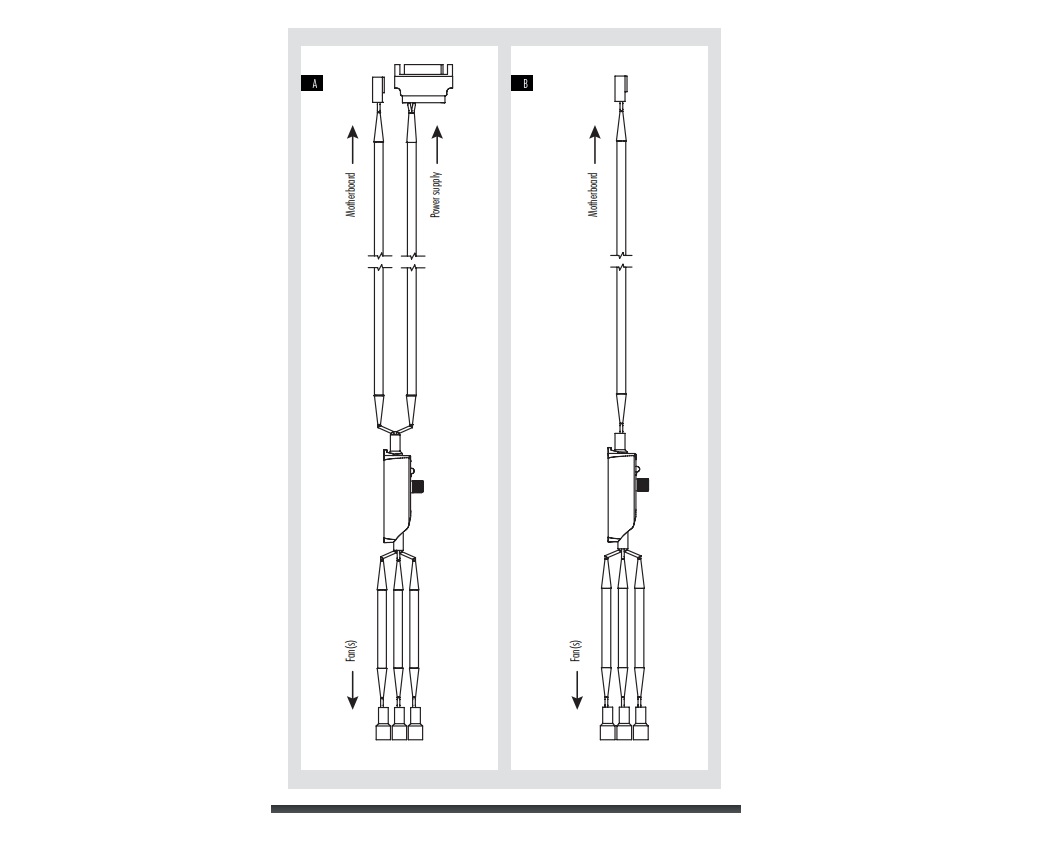

ma niekto skúsenosti s týmto regulátorom od noctua ?
kedy sa to ako zapája v manuále som našiel dva typy raz tam je zapojenie klasické len do matičnej
a druhe je aj do sata
http://www.imageworld.sk/images/tlbh7m0 ... hqk7tv.jpg
takže ktore zapojenie je načo ?
načo je ten kabel rozdelený na sata a 4 pin nestači ked bude zapojený len v sata ved otáčky si nastavím ja tým regulátorom..takže načo tam je ten 4 pin slúži na čítanie otáčok ?

A četl jsi ten manuál? Je to tam vysvětleno. Pokud to zapojíš jen do sata tak budeš otáčky regulovat manuálně, pokud to zapojíš do sata a i do desky tak můžeš regulátorem doladit otáčky které řídí základní deska.
Můžeš to taky zapojit jen do desky, ale ta musí snést spotřebu na výstupu pro ventilátor uvedenou v manuálu.
Samozřejmě pro manuální regulaci to do základní desky nemusíš zapojovat.

Fox_25 píše:A četl jsi ten manuál? Je to tam vysvětleno. Pokud to zapojíš jen do sata tak budeš otáčky regulovat manuálně, pokud to zapojíš do sata a i do desky tak můžeš regulátorem doladit otáčky které řídí základní deska.
dakujem velmi pekne za vysvetlenie
ak to budem mať len v sata tie otačky nastavím tym otačkomerom ostanú tak už stale ?..myslim to že ked budem zapinať pc že nebudem musieť stále nastavovať tym tlačidlom
a ten režim no stop čo udržiava fany nad 300 rpm mam nechať pre istotu zapnuty vždy ?
