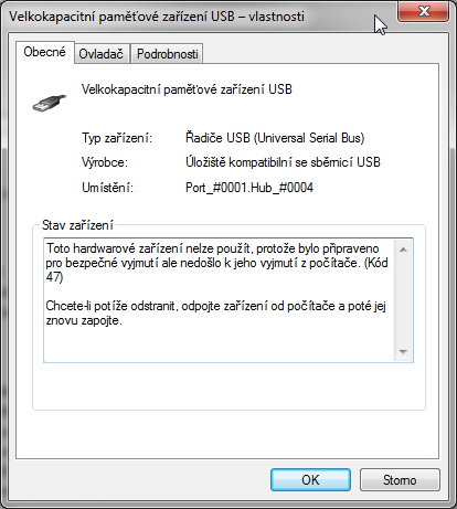

Ahoj,
pořídil jsem si tuto interní čtečku: https://www.mironet.cz/gembird-interni- ... +dp236255/
která je zapojená do USB na desce.
Dal jsem do ní kartu, zkopíroval soubory, a dal jsem Bezpečně odpojit USB (nebo jak to tam je). Jenže to mi odpojilo celou tu čtečku a když jsem tam vložil další kartu, tak se nic nedělo.
Když jsem se pídil ve Správci zařízení, tak tam bylo tohle (viz screen).
Jenže jak mám měnit karty, aniž bych tu čtečku pokaždé fyzicky odpojoval?
Mám Win 7 Pro.
Jak bezpečně odpojit pam. kartu z čtečky

Kdyz ji nevytahnes ve chvili kdy se na ni zapisuje, tak se nic nestane.
Pokud kopirujes velky objem dat, tak se muze zapisovat nekolik minut po te,
co dobehne kopirovani ve Windows.
Pripadne muzes vypnout cache pro vymenna zarizeni, pak se nic na pozadi
kopirovat nebude.

Oukej, takže když na čtečce nebude blikat dioda, tak tu kartu stačí prostě vytáhnout.
Koukal jsem, že tu jednotku mám nastavenou jako optimalizovanou na rychlé odpojení.
