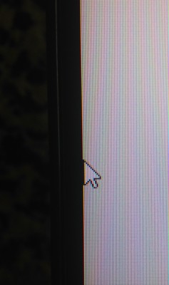

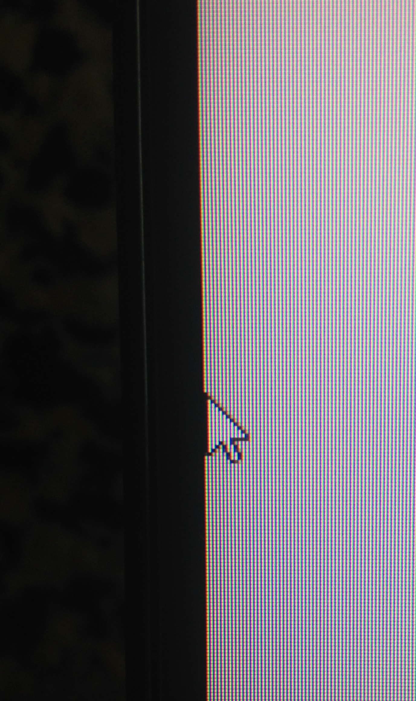

Barvy monitoru a tak, to je všechno bezchybné, mám jen problém s tím, že když na monitor koukám zboku (prostě z jinýho úhlu), černé rámečky na bocích (nahoře a dole mi to buď nevadí nebo to nedělá) jakoby zasahují do displeje, pro ukázku mám fotky ukazatele myši. Zboku ta myš ani skoro není vidět, přesně takhle to vidím i já okem.
Upřímně, když na monitor koukám přímo zepředu, není to skoro vidět, ale trochu jen přeci jo, docela mi to vadí.
Je tohle normální vlastnost? Nebo nějaká chyba?

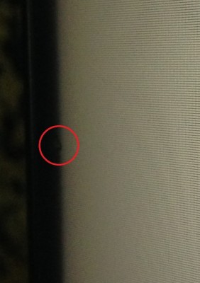

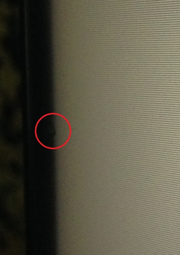

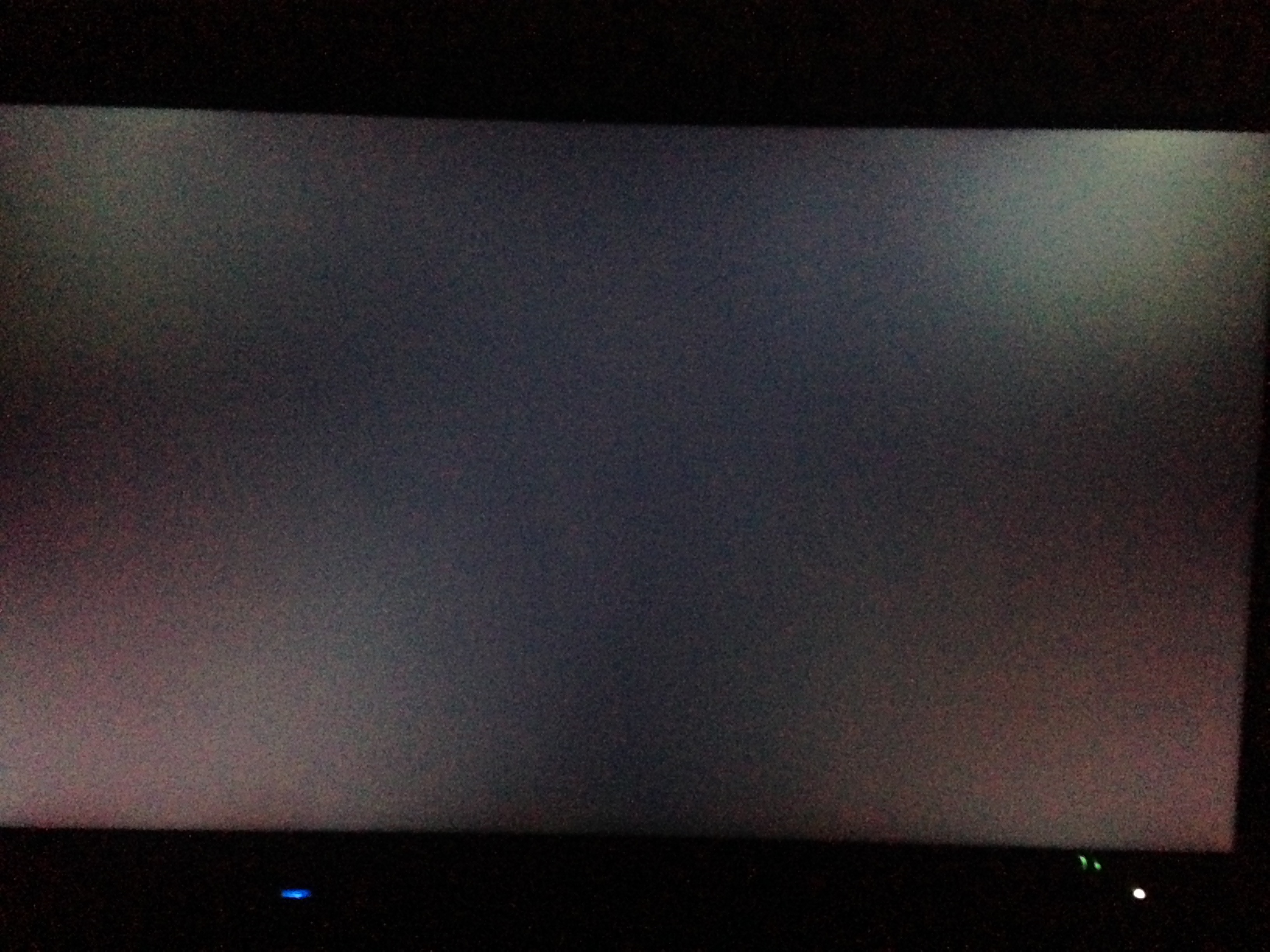

A ještě jedna věc, když je černá scéna, komplet černé pozadí, nahoře displeje jsou bílé části, to je taky normální? Na fotce to jde vidět o hodně víc (dokonce i dole, tam to ale okem nevidím), ale aspoň jde poznat, kde přesně to tak divně prosvítá. Okem to jde vidět jen při tmě v místnosti a fakt o hodně míň jak na té fotce, ale při sledování filmů to moc příjemný není.
Od monitoru sedím takových 40 cm asi.

Vrať ho a vezmi druhý, nejlépe v bílé barvě(má jiný panel), protože u těch jsem takové průsvity ještě neviděl. Na první fotce to dole je ips glow který je u ips normální, to nahoře vypadá jako dva průsvity, na ips glow je to moc lokalizované a světlé.

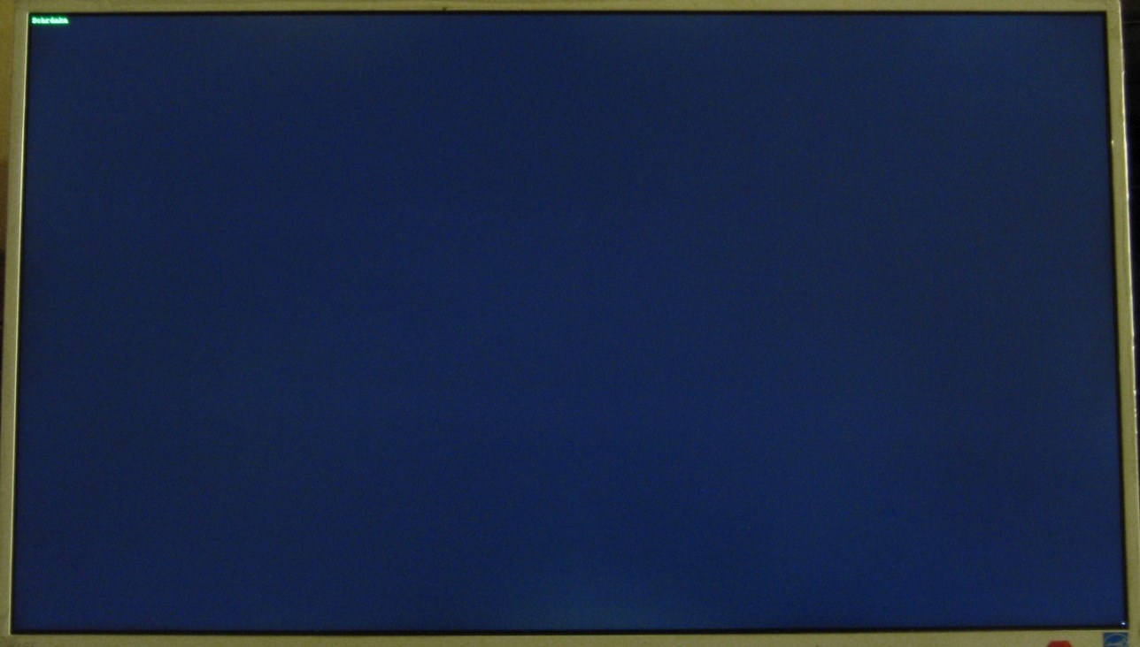

Ideálně by to mělo vypadat jako na obrázku níže(Philips 246E7QDSW) z přímého pohledu, se slabým okolním světlem není IPS glow téměř vidět a průsvity také ne.
To že takto zmizí celý kurzor myši při velkém úhlu z boku asi taky nebude normální, u mého kusu se to sice děje, ale v minimální míře, cca 1-2mm. Ale může to být u černé verze vlastnost, zrovna tohle jsem nezkoumal a všiml jsem si toho teprve teď, jak jsi o tom napsal.
edit: Zkus ještě udělat fotku co nejrovnoměrněji s normálním osvětlením, pokud možno tak ať to vypadá alespoň trochu jako když to vidíš očima.
