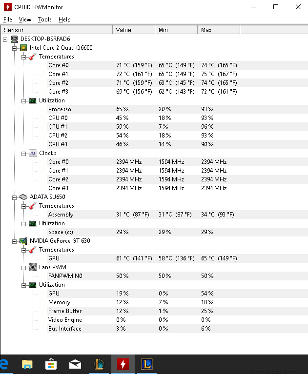

Dobrý den, koupil jsem si bazarový procesor od ověřeného prodejce Intel Core 2 Quad Q6600. V počítači byl původně procesor Intel Core 2 Duo E8400. Do toho jsem upgradoval z 3GB RAM na 6GB RAM a koupil si windows 10 64bit, protože jsem tam používal Windows 7 32bit kvůli málo RAM. Teď po úspěšné přeinstalaci a testování ve hře League of Legends je výsledek velmi dobrý prvních pár chvil, rozjede to v klidu na plné detaily a neseká se to, to se ale změní během cca. 3 min. a od té doby ať dám klidně Very low detaily tak se to seká a mám cca 20 FPS, néli méně. Vyfotil jsem HWMonitor při hraní a chci se vás zeptat, zda by to mohlo být tím, že je v počítači pouze velký pasivní chladič (na procesoru)

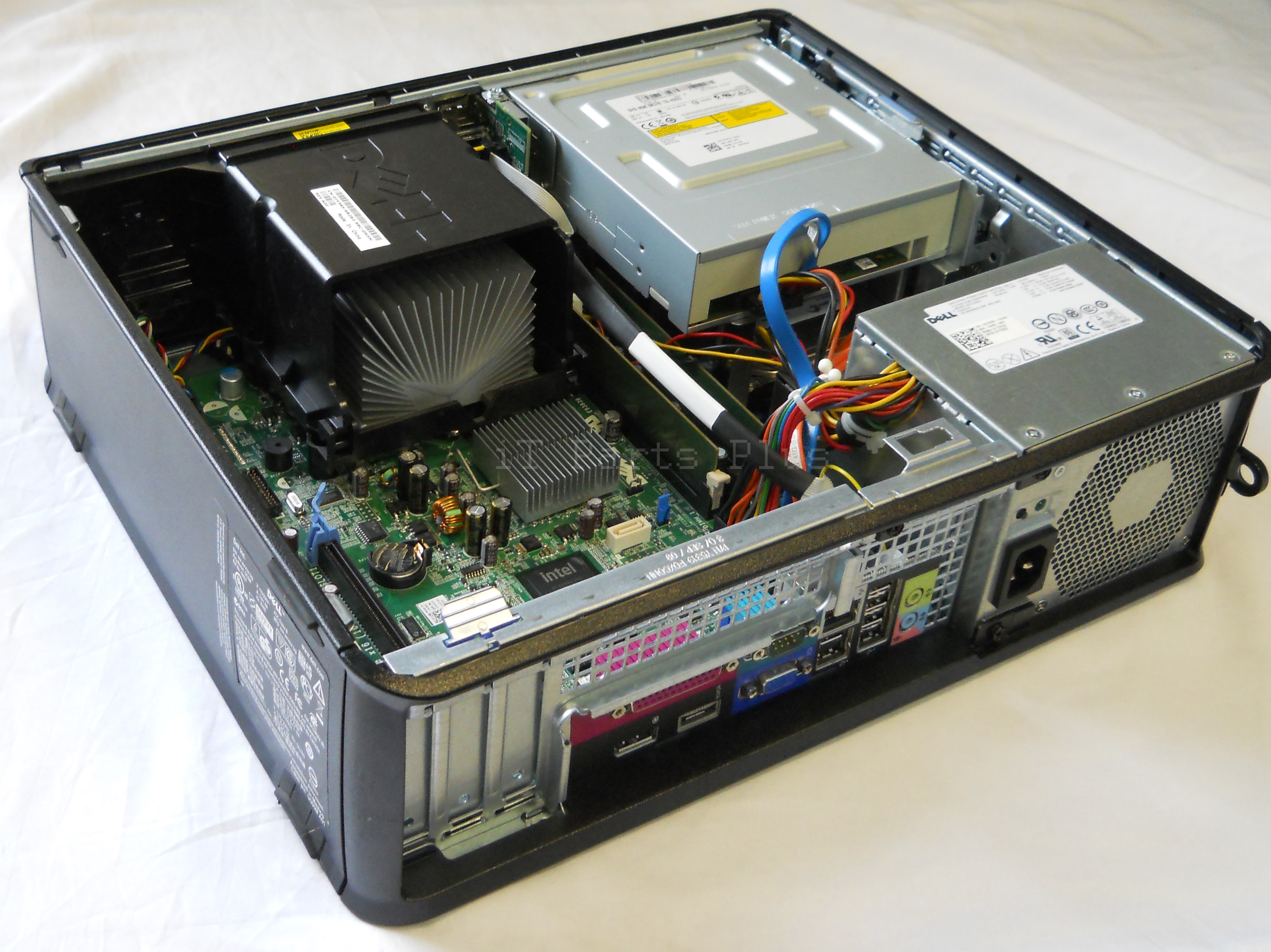

ilustrační foto z internetu:
Myslíte že by stálo za zkoušku ještě vyměnit chlazení za nějaké aktivní+pasivní chlazení, když bych nějaké sehnal? Nebo je ten procesor prostě na prd a koupil jsem nějaký poškozený ? Jak to zjistit ? Při nejhorším bych tam dal starý E8400 a smířil se s tím, že bude nárust jen v paměti, ale chtěl bych to první nějak zjistit, než ho vyhodím.
Přijde mi, že ta teplota se drží stále na 70°C, jako by procesor dál nepustil a tím pádem si snižuje hodně výkon aby udržel 70°C. Co myslíte ? Děkuji, Milan

On je tam velký větrák tuším 120x120, ale fouká jen na vrchní část toho pasivu, což by podle mě stejně mělo stačit. Netuším jestli je tak šíleně málo výkonný a zahřívá se tolik jen protože má takt pouze 2,4ghz a víc jader a ten minulý 3GHz se dvěma jádry a je tedy výkonnější ten starší, ale přijde mi že na minimální by to mělo fungovat úplně bez problému a že to nebude otázkou jen taktu, netuším co s tím, potřeboval bych nějak zjistit, jestli je odvařený a na výhoz.

Podla screenu z HWMonitora je vidno ze dve jadra uz maju max teplotu, jedno ju dokonca prekracuje, a jedno ju doslova lize. Takze procesor proste throtluje aby sa zvladol uchladit a nezhorel. Zozen do tej bedne nejake lepsie chladenie a potom znovu odskusaj hrat.

CPUčkem to není a nemusíte to už dál rozvádět. Tcase je teplota na IHS a Tjunction je to core co je na screenu a tam je rozhodující, jestli je to verze CPU 95W s Tjunction max 100°C nebo 105W verze s Tjunction max 90°C.

Max teplota je 75°C a podle typu CPU má rezervu buď 15 nebo 25°C. Nikde nevidím nic přehřátého.
