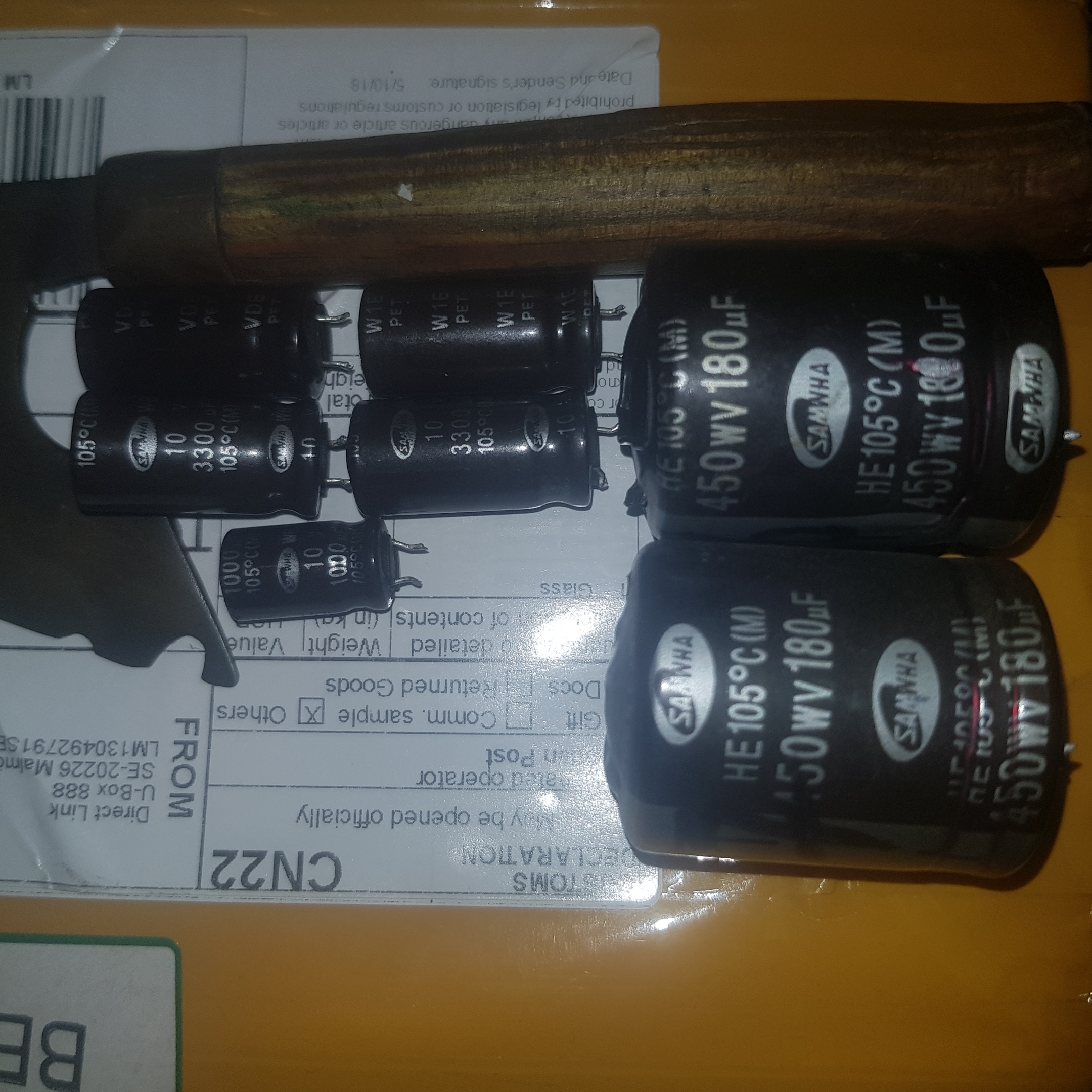

Dobrý večer
Prosím mám problém sháním Samwha kondenzátor ale za boha jsem nevygooglil kde je koupit. Myslím tím z jedné websgranky a ta same které potřebují. Tady přikládám fotku prosím jestli víte odkud to objednat vše najednou dejte mi sem odkaz nebo soukromé formou zprávy. Jsem už vážně bezradný. Omlouvám se že se nejedná o pc ale o Tv ale nevěděl jsem kam mám to napsat a tady jste mi vždy poradili.
Předem všem děkuji!!!
Dodatečně přidáno po 3 minutách 6 vteřinách:
10 v 3300 uf 105° (m) zezadu je VDE PET tenhle 2x pak 2x 3300 uf 10 v 105° zezadu je w1e pet
Pak 1x 1000 uf 105°10v zezadu w1e pet
2x HE 105° 450wv 180 uf
Vše je to od značky SAMWHA
Nejlépe objednat z CR shopu nevím si rady, znáš ve městě to nikde nemají :cry:

Příspěvekod Uziv00 » 24 říj 2018 02:19
Výrobce je nedůležitý.
Důležitá je kapacita a napětí. Popřípadě, jestli musí být low esr.
Budou je mít na tme.eu soselectronics.cz. Něco možná ges, či gme.
Nevím, jestli seženeš 180 uF, to je dost atyp, ale můžeš ho nahradit 220 uF - u elytů je tolerance +- 20%, někdy i větší.

Příspěvekod Fox_25 » 24 říj 2018 03:46
https://cz.mouser.com/Passive-Component ... rdZ1z0vhz5
Mě se osvědčil mouser, jak to máš do spínaného zdroje, tak ber co nejnižší ESR.
