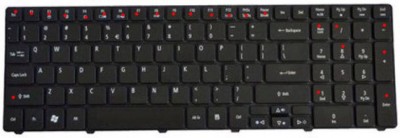

No, je to mozne, bud boot menu nebo Bios, ale proste nefunguje a zjistil jsem, ze nefunguje dokonce skoro cela horni rada klaves od F1 po PrtSc a Pause. Tady jsem oznacil vsechny nefunkcni klavesy o kterych vim, ze nefunguji, pokud by to necemu mohlo pomoct nebo treba zjistit...?
