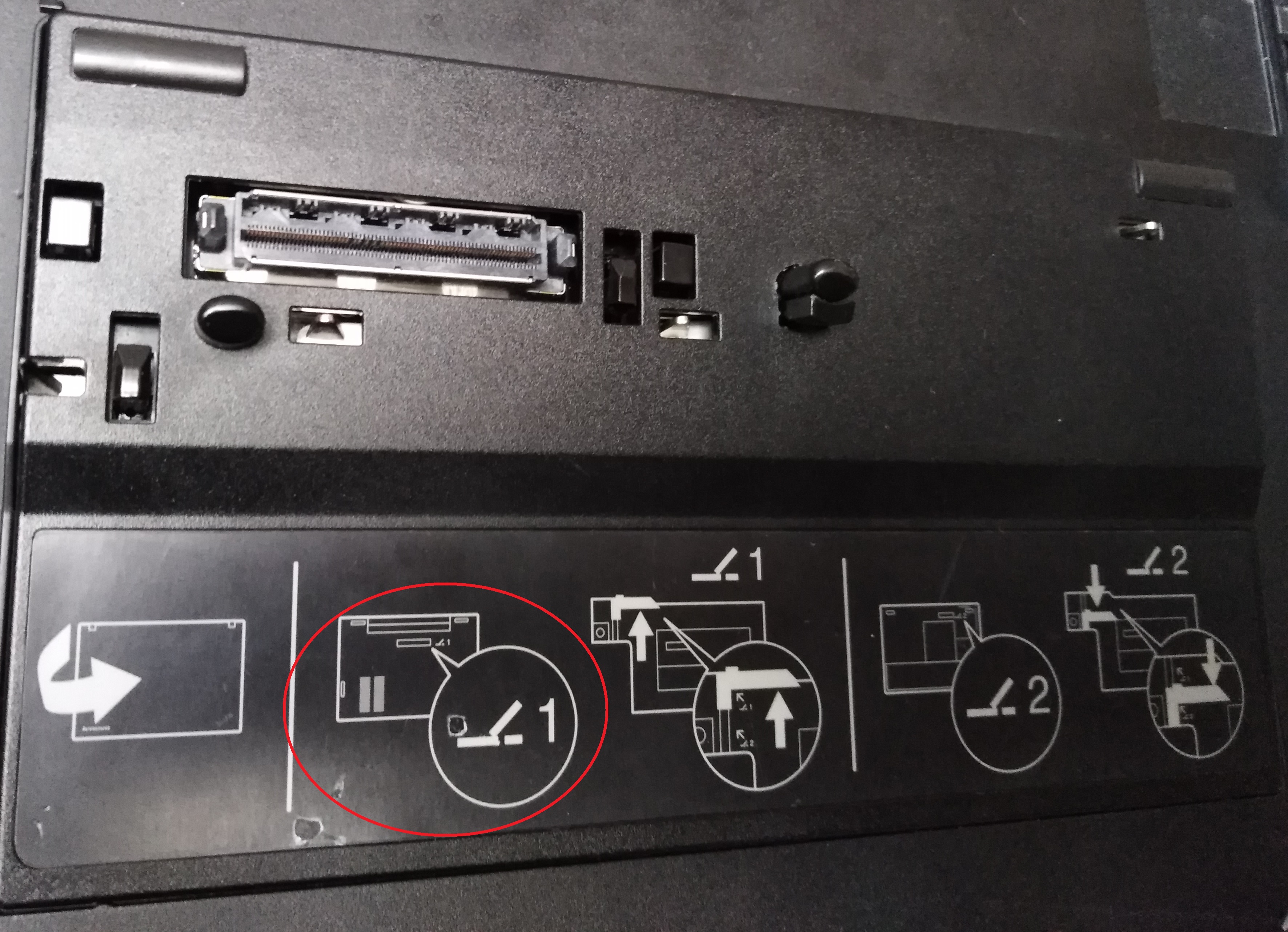

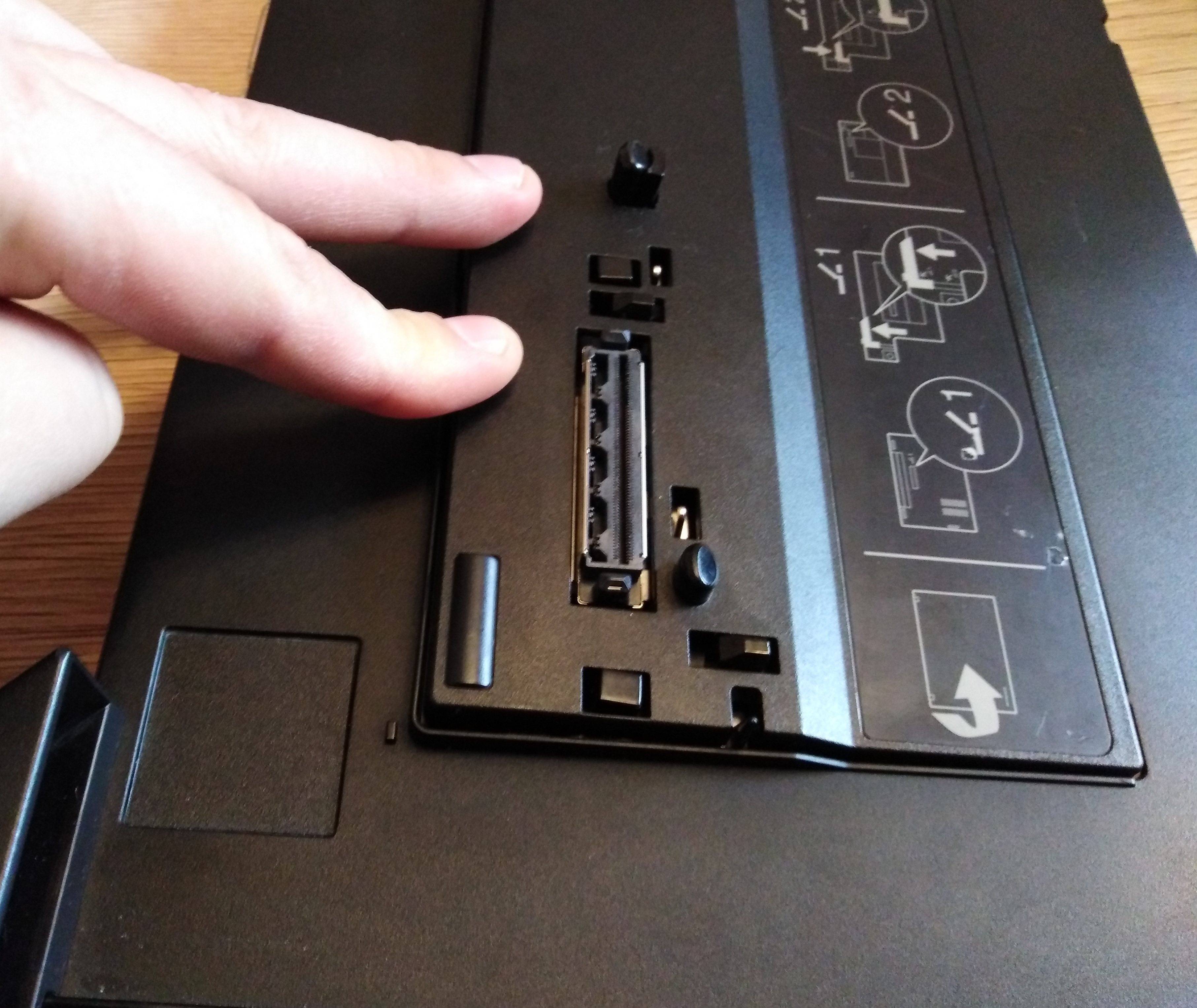

Nikdy předtím jsem Dock v ruce neměl, tak nemůžu posoudit jak to má vypadat, ale přikládám fotku, kde se mi zda, že ta pérující plošina s konektorem a výstupky nejde dostatečně stlačit dolů, a tak jsou všechny ty části příliš schované a notebook si je nemůže zacvaknout do sebe. Na fotce tlačím na plošinu plnou silou, víc stlačit nejde.

Kdyz zmacknes ten vycuhujici "sloupek" ve videu nad prsty, tak by to melo jit niz.

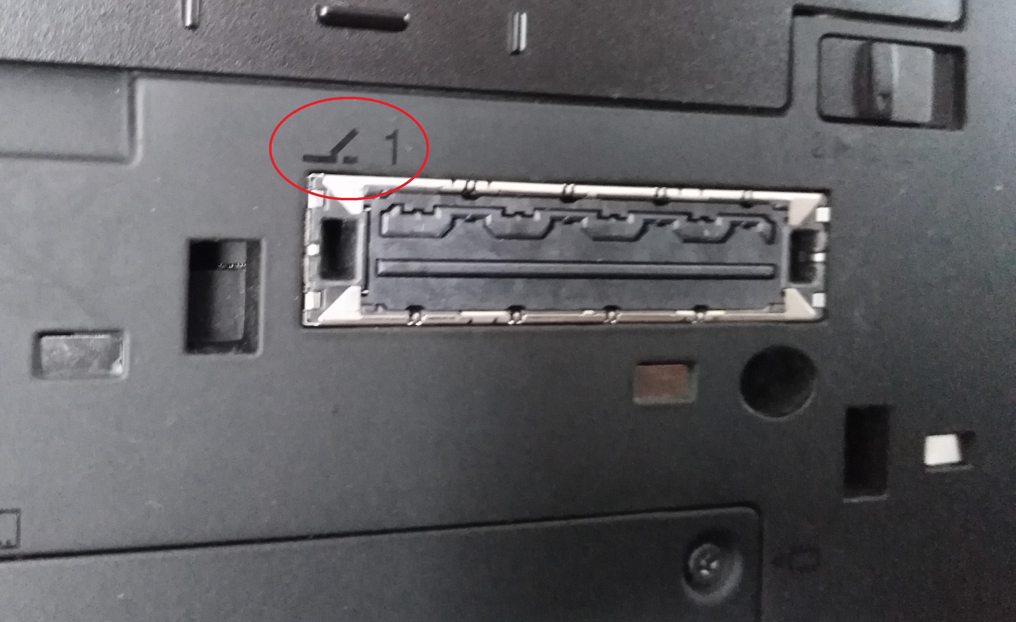

To jde, to máš pravdu... asi to tam doléhá jak má co tak pozoruji, jen se to prostě nezacvakne a furt to vyjíždí nahoru :-/ Ten můj notík je taky repas, dřív určitě dokovanej býval, tak aby nebyly v něm dojebaný ty spoje. Kdybych alespoň měl tu jistotu zda je chyba v něm, nebo v Docku, takhle můžu koupit další Dock a problém může být stejný. Nějaký přepínač v NTB asi nebude, nebo co znamenají tyto symboly?
