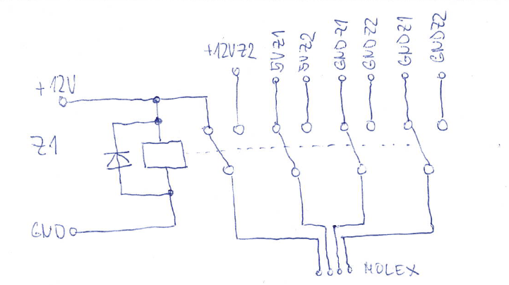

Zdravím, pohrávám si s jednou myšlenkou a jediné, co mi k tomu chybí je, jestli je nějaká možnost napojení molexu na 2 zdroje, aby sepl při zapnutí některého z nich?
Jak to ošéfovat, aby nedostal dvojnásobek šťávy, když se sepne i druhý?

Spínací/rozpínací relé.

Nikdy jsem to neměl v ruce, ale asi bych někoho sehnal, kdo by to dal dohromady, co potřebuju vědět k výběru?

Tak nějak takto.
Relé na 12V se čtxřmi kontakty. Kontakty musí být dimenzovány na proud, se kterým počítáš.
