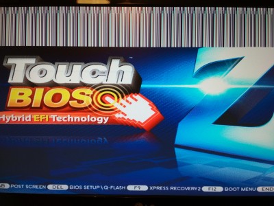

Dobrý deň, chcel by som vás požiadať o pomoc s počítačom. Keď som ho dnes zapol tak mi začala zrnit 1/3 obrazovky. Prosím poraďte mi kde je chyba. Ďakujem.

takhle se většinou projevuje vadná grafárna, co je zač? vypiš komplet setup...

Tiež som si myslel že to je grafika. Je to NVIDIA GeForce gtx 750ti.

Zkus jestli se takhke bude projevovat i integrovaná grafika (pokud ji máš).

Ako ju môžem prehodiť lebo nemôžem sa dostať ani do boot systému.

máš vůbec iGPU? proto sem se ptal na komplet setup... vyndej z kompu tu GeForsku a připoj kabel od monitoru do desky, pokud tam máš odpovídající konektor...

Urobil som to a to zrnenie sa presunuli z hora nadol.

Tak bude vadný buď kabel nebo monitor.
Ale každopádně bych zvážil výměnu zdroje, zdroje od Evolveo nejsou nic moc.
