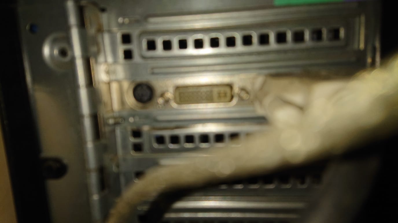

Potřeboval bych nějakým způsobem převézt obraz z PC do televize. Mám DVI výstup na PC a hdmi vstup do televize. Zařízení jsou od sebe daleko 15m. Existuje nějaký kabel který mi to propojí a na TV půjde i zvuk?

Poridit grafickou kartu s HDMI vystupem a aktivni HDMI-HDMI 15m kabel.
Nebo DVI-HDMI kabel (pokud existuje o delce 15m, tzn by mel byt aktivni)
a zvuk samozrejmne samostatne pres jack.

Jestli jsem dobře pochopil tak takhle https://www.tsbohemia.cz/clicktronic-hq ... 59465.html nebo https://www.mironet.cz/home-theater-hq- ... medium=cpc 15m nebo levnější 10m https://www.czc.cz/premiumcord-hdmi-a-d ... 24/produkt popřípadě hledat na netu

DVI nepřenáší zvuk. Musí být zvlášť kabel na zvuk s jack 3,5mm. Otázka je, co to udělá na takovou vzdálenost. Osobně bych spíš volil disk na filmy přenášet mezi PC a TV nebo síťové zapojení přes router.

Ty automaticky predpokladas, ze tazatel musi mit televizi, ke ktere jde pripojit
USB disk nebo ma sitove rozhrani. Realita je takova, ze tu vetsina lidi nema.
Nejjednodussi reseni je koupit tu grafiku s HDMI vystupem a aktivni (pasivni
se na 15m muze chovat vseljak) HDMI kabel.
Dalsi moznost je k TV (pokud neumi sama prehravat filmy) poridit krabici,
ktera filmy prehravat umi, vyjde to vyrazne levneji nez aktivni HDMI kabel.
DVI zvuk prenasi, musi to ale podporovat dana graficka karta, jestli je v systemu
videt zaroven jako zvukove zarizeni, musi k ni existovat kabel ktery prenasi i zvuk.
