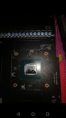

Tak přepastováno. Asi nejvíc jsem se natrápil při odpojování toho malýho konektoru na podsvícení. Teploty tak o pět stupňů nižší než když byla úplně nová. Však není divu, když tam byla pasta takhle prasácky nanesená
Ta byla snad jen na půlce toho čipu.
Plombu jsem nepoškodil, ale jde poznat, že s tím někdo něco dělal. Je trochu "okousaná"

Samozrejmne ze jde poznat, ze byl sundavany chladic.
Jeste ukaz jak vyoada spodek chladice, jestli ta chybejici pasta neni tam.
Plomba nikoho nezajima, prodejce by potreboval soudniho znalce aby mohl
reklamaci zamitnout s tim, ze poskozeni plomby souvisi s reklamovanou
zavadou.

Na chladiči to chybělo na tom samym místě, takže tam ta pasta prostě nebyla.
