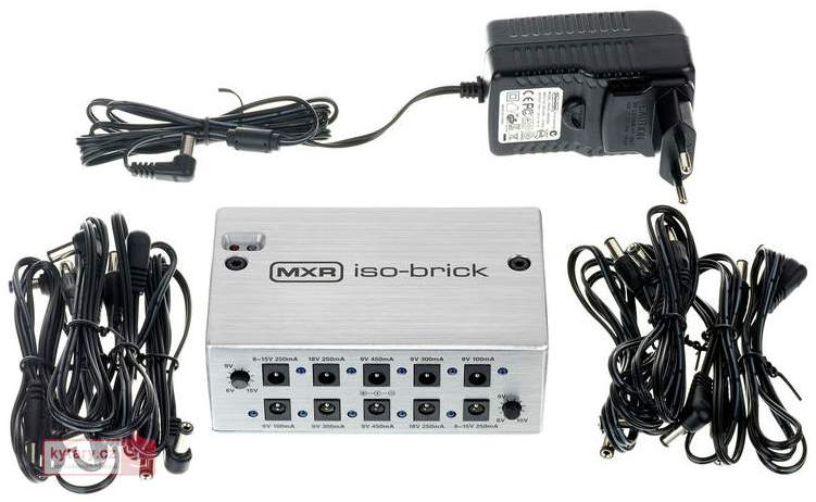

Chtěl bych něco takového trošku univerzálnějšího:
Re: Nahrazení více napájecích adaptérů jedním napájecím zdrojem
Ano to je sice pěkné ale maximální výstupní proud jednoho portu je 450mA (můj router má třeba myslím 12V 1A input) a podle toho napájecího zdroje si ani nemyslím že by to dokázalo utáhnout všechny porty naplno zároveň. Ta kostka stojí 4,6k a to má max výstup 1000mA ty budeš na 9 zařízení potřebovat odhadem i s rezervou tak 10A a ještě s různými napětími. Jako podle mne je jediné řešení koupit něco takového https://www.czc.cz/belkin-surgestrip-pr ... 65/produkt napíchat do toho všechny zdroje a pak udělat kabel management páskami třeba na suchý zip.
