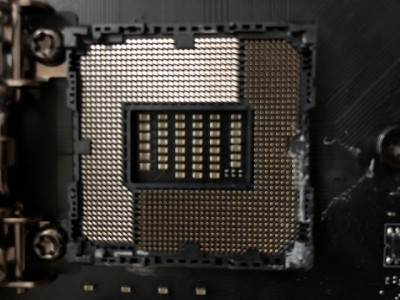

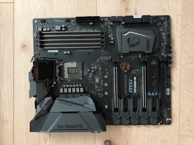

nedávno jsem řešil výměnu základové desky. No a dopadlo to tak, že při aplikaci teplovodivé pasty mi trochu ujela ruka a trocha té pasty se dostala i na piny od procesoru. Dá se s tím něco dělat? Jak moc jsem v háji ? Jedná se o MSI GAMING Z370. díky za odpovědi

Samozrejmne ze se to da vycisti.
Nejlepe isopropylalkoholem, pripadne lihem, ale hlavne opatrne.
Isopropylalkohol maji i v Bauhausu a je primo urcen na cisteni elektroniky,
pastu rozpousti a sam se vypari, staci aplikovat steteckem.
Muzes nam ale vysvetlil, kdyz jsi aplikoval pastu na heatsink procesoru, jak se dostala
na zakladni desku do prostoru pod procesor ? Coz je hodne daleko od mista, kam patri.

Ujela mu ruka takze tam odhaduju placnul cele 4g tak se to dostalo vsude.

Jedine mozne vysvetleni je ze tu pastu nanasel na procesor, kdyz je v socketu.
Porad to ale nevysvetluje jak se pasta dostala pod procesor a opatlana je i deska okolo.
Nevidim ale nic, co by nevyresil isopropyl nebo Vigon.

Te desce 100% nic nebude pokud ta pasta neni vodiva a nepokousel se to s ni zapnout.

Normalni zpusob myti elektroniky - opravdu spinave desky takhle myjeme
desitky let, hlavni trik je v tom vsechnu vodu okamzite vysusi horkovzdusnou
pistoli.
Neni problem hodit celou desku do isopropylu, kdyz ho mame po 20l kanystrech.
Kvuli te trosce pasty ale nema smysl davat celou desku pod vodovod.
