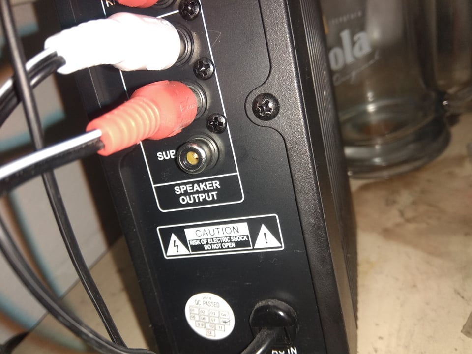

Zdar a sílu, chlapy potrebuju poradit co ted mam genius SW-G2.1 3000 a odělal sem konektor subwoferu zůstal tam zarežený proste zlomený co ted ? co koupit jak opravit děkuji za kazdou radu :)

Pokud nejde cinch vytáhnout, pak za něm ucvakni drát. Rozeber tu ovládací bednu, vytáhni desku a odpájej z ní cinch. Zjisti si, jak má vývody a podle toho si kup: https://www.gme.cz/konektory-cinch-do-dps
Na kabel pak: https://www.gme.cz/konektory-cinch-na-k ... 7&tech_par[154][0]=22262&showFilter=154&tech_par[572][0]=19679&showFilter=572&page=1#products
Zásuvku přiletuj do dps, zástrčku na kabel a hotovo.

dobře vypadá to takto prosil bych co nejpřesnejší návod pro blbce jak na to nikdy jsem to nedělal takže se s takovými názvy seznamuji poprvé pokud z fotky poznáte něco víc budu rád jaký konektor a cinch přesne koupit popř nějaké rady jak a co udělat
foto: http://imgWorld.cz/9Dh4go3uks.jpg

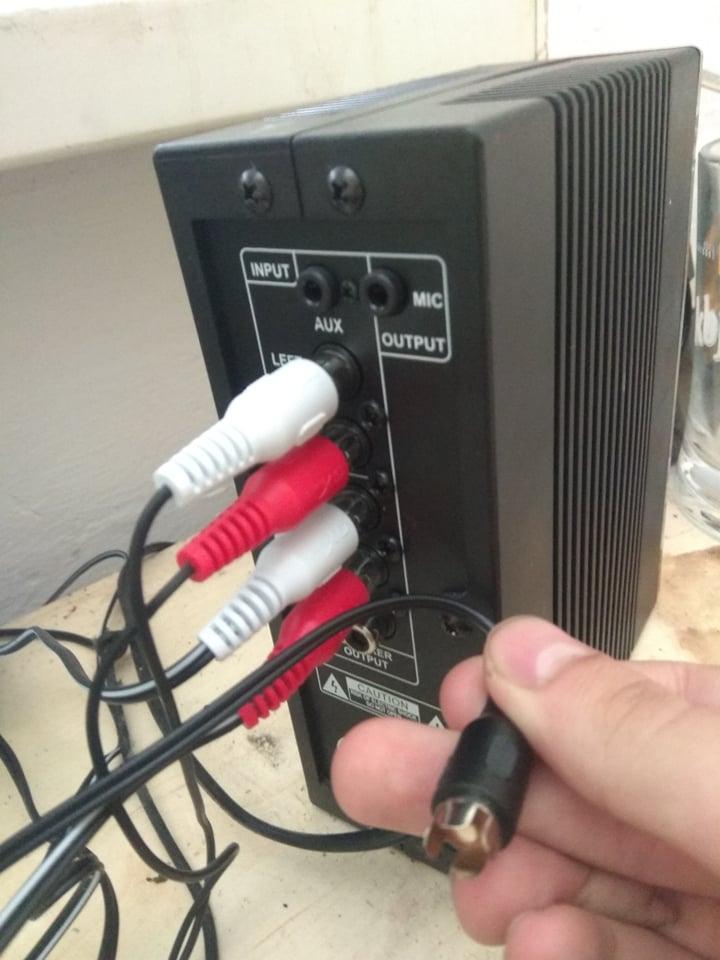

Příspěvekod Grunpyrufus » 20 čer 2019 09:55
dobře :)
Dodatečně přidáno po 1 minutě 59 vteřinách:

Tedy - rozebereš si tu bednu, vytáhneš desku plošných spojů, odpájíš ten zalomený cinch. Rozměry vývodů toho cinche si změříš a podle rozměrů si vybereš odpovídající konektor. U každé zásuvky najdeš rozměry.
Poškozený konec na kabelu ucvakni. Vyber nějaký cinch na kabel - např.: https://www.ges.cz/cz/kabely-konektory/ ... SCI91.html a připájej.
Nebo - což bych ti doporučoval, najdi si v okolí nějakého elektrikáře a za patřičný počet piv se s ním domluv.

Možná ten zalomený kolík půjde vytlačit zezadu a nebude třeba zásuvku měnit, jestli není jinak poškozená.

Na nouzovku to delam takto: vezmu si drat o neco mensiho prumeru nez je ten kolik cinche. Na spicku nanesu tavne lepidlo rychle, ale opatrne abych nezanesl konektor, prilepim drat ke koliku a pomalu vytahnu. Jde to udelat i se sekundakem ale tam je vetsi nebezpeci zalepeni konektoru (zalezi na tom jak jsi sikovny).Pokud nemas po ruce alespon mikropajku tak na desku plosnych spoju bych nesahal. Ovsem ten cinch na kabelu chce vymenit.

Nakonec jsem ten zalomený kus dostal ven odmontováním kastle a zezadu cinchu jsem to sponkou vyšparal takže ted jen stačí nový konektor :)

takže když ho odřežu celý ten konektor zustanou jen drátky je jedno jaký konektor koupím? když to bude třeba tento https://www.gme.cz/konektor-cinch-dci-rp-405-b-en pofrčí to?

Ano mělo by já bych připlatil těch pár korun za nějaký kvalitnější ale spíš jen pro dobrý pocit. Dodrž +(kolík) a -(vnejší prstenec) ideálně proměř na druhé straně kabelu který drát je který.
